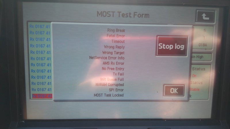

Re: D3 chyba HDC, EPB a blikajú smerovky
#35 Příspěvek od PEPO » 24 bře 2019 19:48
Nejaké chybové hlášky som odfotil.Co si mysle to hidden menu tak si myslel toto?
Kokesek
Příspěvky: 4471
auto: D2,D3,L322,P38,L405
Bydliště: Frydek Mistek
#36 Příspěvek od Kokesek » 24 bře 2019 19:49
Myslel jsem dtc vypis
