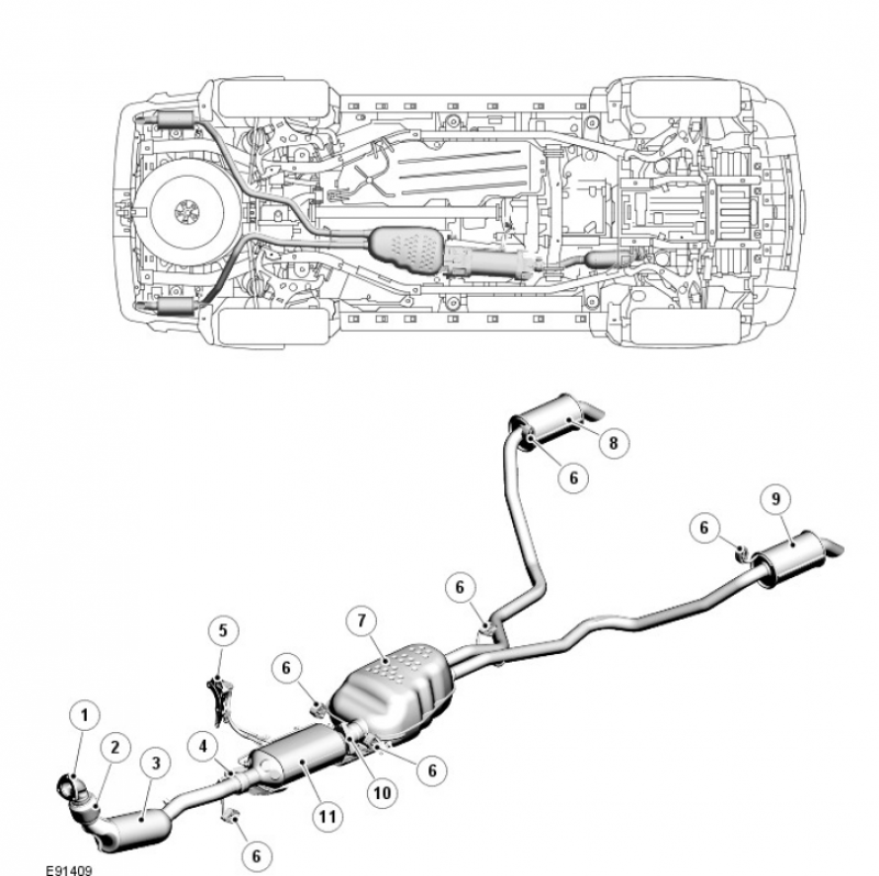

Nejlépe tím že se podíváš pod auto a uvidíš ho tam. Pokud jsi nejsi jistý tak vyfoť všechny "tlumiče" na výfuku co vidíš pod autem. Rok 2007 ho s velkou pravděpodobností mět nebude.vava píše: 01 lis 2017 10:58 Zdravím,
hledal jsem ale asi to moc neumím - jak poznám, jestli moje D3 TDV 2,7 MY2007 má DPF filtr nebo ne? V TP mám uvedenu směrnici ES 2003/76B což by měla být EURO 4, korigovaný součinitel absorbce 1,34 - podle článku na mjauto by vozidla se součinitelem vyšším než 0,5 DPF mít neměli.

Přesně tak, taky jsem to před časem hledal. Na obrázcích níže je vidět, jak to má vypadat (bez a s). DPF je to, co je označeno číslem 11.Nejlépe tím že se podíváš pod auto a uvidíš ho tam. Pokud jsi nejsi jistý tak vyfoť všechny "tlumiče" na výfuku co vidíš pod autem. Rok 2007 ho s velkou pravděpodobností mět nebude.
BEZ DPF
a
S DPF
DIII 2.7 TDV6 SE-2007
Re: Nepříjemné zjištění - DPF filtr LR Disovery 3, r.v. 2009
Super - díky moc!
