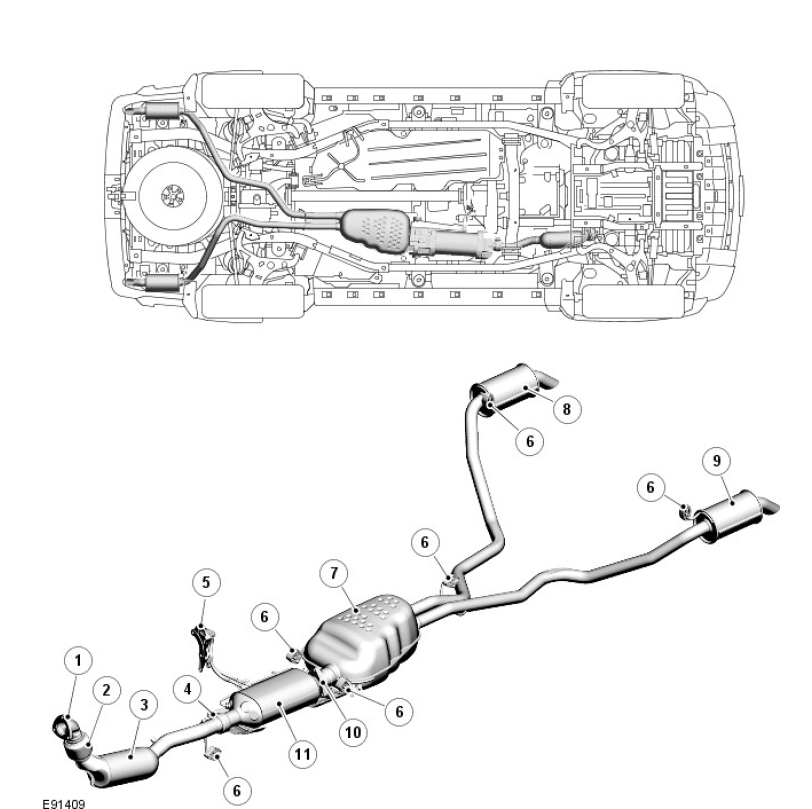

vava píše: 01 lis 2017 10:58 Zdravím,
hledal jsem ale asi to moc neumím - jak poznám, jestli moje D3 TDV 2,7 MY2007 má DPF filtr nebo ne? V TP mám uvedenu směrnici ES 2003/76B což by měla být EURO 4, korigovaný součinitel absorbce 1,34 - podle článku na mjauto by vozidla se součinitelem vyšším než 0,5 DPF mít neměli.
Díky
Nejlépe tím že se podíváš pod auto a uvidíš ho tam. Pokud jsi nejsi jistý tak vyfoť všechny "tlumiče" na výfuku co vidíš pod autem. Rok 2007 ho s velkou pravděpodobností mět nebude.

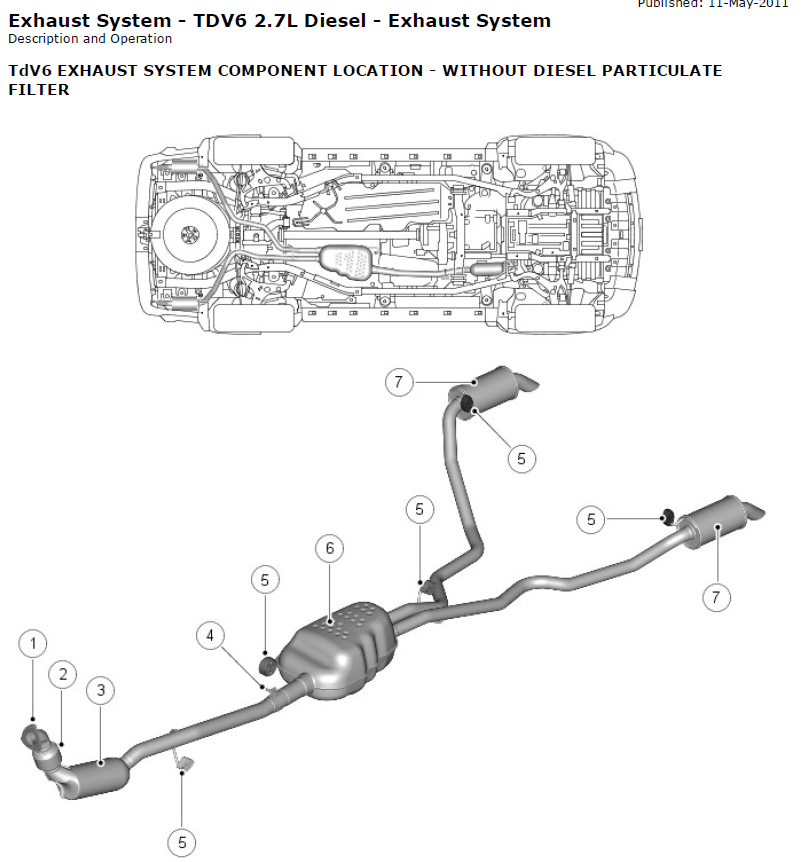

Přesně tak, taky jsem to před časem hledal. Na obrázcích níže je vidět, jak to má vypadat (bez a s). DPF je to, co je označeno číslem 11.
BEZ DPF
a
S DPF
DIII 2.7 TDV6 SE-2007

Ja som si včera menil manžety brzdové valčeky a ked som mal mal auto na zdviháku tak som si spomenul na schému vyššie a reku idem kuknúť...
A zostal som ako obarený :shock: :shock: :shock: . Je možné že moje auto 12/2008 nemá dpf?? :shock: :shock: :shock: .ked som auto kupoval malo poctivých 105000 km a teraz má 116000 ..
Sa mi to zdá dosť zavčasu že by niekto odstránil filter po malom nájazde kilometrov- ved to sa deje až ked s ním niekto začne mať problém..Alebo sa mýlim a vyhadzuje sa to preventívne?
Re: Nepříjemné zjištění - DPF filtr LR Disovery 3, r.v. 2009
#45 Příspěvek od Maxsel » 06 lis 2017 10:07
V tom roce ještě mohlo být bez DPF už z výroby.
