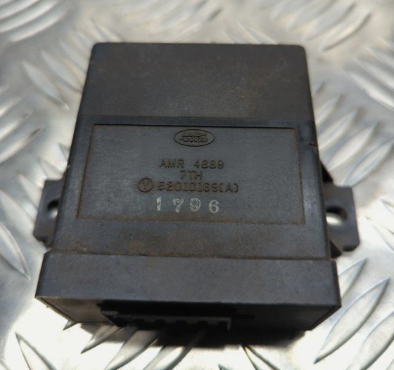

Počas jazdy mi vyplo motor, (D1 300Tdi manuál 1996) zároveň som cítil aj zvláštny smrad odór gumo-plast.
Po analýze možnej príčiny sme došli k záveru, že odišlo relé na Spider unite AMR4886, ktorú som myslel, že ani nemám, no mám, akurát teraz nefunkčnú.
D1 spider.jpg (41.76 KiB) Zobrazeno 1863 x
Otázka na skúsenejších znie:
1. Je oprava možná? (AK áno viete niekoho odporučiť?)
2. Je možná výmena za inú bez nutnosti kódovania diagnostikou?
Vopred ďakujem za konštruktívne rady.

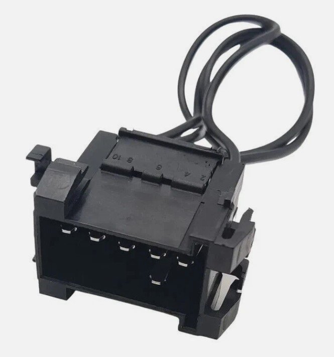

Ahojte, update:
Spider unit relé sa zjedovalo:
nahodil som spider bypass:
LR immo bypass.jpg (38.94 KiB) Zobrazeno 1719 x
immo vyradené, centrál funguje, jazdíme ďalej
