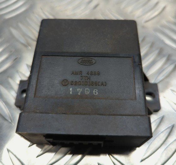

Ahojte,
nechcem zakladať novú tému a z tých čo som tu našiel je táto najvhodnejšia, tak ju trochu oprášim.

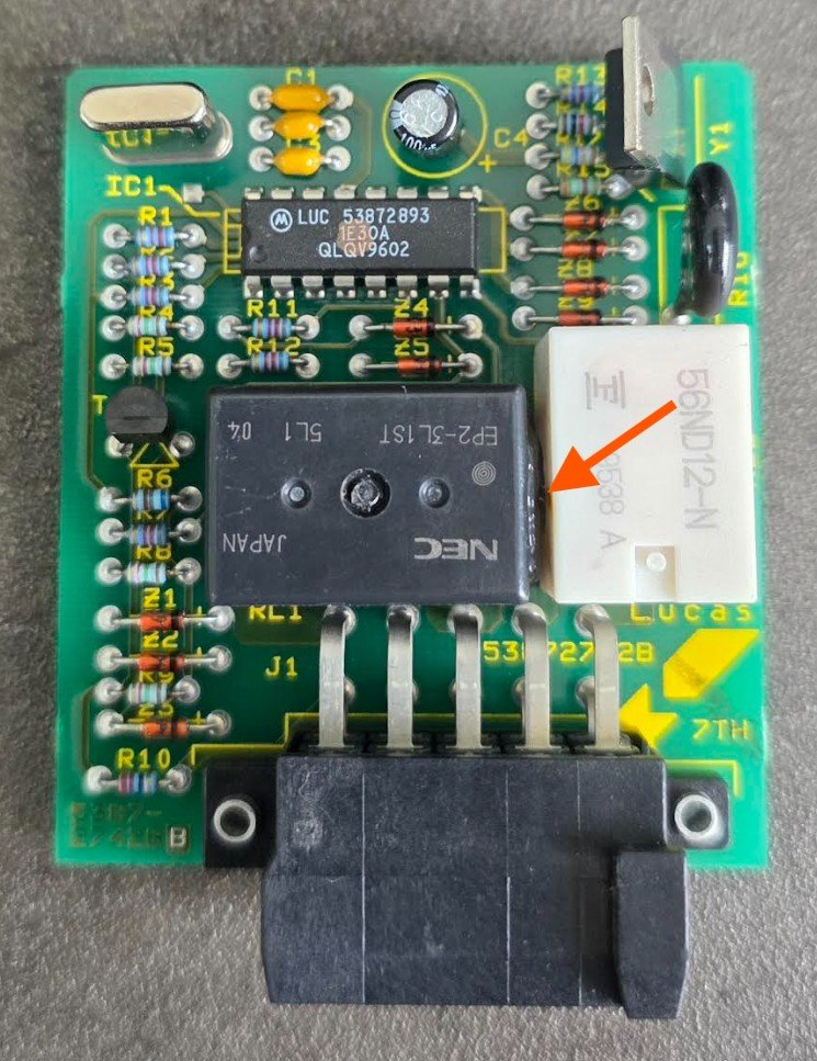

Počas jazdy mi vyplo motor, (D1 300Tdi manuál 1996) zároveň som cítil aj zvláštny smrad odór gumo-plast.
Po analýze možnej príčiny sme došli k záveru, že odišlo relé na Spider unite AMR4886, ktorú som myslel, že ani nemám, no mám, akurát teraz nefunkčnú.
D1 spider.jpg (41.76 KiB) Zobrazeno 1858 x
Otázka na skúsenejších znie:
1. Je oprava možná? (AK áno viete niekoho odporučiť?)
2. Je možná výmena za inú bez nutnosti kódovania diagnostikou?
Vopred ďakujem za konštruktívne rady.

Myslím že na to byl nějaký bypass

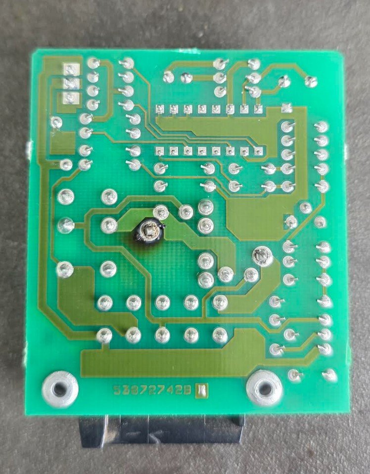

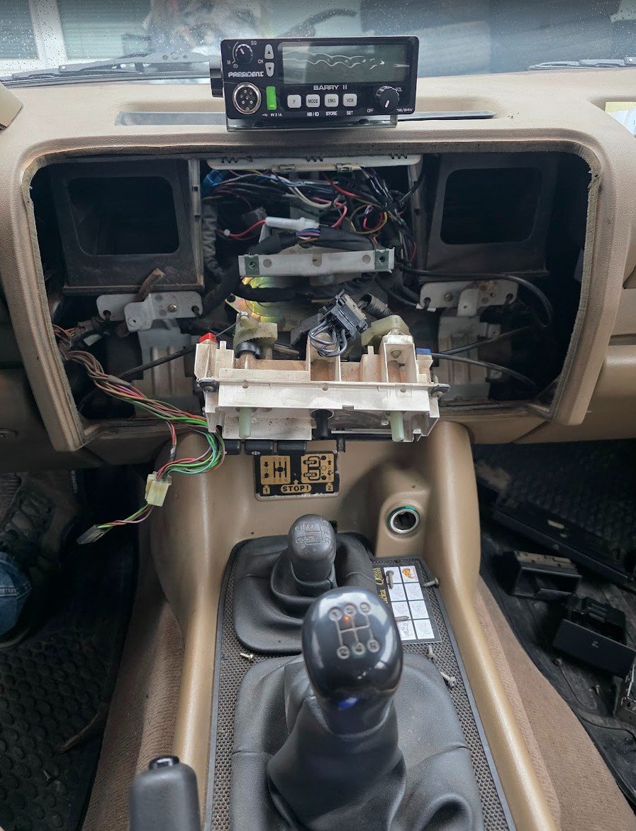

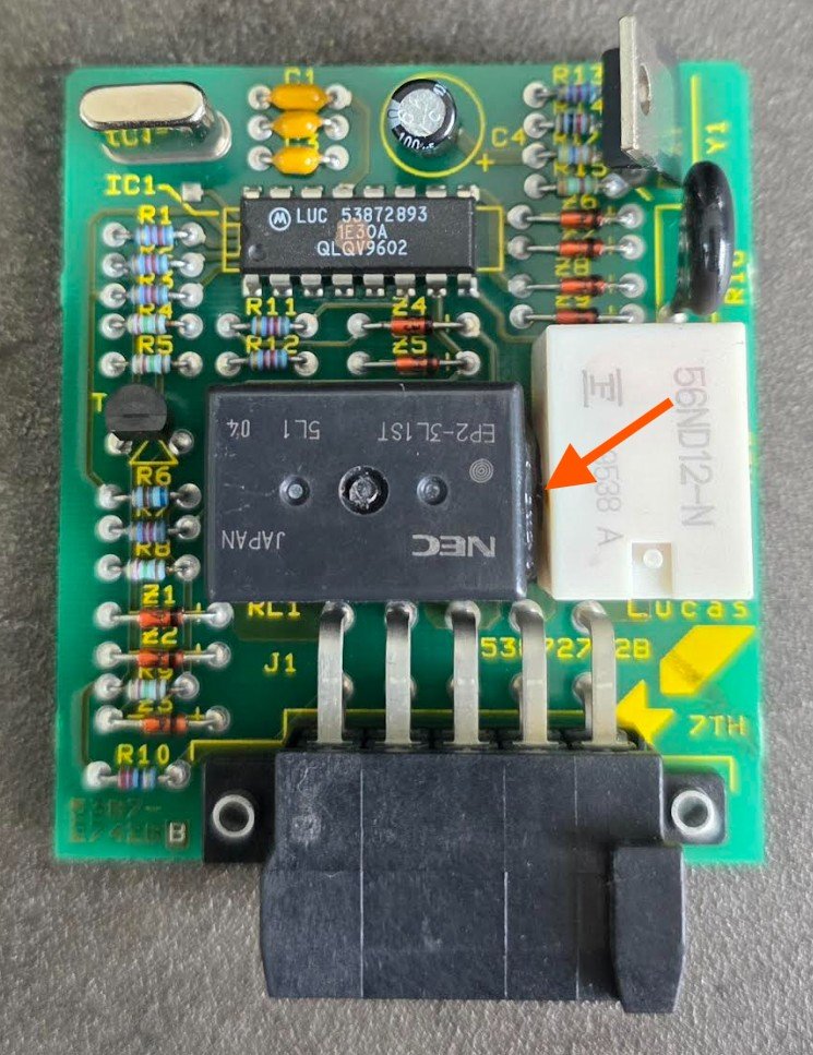

Ahojte, update:

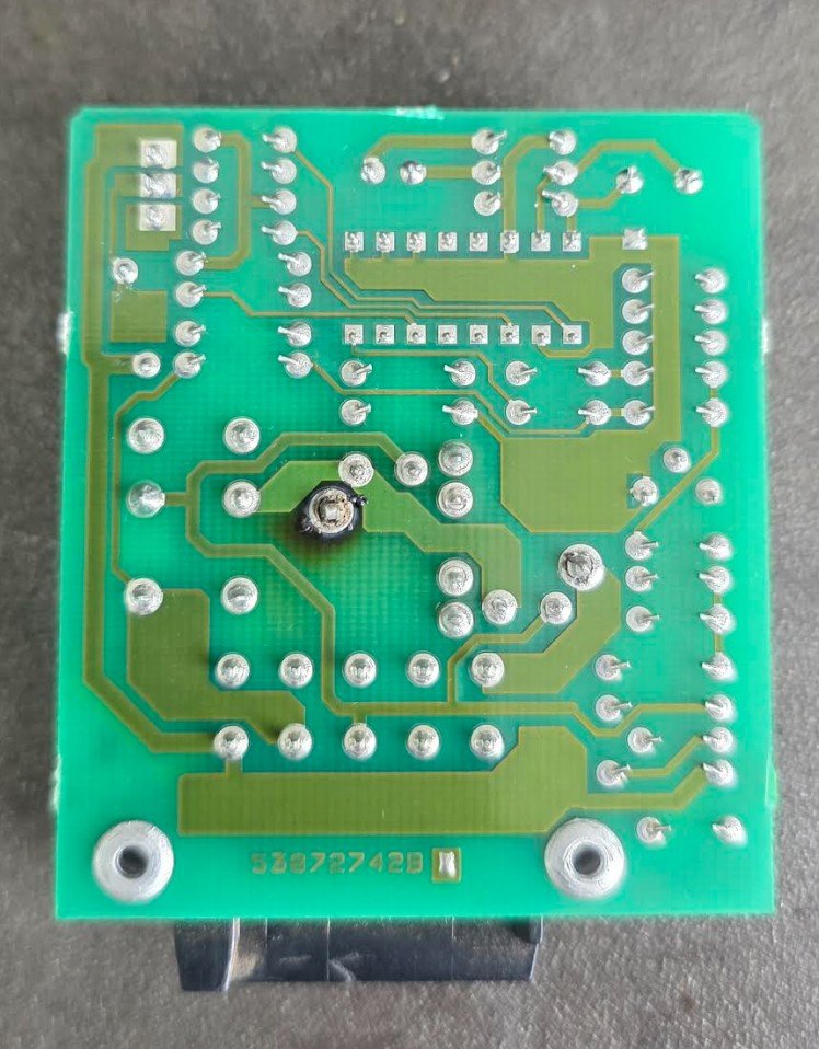

Spider unit relé sa zjedovalo:

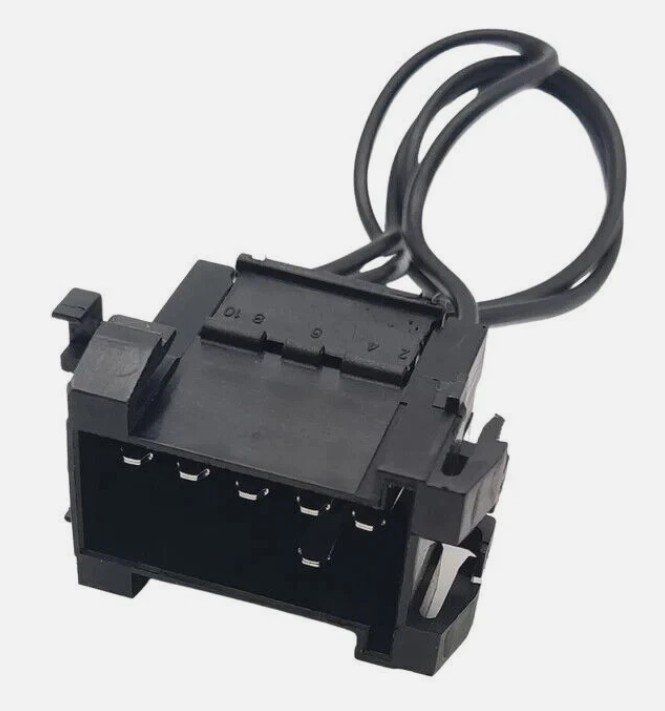

nahodil som spider bypass:
LR immo bypass.jpg (38.94 KiB) Zobrazeno 1714 x
immo vyradené, centrál funguje, jazdíme ďalej
