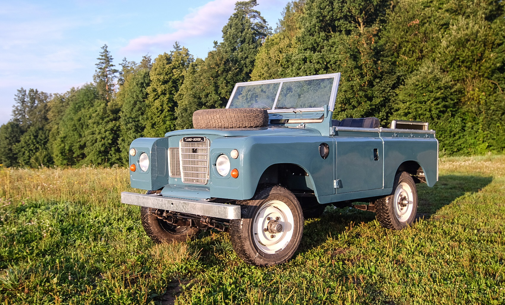

#51 Příspěvek od Poly » 17 čer 2016 14:22
Pomalu, ale jistě....

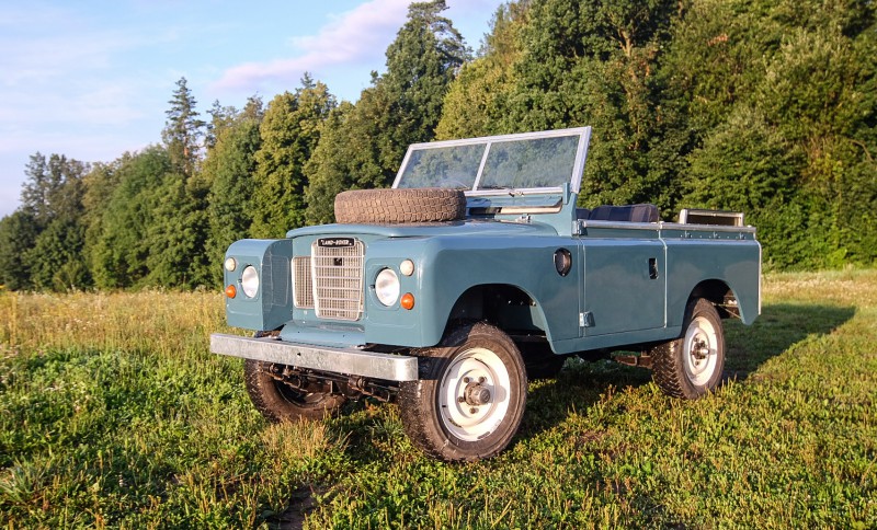

Motor už konečně startuje.... :whew s krásnými kouřovými efekty :muscle :D Ale to se podá...
Stačilo opravdu pečlivě odvzdušnit... i čerpadlo ehm :Ja blb:
Díky za rady a snahu pomoci... Je to holt o dost jiné než modernější diesely a já se mám hoodně co učit... :hmm:
Když už vrčíme, tak začala fáze skládání... Tak snad letos i vyjedem :D Ano.. jsem založením velký optimista :rofl
BTW: Velké díky Jakubovi za trvalou telefonickou podporu!!
Příspěvky: 5257
Re: Další "Dědek" znovu ožívá.. :)

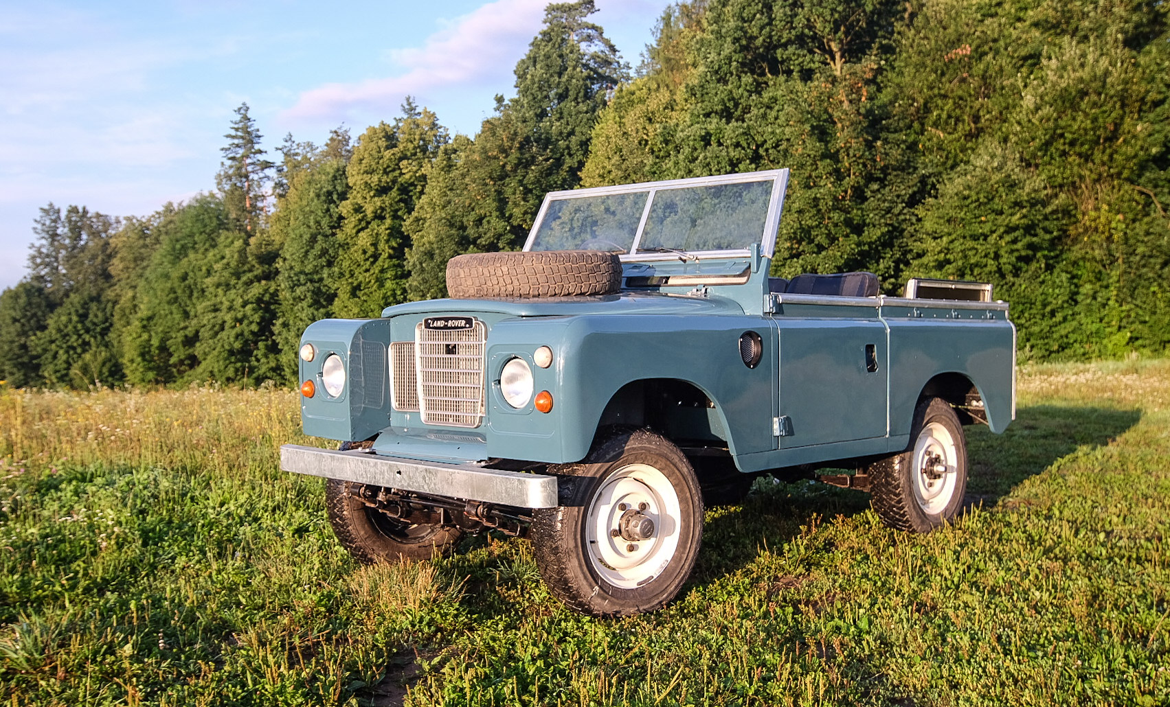

#52 Příspěvek od Rover » 17 čer 2016 14:36
Paráda, gratulace :yes Ta modrá je Marine Blue?

Rover píše:Paráda, gratulace :yes Ta modrá je Marine Blue?
Díky...
Podle kódu by snad měla být.... doufám :tmi :hmm

#54 Příspěvek od 1960SeriesII » 17 čer 2016 14:57

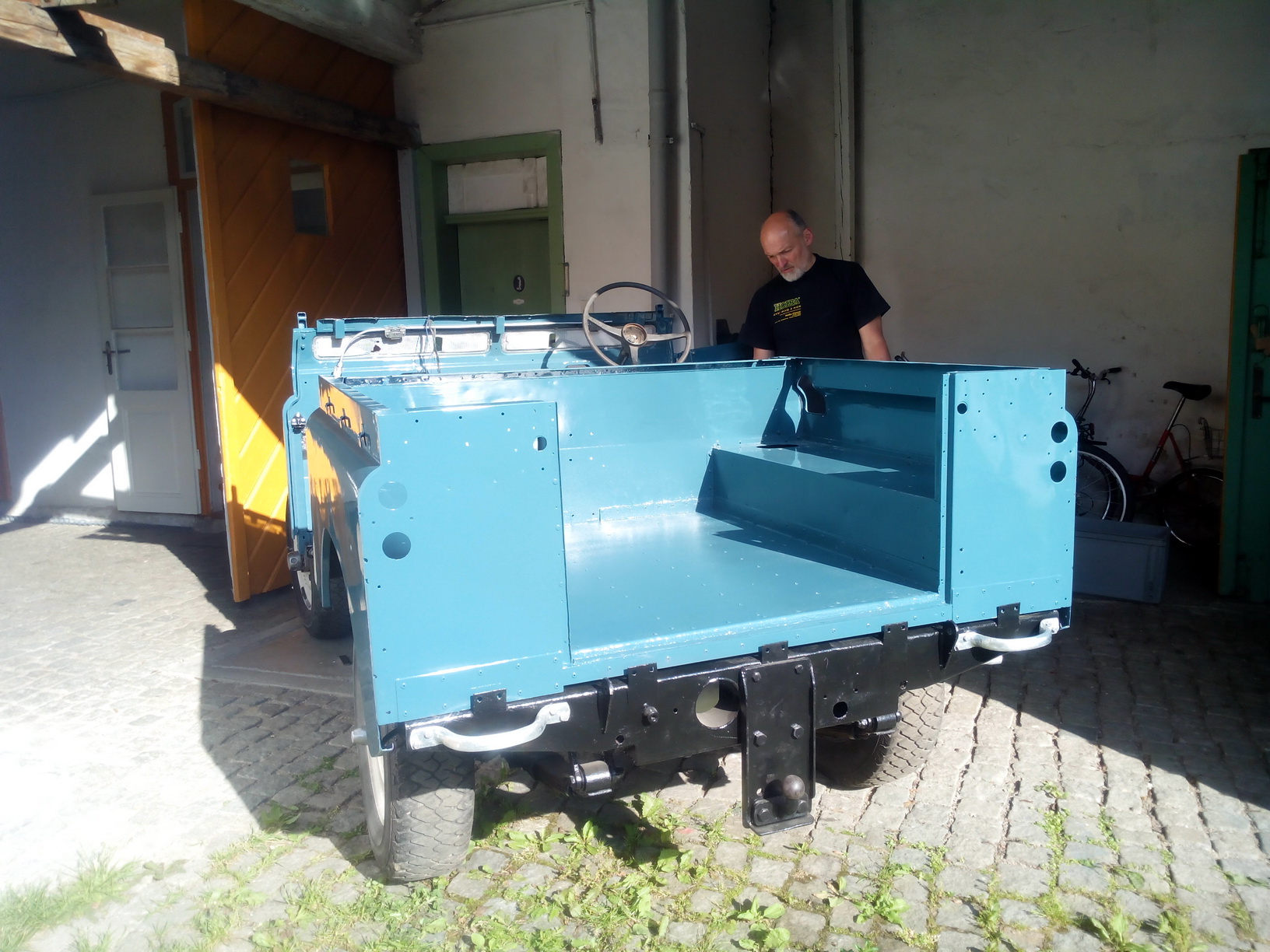

Je to nádhera, auto i ta garáž :yes
Barva je prostě bluetiful :lol:

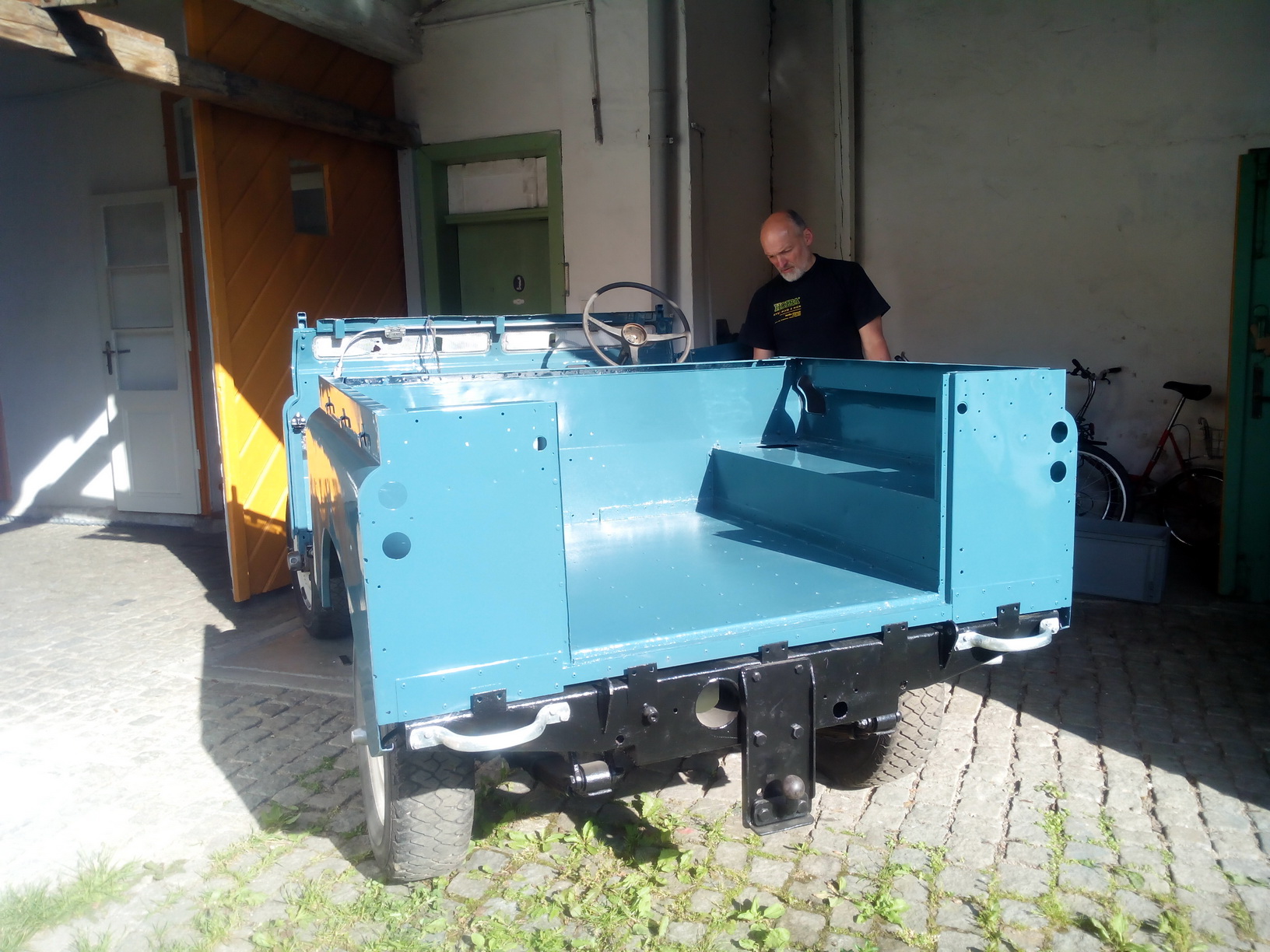

#55 Příspěvek od Poly » 29 črc 2016 18:12

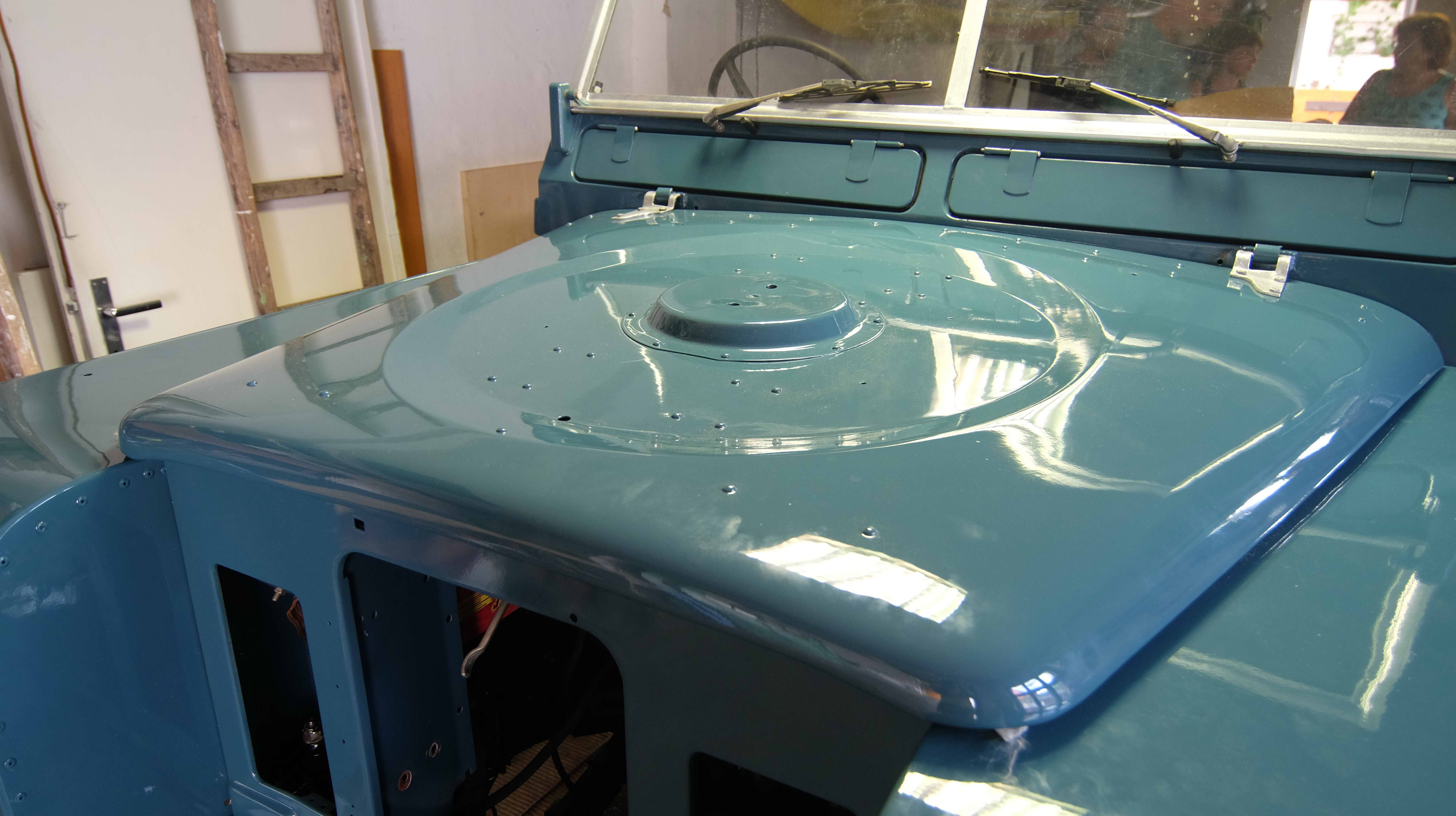

Tak už se nám to pomaličku blíží... :sun

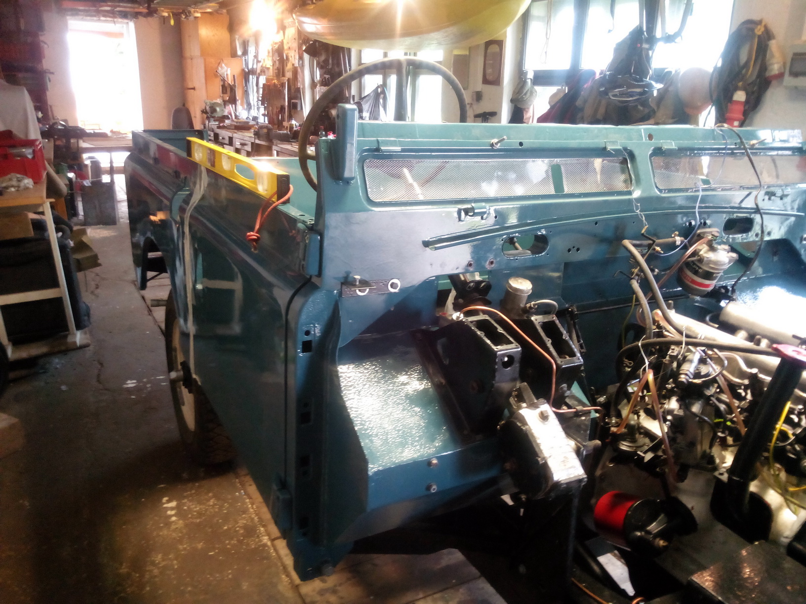

Drobností je tu ještě aspon na týden práce, ale už jsou to jen radostné maličkosti... zapojit všechny dráty v palubce, přišroubovat podlahu.... a tak :rofl .... :mrk
Všechno zdá se funguje,.... až na neopravitelný chladič... :Ja blb: :angry
Nemáte někdo použitelný chladič v rozumném stavu na SIII RHD Diesel ? Díky za nabídky....

#56 Příspěvek od Rover » 29 črc 2016 19:06
Krása vypadá nádherně mám slabost na modrou... Nestálo by za to koupit nový ten chladič? Zase tolik nestojí.
#57 Příspěvek od Maxsel » 29 črc 2016 22:53
Viděl jsem ho naživo a moc se mi líbilo, jak to chlapi děláte. Nevěřil jsem, že je to Vaše prvotina. Taky se přimlouvám za nový chladič.
