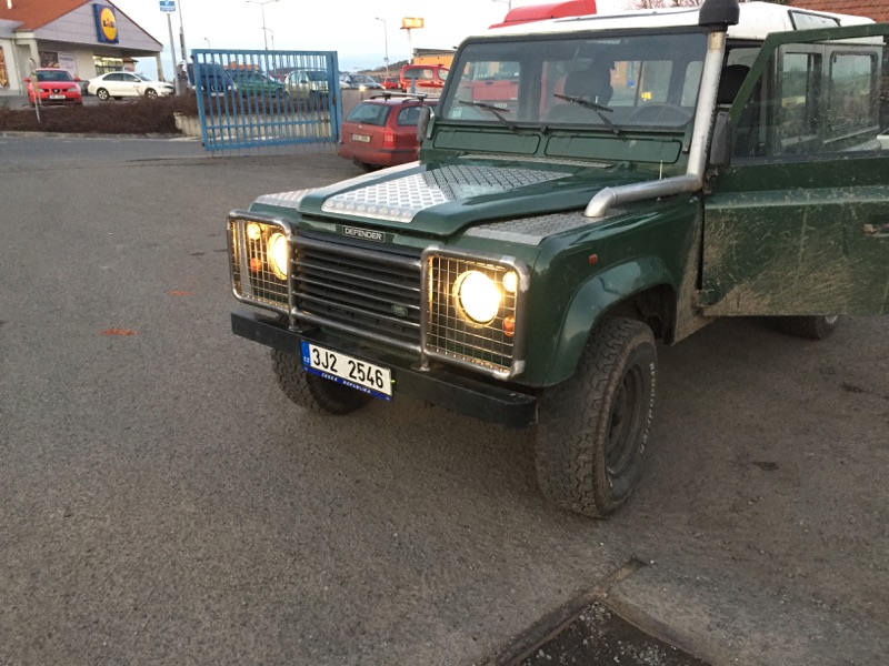

Ikdyž mě někdy zlobí tak jsme podstoupili zatím malou plastickou operaci.... já to auto prostě Miluji!!! :Sorry:

neni to moc blizko? nevim teda jak to drží ale abys pak nelitoval že si to tam dal,až se ti to obtiskne do masky

tak jsem to ještě nezkoumal. ale myslím si že to jestli se to optiskne nebo ne je uměrné rychlosti kři které to o něco opřu. Nějak neplánuji dostat takovou ránu aby se to optisklo. No spíš když se to optiskne tak stejně to auto bude nasra.ku :-D. hele je to celkem materiál a dělal mi to kluk co nám tu v okolí vyrábí pevnostáky má jich už pár za sebou, dokonce vyrábí pevnostáky pro hasiče a elektrikáře - tak v něj mám plnou důvěru.
300TDI---The Legend begins
mr-tomas
Příspěvky: 2532
auto: Def 110 300Tdi
Bydliště: Praha 10
Re: zase zlobí defík
#60 Příspěvek od mr-tomas » 29 led 2016 20:31
Mě to taky přijde slabé. To se při nárazu sklopí a udělá možná více škody. Co to trochu vylepšit podepřením ještě v krajích nárazníku.
