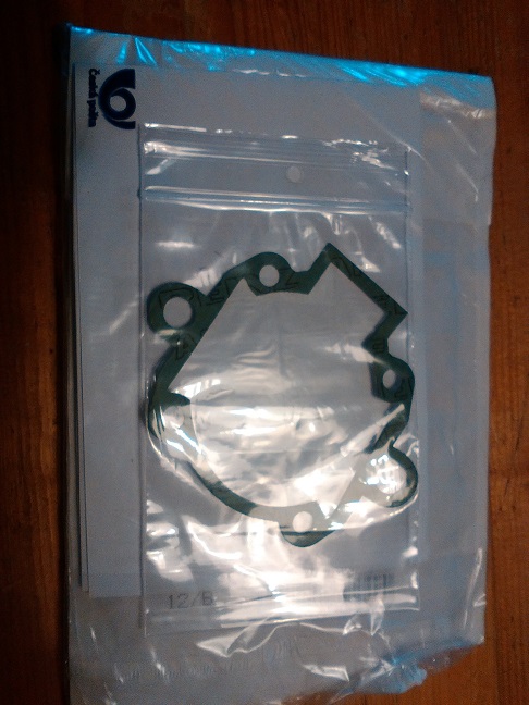

To víš, že jo :lol: , vzal jsem těsnění jen ,, mezi půlky,, http://abbes-performance.com/home/13--l ... orial.html, po objednání jsem zjistil že jsem od prodávajícího bral před dvěma roky zaslepení egru, tak snad to bude ok. Pumpa venku a čekám....

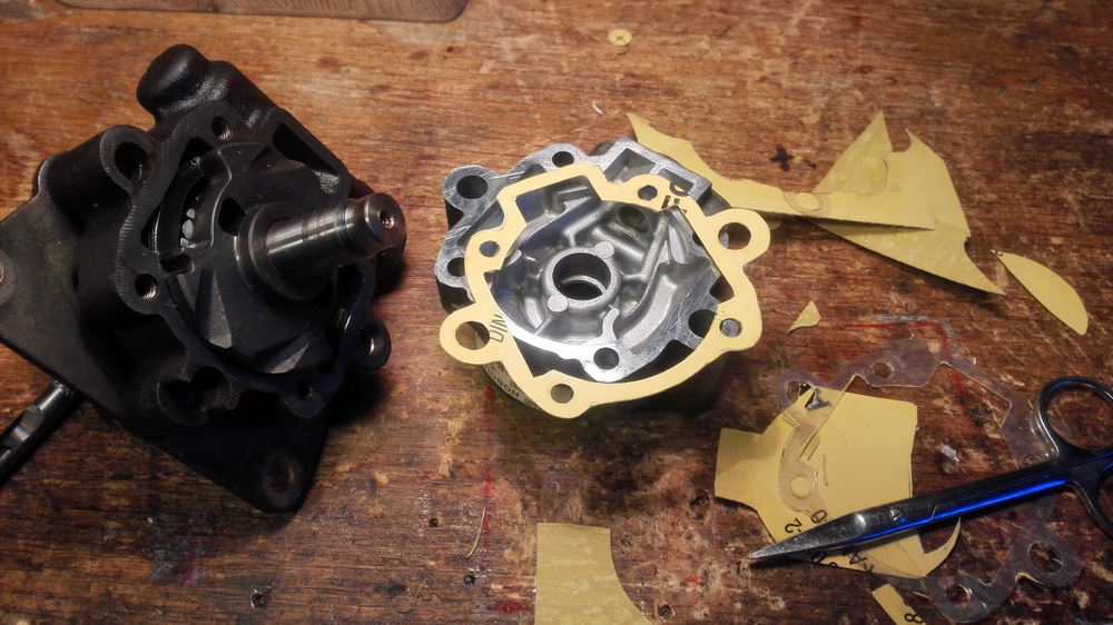

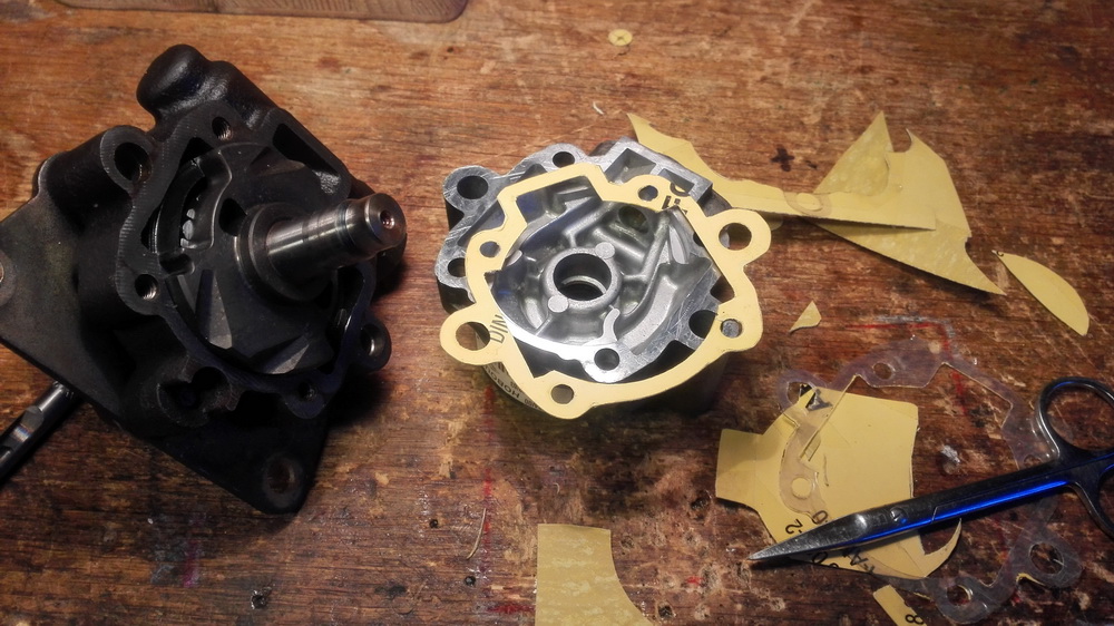

Diki za info a ponuku ale zvolil som ine riesenie. Kupil som vo firme afinis.sk klingeritove tesnenie AFG-250 ST rozmer 750x750mm (mensie nemali, urcite to este vyuzijem) hrubka 0,5mm. Je to urcene na rezanie tesneni roznych tvarov. Cena 10€. Zo stareho tesnenia ostalo len pevne plastove jadro ktore zohralo svoju poslednu dolezitu ulohu - sablona. Vyrazit diery a vysrihnut nehol problem. Zatial drzi a snad to vydrzi :-)

Já jsem nad tím klingeritem taky přemýšlel do té doby než jsem to rozpůlil.....z toho starého těsnění nic nezbylo, rozpadlo se na kousky, tak asi tak... :hmm:

Tak těsnění doma :clap, včera objednáno dne doma :yes , jdu na to....

Mozes prosim zmerat hrubku toho tesnenia
skor ako to nahodis, dik.

Tak :Sorry: už jsem to tam dal, ale typnu hodně od oka :think ....0,5 mm

no jsem na to zvědavý, jak dlouho to tam bude :roll: .....ten originál je pogumovaný a tohle je jen papír
