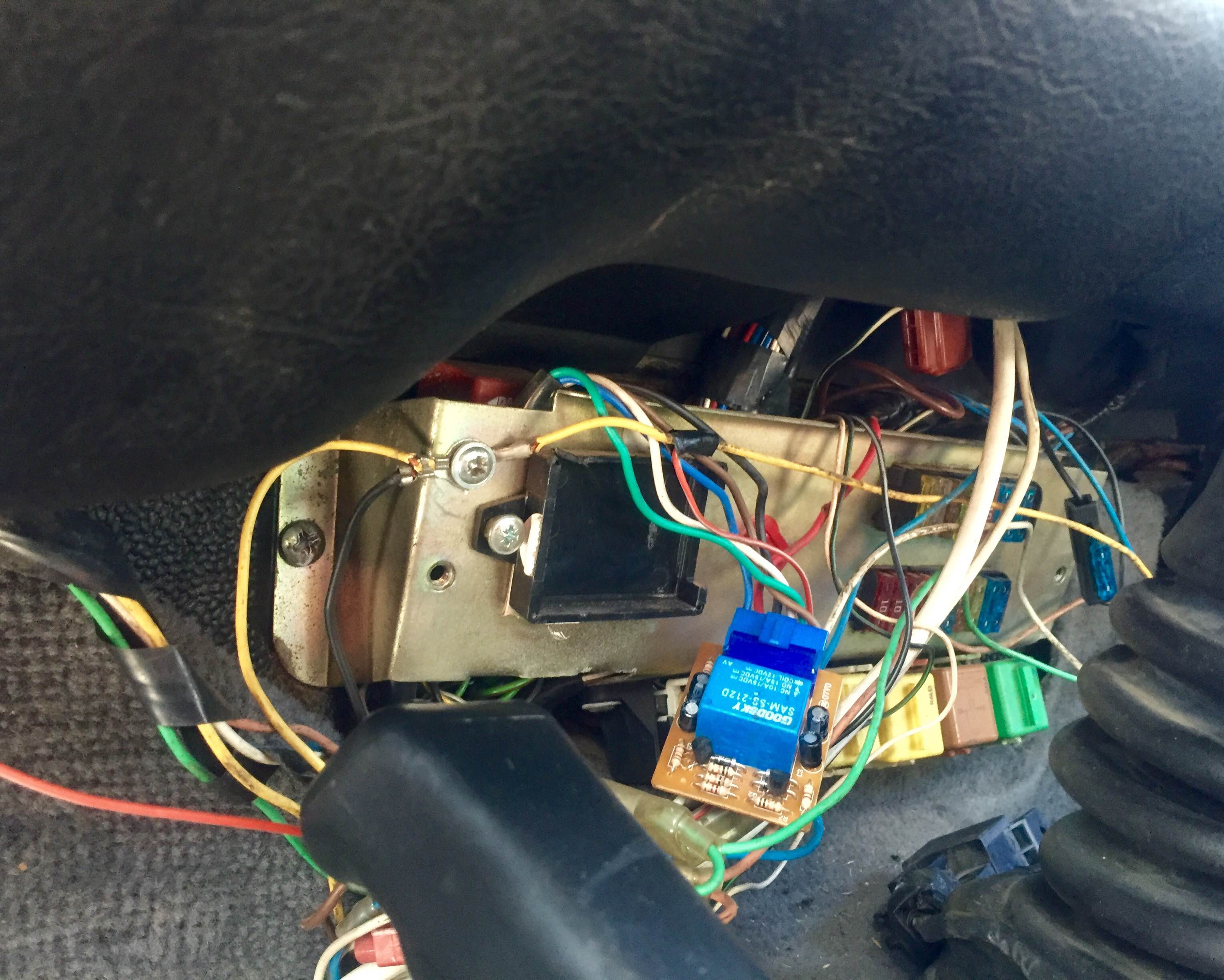

No taky jsem zjistil že u mě elektrika není v pořádku. Nevíte někdo o dobrém elektrikářovi v Ostravě a okolí? Mám tu všude možně dodělaných spoustu relátek a pojistek od předchozího majitele a nevím co k čemu je. Např. je pod volantem dodělané tlačítko na klakson a pokud zatroubím tak nefungují dálkové

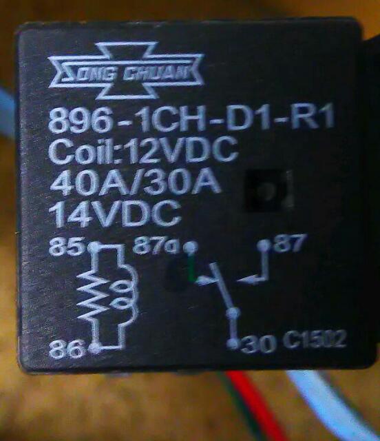

Je toto relé z rezistorom???
Ikona pri kontaktoch 85 a 86 je ina ako na relé co som pouzil na spinanie prídavných svetiel.
Ak dam taketo relé pred odpojovac - solenoid navijaku, tak by som to vyriešil?
To by znamenalo, ze klúčikom zo spinacky si pustim + do vypínača z led-kou, a z vypínača do tohto relé, a z relé do cievky odpojovaca???

Jo, tohle relé je s rezistorem - je to tam namalované. A ano, můžeš to řešit tak, že vypínačem s LEDkou budeš ovládat relé a tímto relé ovládat vlastní solenoid. Ale je to podle mě zbytečně složité, a zbytečně to žere, ta dioda je jednodušší a hlavně omezí přepětí vznikající na solenoidu, které ti dnes jenom odpaluje LEDku. Ono to může odpálit i další věci v autě.
