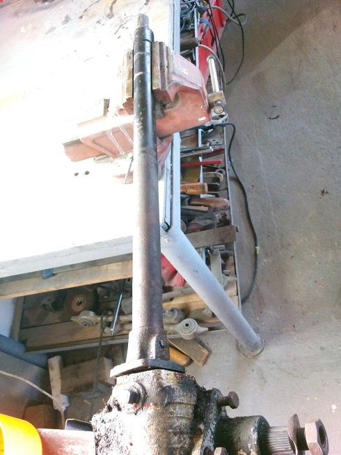

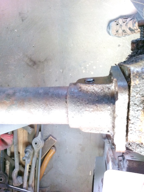

Nevíte jak mam tohle rozebrat? oddělit volantovou tyč od převodky :grin: mam to zatuhlé v té volantové tyči :? je tam ložisko?

Re: LR Series II 109 1959 už na ní došlo :-)
Napsal: 07 črc 2016 20:27
od kryten
Je ti jasné co se stane až to rozebereš? :grin: Visí to na pertinaxovém ložisku v trubce hned pod volantem,upnout trubku a opatrně poklepávat tyč řízení.

kryten píše:Je ti jasné co se stane až to rozebereš? :grin: Visí to na pertinaxovém ložisku v trubce hned pod volantem,upnout trubku a opatrně poklepávat tyč řízení.
To nevím :mrgreen: ale jde o to že je to v tom kroužku úplně zatuhlí :? máš fintu jak to rozhejbat a nezničit :mrgreen:

Stane se to,že se ti vysypou všechny kuličky z ložisek a když se ti je podaří všechny najít a nebudeš je muset shánět tak se pak budeš ptát jak se to skládá zpátky :mrgreen:
Většinou se to dá rozebrat v pohodě,jen jednou jsem musel pertinaxové pouzdro odvrtat po obvodu a nechat vystružit nové...

od krestak
Tak to rozebírat nebudu :grin: kuličky nemam rád :mrgreen: dám sprej a uvidíme :wink:

od Poly
Zas bych se té rozborky řízení tak nebál :mrk
Měsíc nazpět jsem to měl rozebrané, a když člověk nic neztratí, tak po prvotním vyděšení lze vpohodě na 2-3tí pokus složit.... a funguje... :yes

Poly píše:Zas bych se té rozborky řízení tak nebál :mrk
Počkám do zejtra :grin: zatím se nechávám překvapit :mrgreen:
