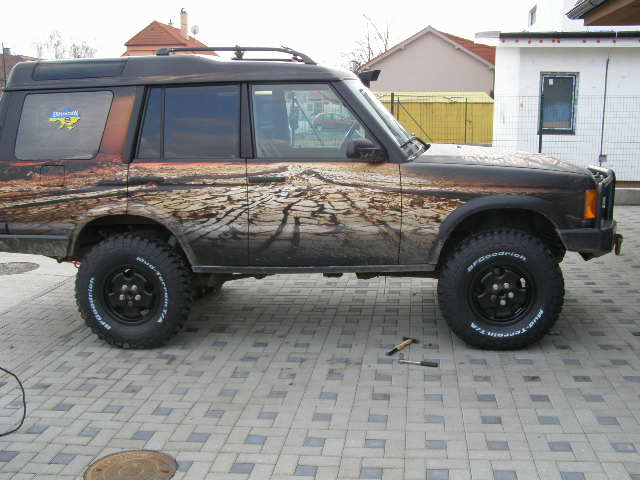

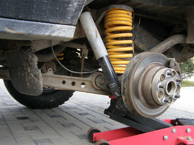

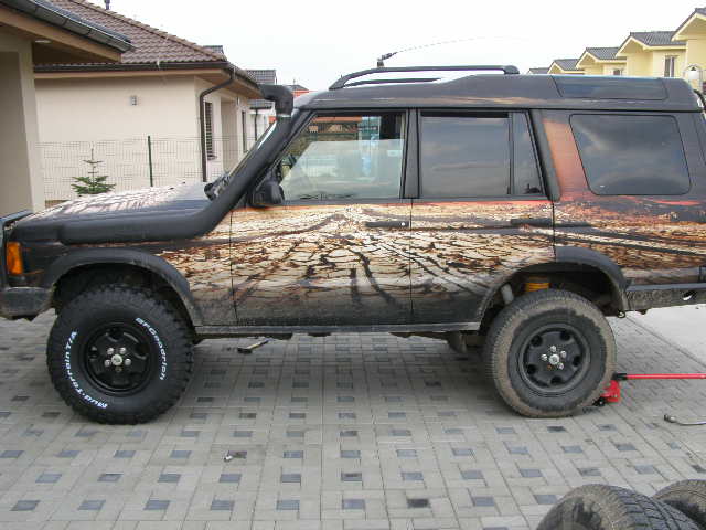

Nove pneu nahodene - na obvode su od 265/75/16 o cca 20cm večšie
Mala otazka - čo teraz testujem za tlmiče?? :wink:
Re: pneu 255x85x16
#54 Příspěvek od MadTom » 26 úno 2014 21:02
O 20cm na obvodě? :shock: To jsi to auto podle fotek asi celé přifouknul, nejenom gumy. :mrgreen:

Karel ma pravdu - su z avie 30 zadne . Na stlačenie su mekee ale na utlm až moc silne - ale postupne si sadaju - preto pišem že referencie neskor.

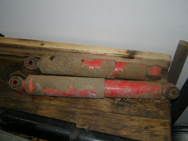

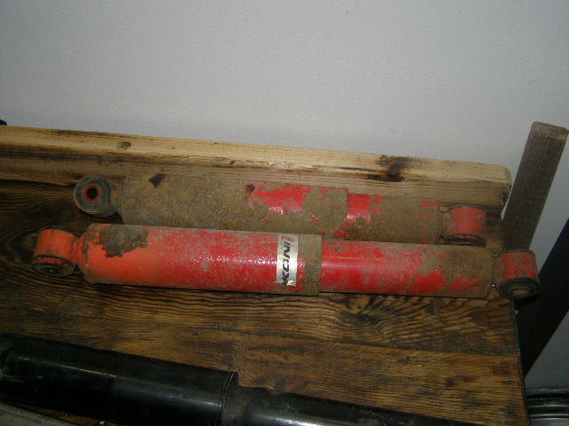

Posielam foto koni - oba zadne už som mal rozobrane - povolili sa prepuštacie ventily. Z tie peniaze to mohlo biť o dosť lepsie :doh
