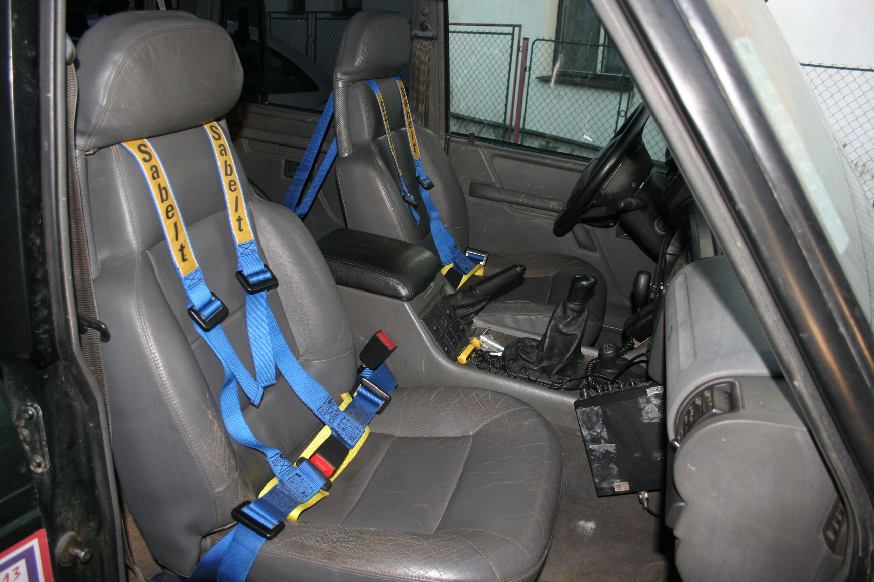

Miky_CZ píše:tak, mel bych dotaz na zdejsi zavodniky.
co za pasy na tuto rally? nevim jestli je potreba casto vystupovat. Libily se mi jednoduche 4 bodove pasy co ma v panterovi karel, nebo klasicke 3-4-5 bodove?
a pripadne nevali se nejake nekomu doma ale musi mit vsechny konce na takovou tu karabinku nebo nevim jak to popsat
nikdy jsem nic nejel jen amater rally pokud muzu taky radit tak kup pasy siroke ouzke ti budou rezat nedelam reklamu jen pro predstavu http://www.speedpro.eu/gt2i-bodovy-bezp ... 11090.html tyhle maji 3" coz je uz dosti siroke

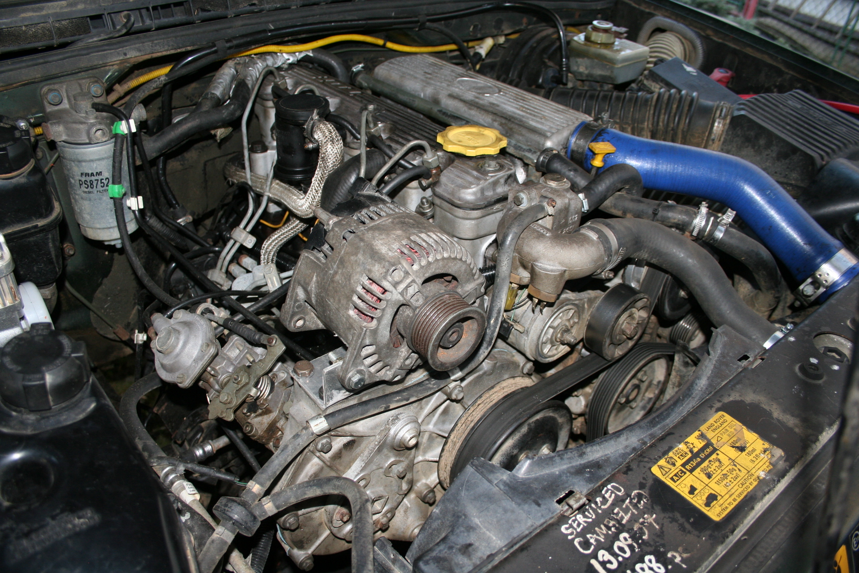

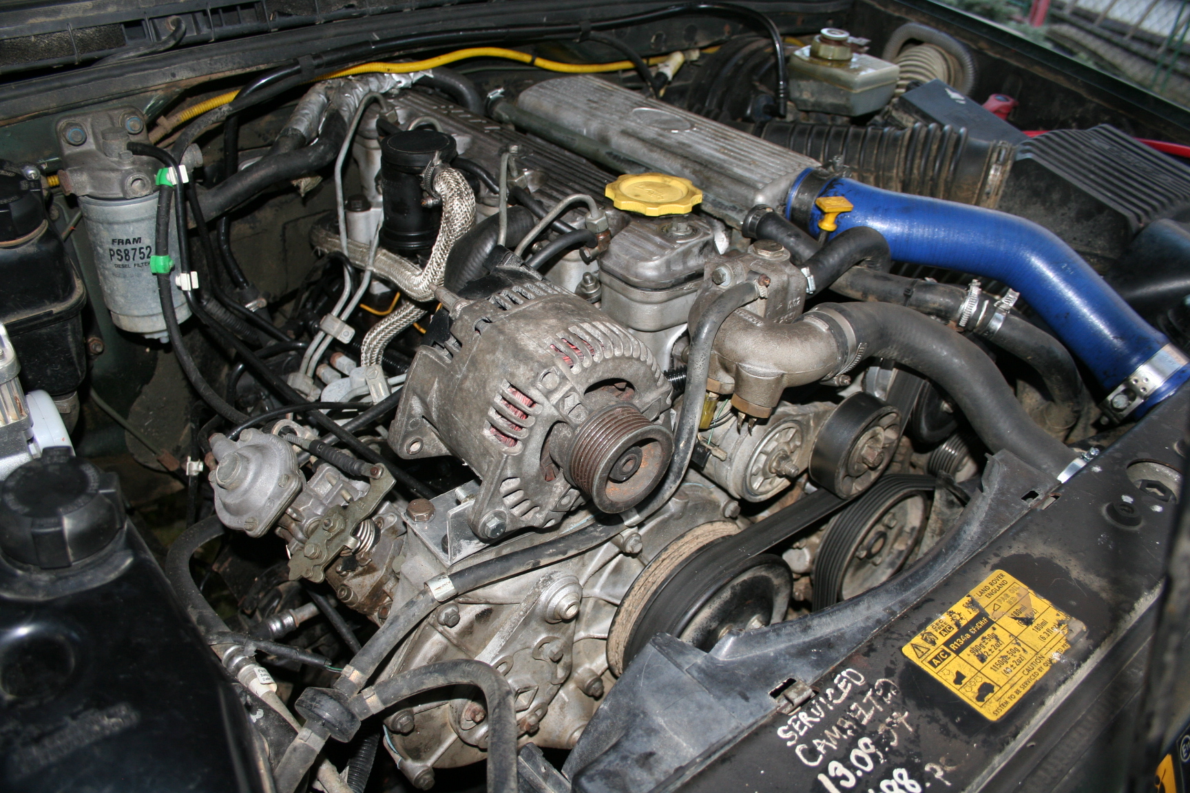

pripravy v plenm proudu, auto stale u peslika, vcera jsem koupil novou hlavu valcu :sad ta moje mela vytrhnute uz jesnou spravovane zavity na srouby tycky vahadel a ta byla ohla...
pomalu se balim, sepisuju veci co jeste musim koupit odjezd se celkem rychle blizi.
Příspěvky: 5784
Re: Intercontinental Rally 2014
#47 Příspěvek od Miky_CZ » 21 pro 2013 14:39
tak auto uz je od peslika doma. patri mu velke podekovani cena byla perfektni, rozsah praci vetsi nez jsem puvodne myslel a hlavne si predstavoval, takze mi usetril spoustu prace.
V aute uz se da i telefonovat (az ted jsem zjistil jak ty mtcka huci) uz jde zaradit jednicka i dvojka, uz se da udrzet i ve 120 v jednom pruhu:-D zemedelske vule taky zmizely, motor jde taky krasne no ja mam snad nove auto :yes :yes :yes

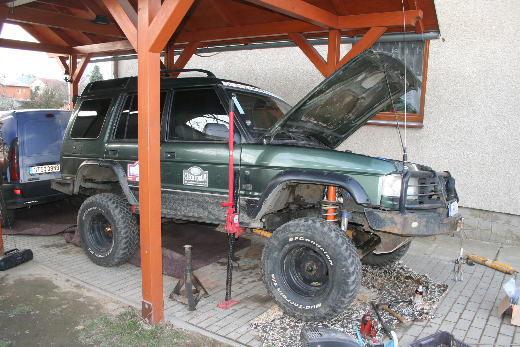

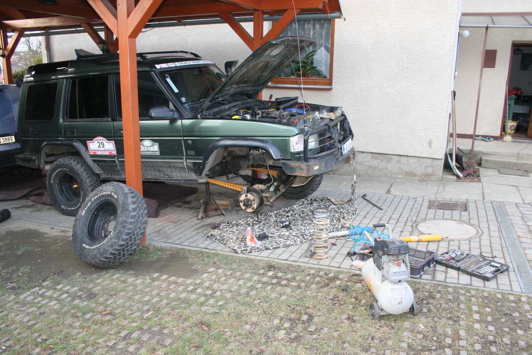

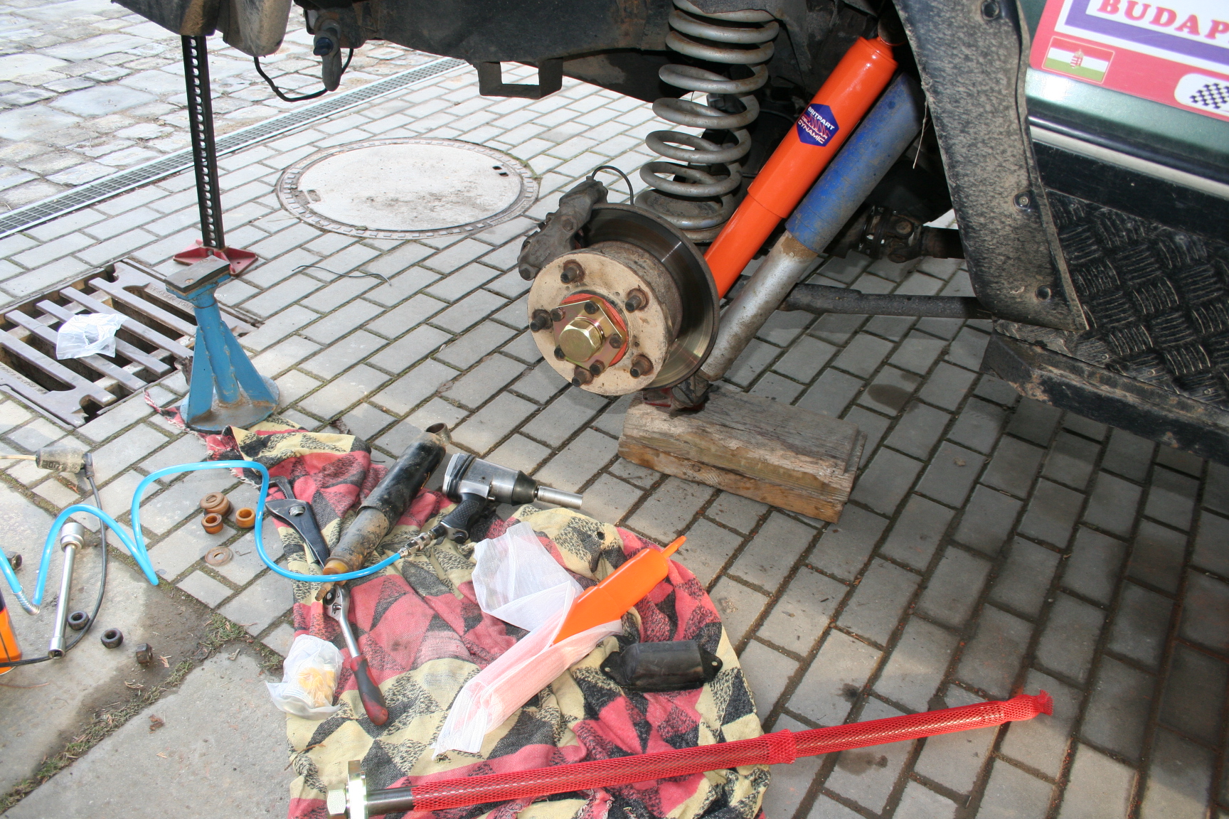

takze pokracujeme, vymena jedne sady tlumicu, zadni pevnostni poloosy, dorazy naprav, dotahnuti vsech sroubu, poradne pridelat brzdove trubky. zitra pokracuju :wink:

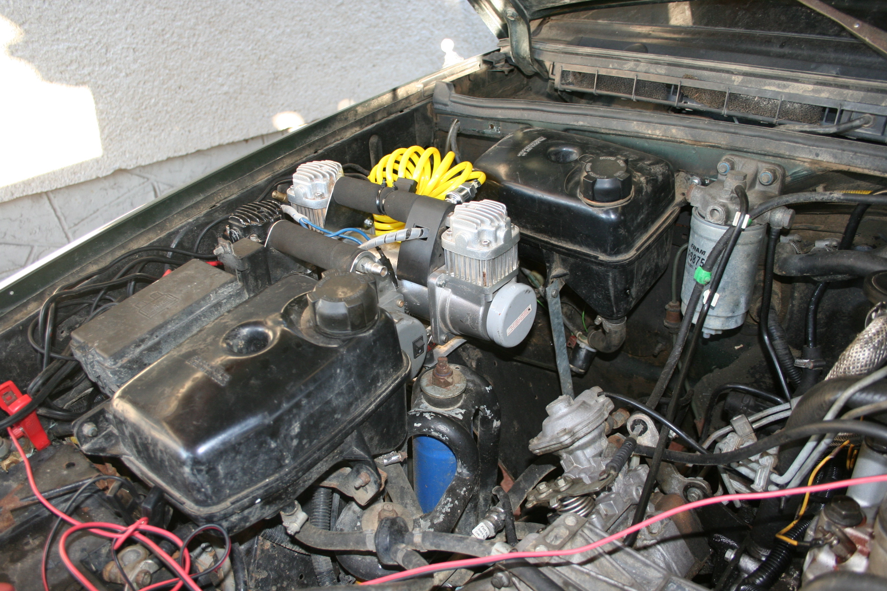

discovery bi-kompresor :grin:
nahradni expanzni nadobka jako nadobka ostrikovacu

Miky_CZ píše:discovery bi-kompresor :grin:
nebude ta expanzka misto nadrzky na ostrikovace mala?????,,staci par km poradnejma srackama a nebudes mit cim mejt okno
Příspěvky: 5784
#56 Příspěvek od Miky_CZ » 24 pro 2013 15:34
omar píše:
3l oproti puvodnim tusim 5l? sracky v africe nebudou, kdyz to bude male zpatky to muzu hodit vzdycky

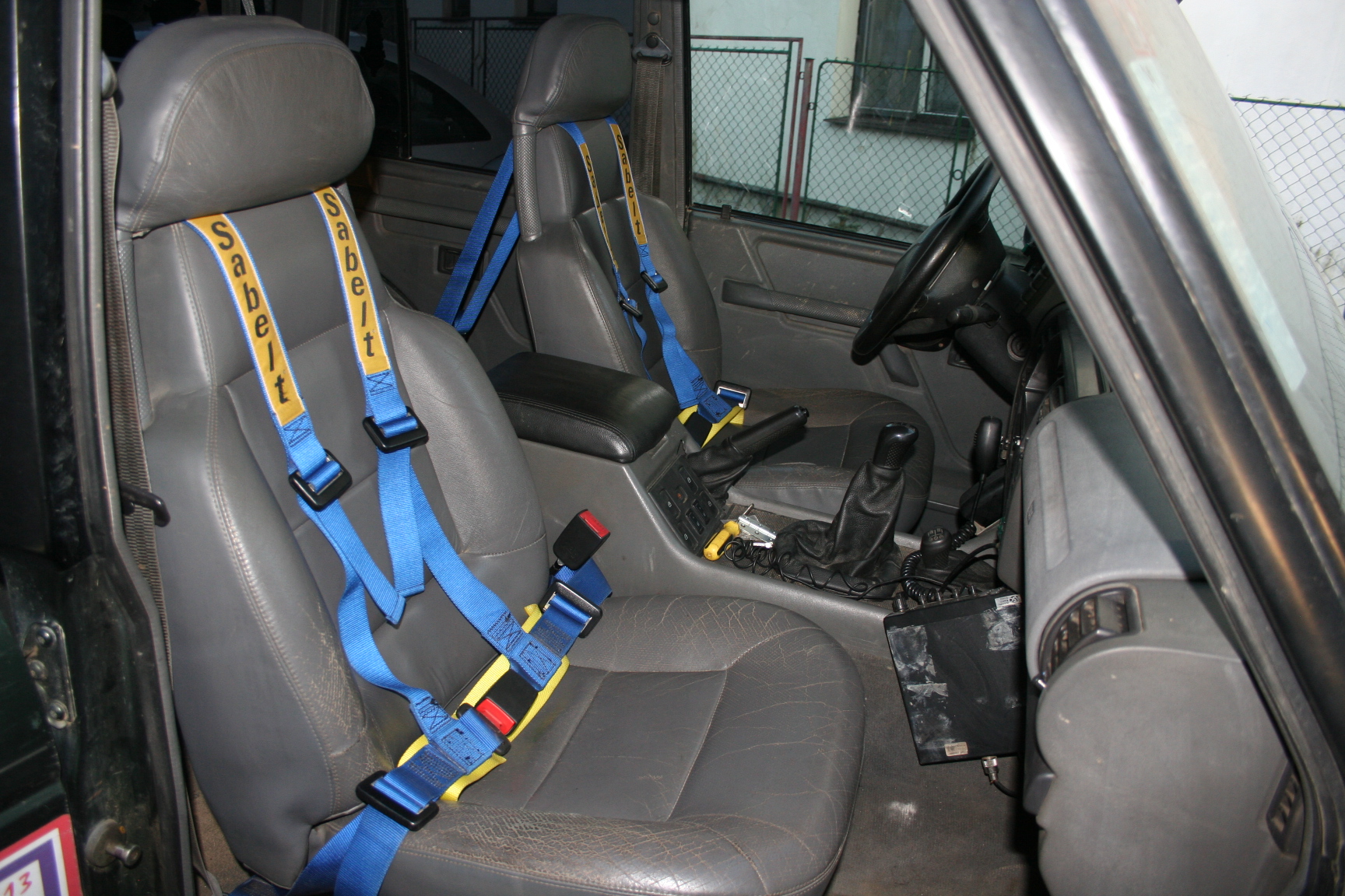

namontovany 4 bodove bezpecnostni pasy, nahradni altik do motoroveho prostoru

seznam veci co delal peslik:
loziska, gufera ve vsech kolech
loziska rejdove koule
spatne loziska v diferacich, serizeni diferaku, vymena gufer
nove kardanove krize
nove brzdove desticky
repas rozvodovky
repas prevodovky, loziska, gufera, synchrony atd
HD spojka
HD spojková páka
ložisko na klice
rozvody
vodní pumpa
HD plechové těsnění pod hlavou
nová hlava válců
oleje komplet
urcite jsem na neco zapomel nebot ten papir sem nekde vytratil v hospode :grin:

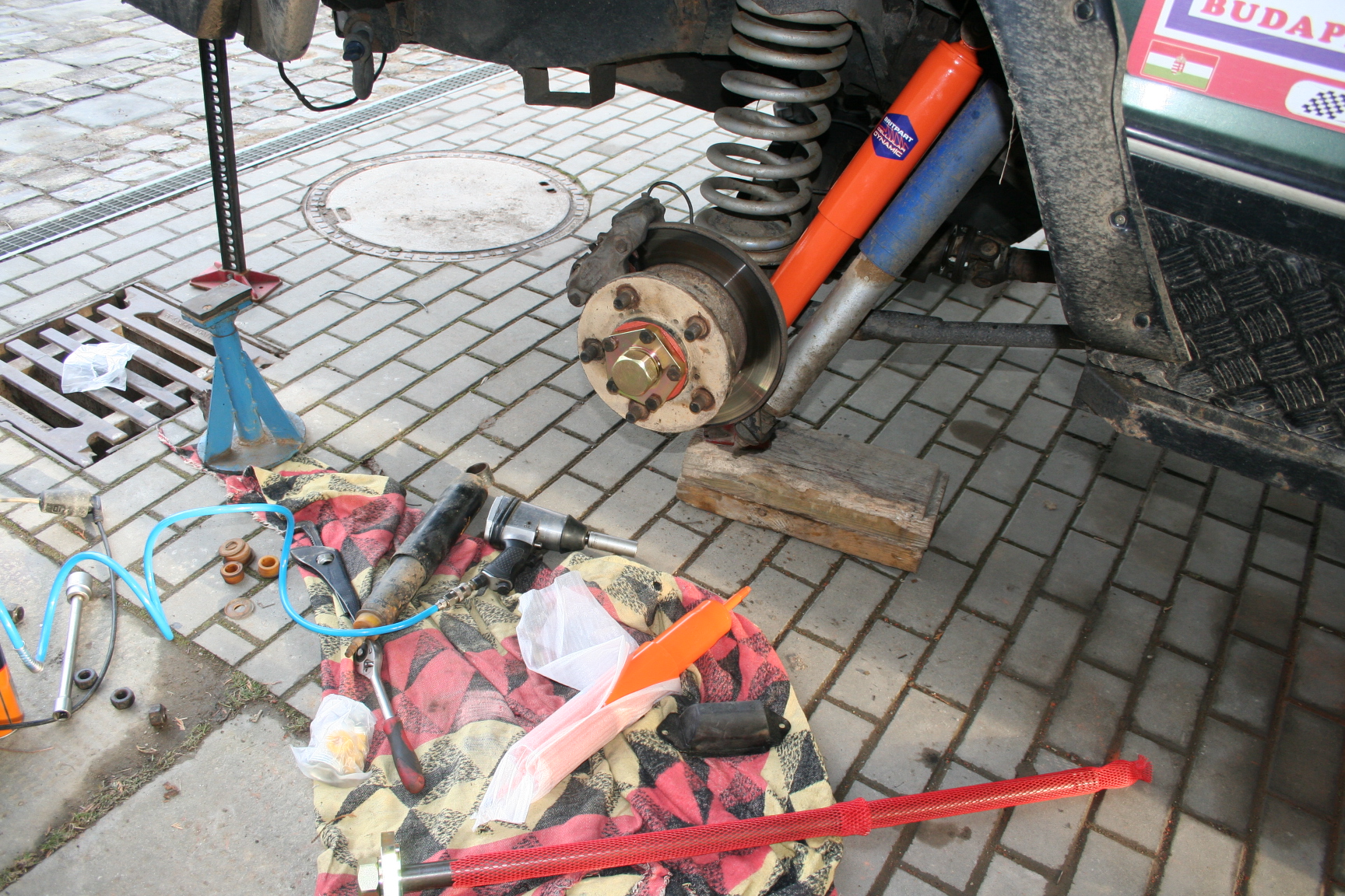

vymena prednich tlumicu, dorazy, kontrola vůlí atd
