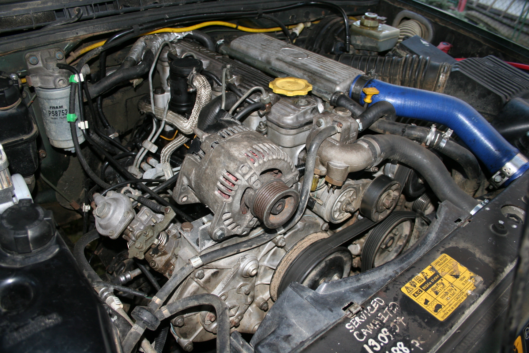

pripravy v plenm proudu, auto stale u peslika, vcera jsem koupil novou hlavu valcu
ta moje mela vytrhnute uz jesnou spravovane zavity na srouby tycky vahadel a ta byla ohla...
pomalu se balim, sepisuju veci co jeste musim koupit odjezd se celkem rychle blizi.

tak auto uz je od peslika doma. patri mu velke podekovani cena byla perfektni, rozsah praci vetsi nez jsem puvodne myslel a hlavne si predstavoval, takze mi usetril spoustu prace.
V aute uz se da i telefonovat (az ted jsem zjistil jak ty mtcka huci) uz jde zaradit jednicka i dvojka, uz se da udrzet i ve 120 v jednom pruhu:-D zemedelske vule taky zmizely, motor jde taky krasne no ja mam snad nove auto

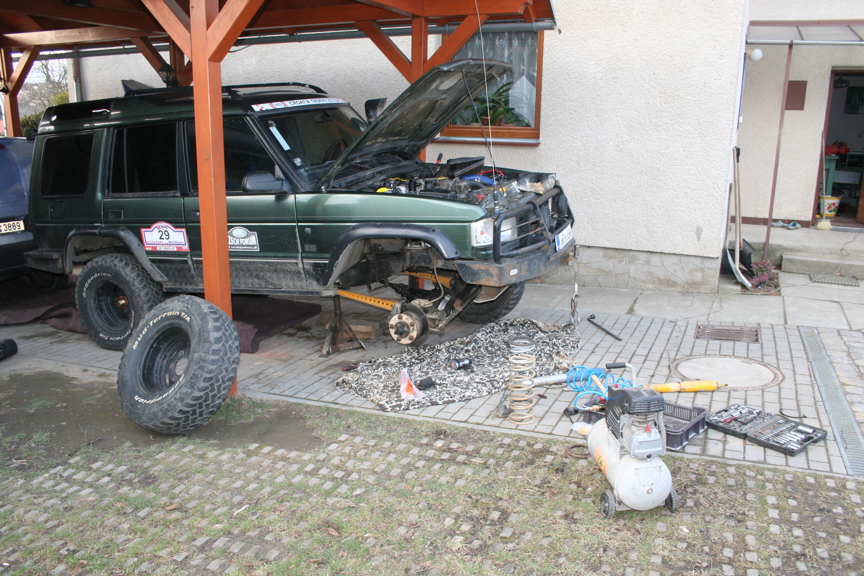

takze pokracujeme, vymena jedne sady tlumicu, zadni pevnostni poloosy, dorazy naprav, dotahnuti vsech sroubu, poradne pridelat brzdove trubky. zitra pokracuju

seznam veci co delal peslik:
loziska, gufera ve vsech kolech
loziska rejdove koule
spatne loziska v diferacich, serizeni diferaku, vymena gufer
nove kardanove krize
nove brzdove desticky
repas rozvodovky
repas prevodovky, loziska, gufera, synchrony atd
HD spojka
HD spojková páka
ložisko na klice
rozvody
vodní pumpa
HD plechové těsnění pod hlavou
nová hlava válců
oleje komplet
urcite jsem na neco zapomel nebot ten papir sem nekde vytratil v hospode
repas rozvodovky
HD spojka
HD spojková páka
ložisko na klice
rozvody
vodní pumpa
nová hlava válců
oleje komplet
