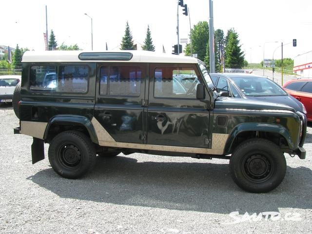

Když vidím na Defendrovi nalepenej po obvodě tenhle slzičkovej plech, tak je předpoklad že je pod tím rozkvetlá kastle?

A když má namontovanou uvnitř přepážku (klec) ta je napevno bez možnosti vyndání?

Klec můžeš odšroubovat. Alespoň já jí teda zapsanou nemám. Slzičkovej plech můžeš odšroubovat (pokud neni nanejtovanej) a přesvědčit se... Většinou se tam naopak dává, aby se nejnamáhanější části karoserie ochránily. Napoví ti, že je pod ním nějakej vosk...
edit: Tak kecám, zapsaný to mám, ale nic to nemění na tom, že se mříž, teda u mýho auta, nechá lehce vyndat...
Re: Koupě Defendra po milionté
#56 Příspěvek od eliott » 18 říj 2012 21:53
lumberjack píše:Klec můžeš odšroubovat. Alespoň já jí teda zapsanou nemám. Slzičkovej plech můžeš odšroubovat (pokud neni nanejtovanej) a přesvědčit se... Většinou se tam naopak dává, aby se nejnamáhanější části karoserie ochránily. Napoví ti, že je pod ním nějakej vosk...
Vosk tam máš proto, že jsem tam ty plechy dával já, jinak to tam dávají nasucho. Ale i já tam ty plechy dával proto, že spodní hrana blatníku byla trochu zoxidovaná.

Hmm, takže polepený auta slzičkovym plechem nebrat. :|

nebrat tot otázka , může to být zamaskování koroze nebo nějakého poškození , ale taky to může být jen bezdůvodný výtvor autokutila ,který to někde viděl a jen se vopičí. Takže lepší je to předem vše pořádně prozkoumat . ale když už tam je namontovaná tato plechová vostuda tak se s tím už musí žít, .proto že ty díry by se musely zašpuntovat a to by byla ještě větší vostuda :)

eliott píše: Vosk tam máš proto, že jsem tam ty plechy dával já, jinak to tam dávají nasucho. Ale i já tam ty plechy dával proto, že spodní hrana blatníku byla trochu zoxidovaná.
No já už podle tebe ten vosk plácám všude :-) Že byla trochu chycená mi nevadí, stejnak to vypadá, že první půjdou do švestek dveře řidiče... I když tam žádnej pičaplech nacpat nejde do toho spodního rohu, tak snad vydží ještě nějakou dobu...
edit: Jinak já dal slzičkovej plech na prahy jen kvůli tomu, že jsem je měl zohybaný a taky vymačkaný nějaký to těsnění, takže tam byla fuka přes kterou mi tam cákala voda a nakonec jsem jednu stranu ještě odrovnal v lese o vysokej pařez. A taky tam neni vidět bílá základovka od častýho nastupování a vystupování... Jak to vypadá je věc názoru každýho jedince... Mě jde především o funkčnost.

Dveře byly ponořené do vosku, tak by se jejich stav neměl moc zhoršovat.
