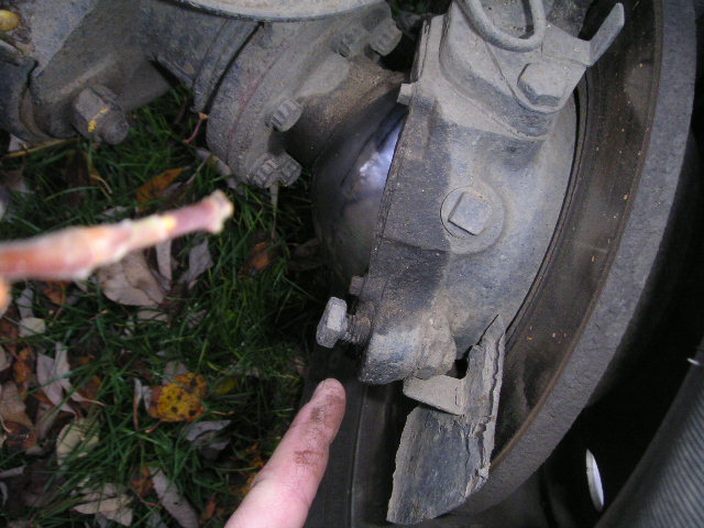

Mirek70
Příspěvky: 300
Registrován: 04 čer 2007 07:19
tel.: 774097808
auto: LC-HJ61,FJ40
Bydliště: offroudníček
tady je doraz
#46 Příspěvek od Mirek70 » 24 lis 2007 14:43
je to DII., pokud nepujde vyškoubovat bud něco navařit nebo nechat vysoustruzit třeba nějakou čepičku na druhý rejd je z druhé strany
Naposledy upravil(a) Mirek70 dne 24 lis 2007 14:49, celkem upraveno 1 x.
http://www.owr.cz" onclick="window.open(this.href);return false;

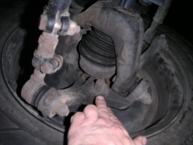

Mirek70
Příspěvky: 300
tel.: 774097808
auto: LC-HJ61,FJ40
ještě defík
#47 Příspěvek od Mirek70 » 24 lis 2007 14:48
koukám že máš jedničku nevím jaká tam přesně je ,ale asi podobná jako má Defík
