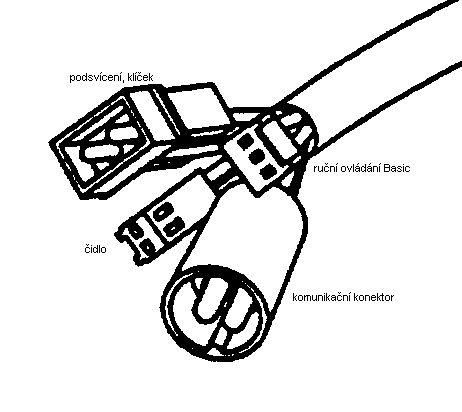

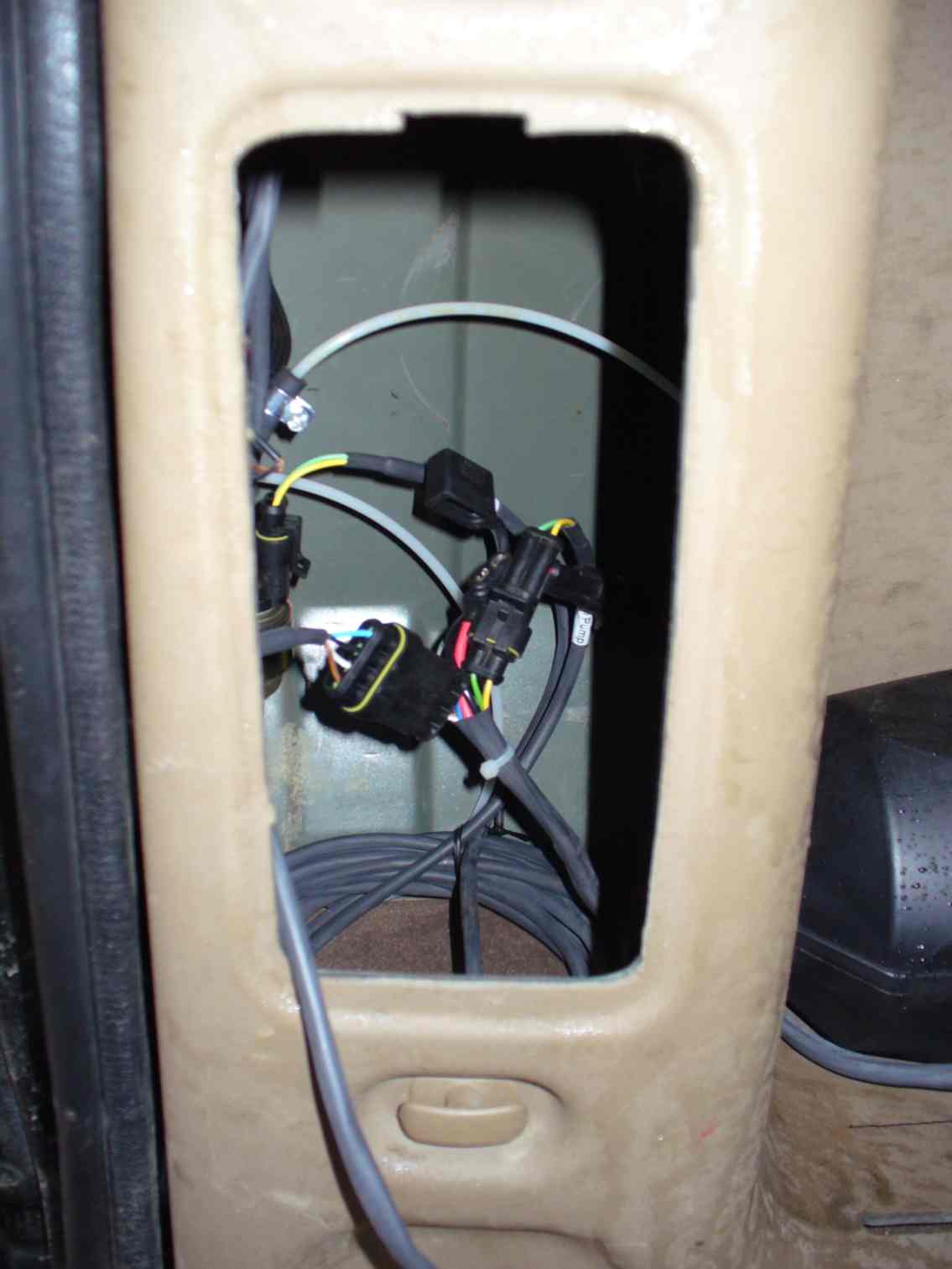

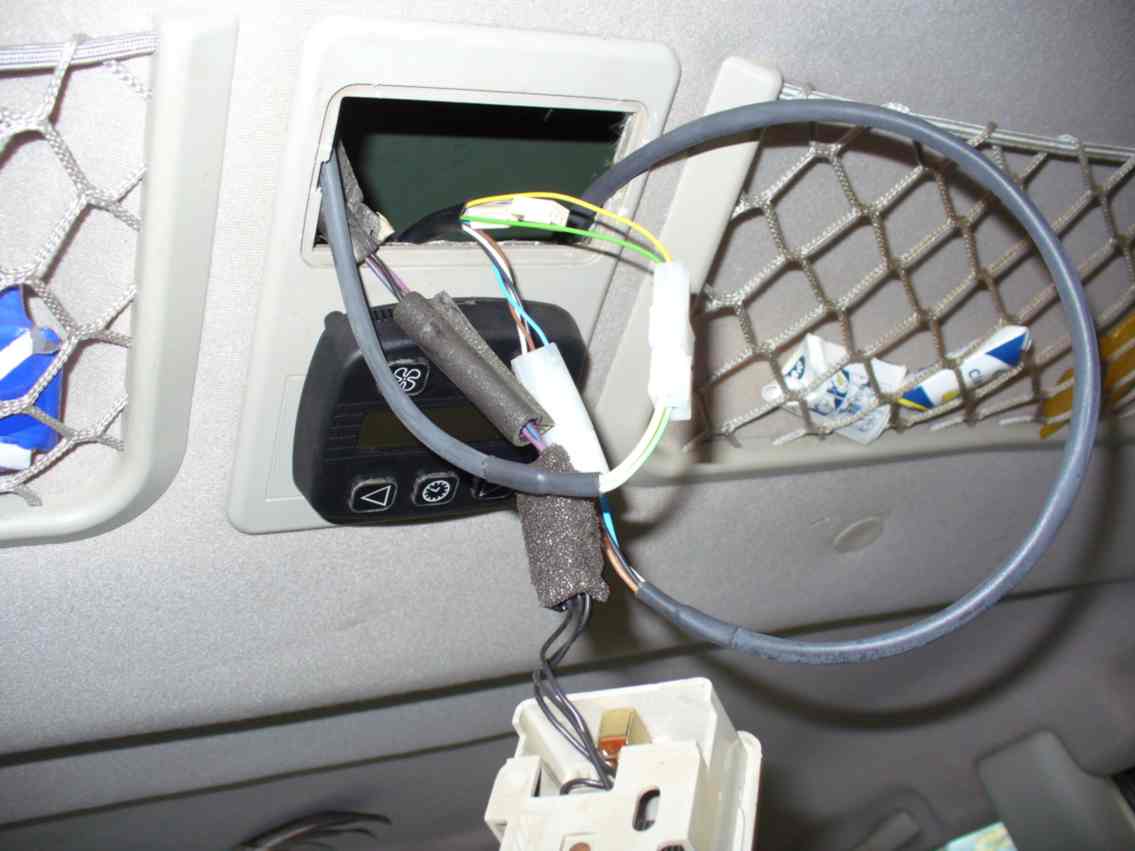

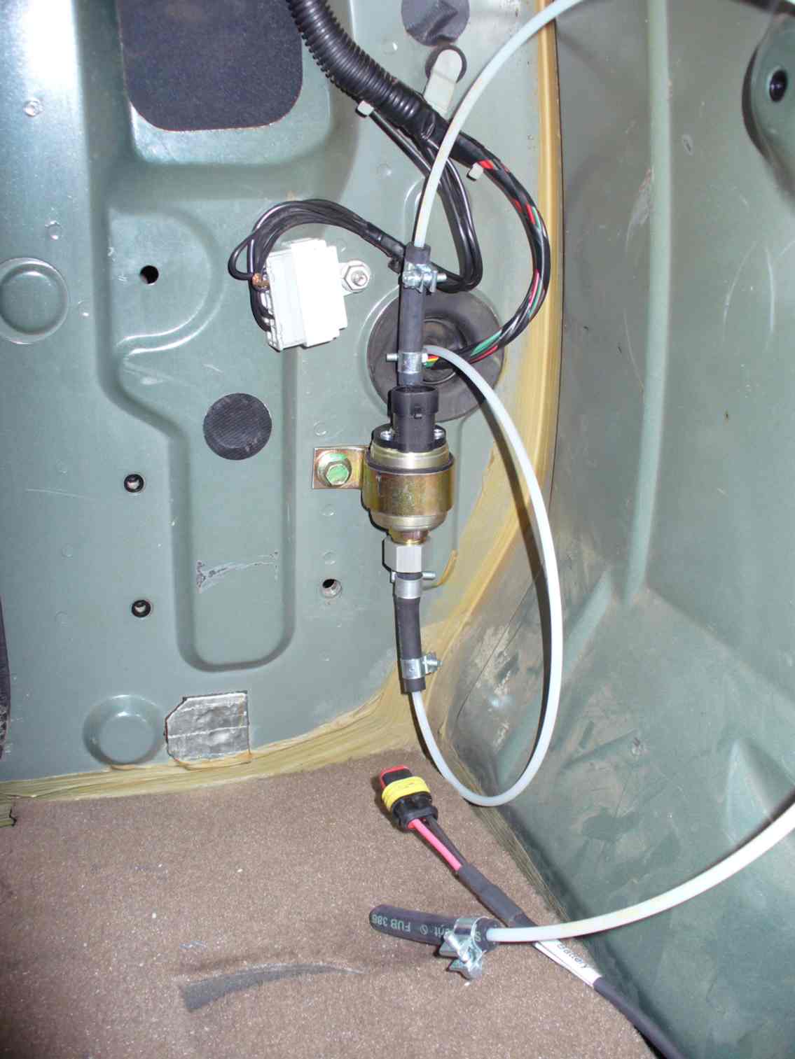

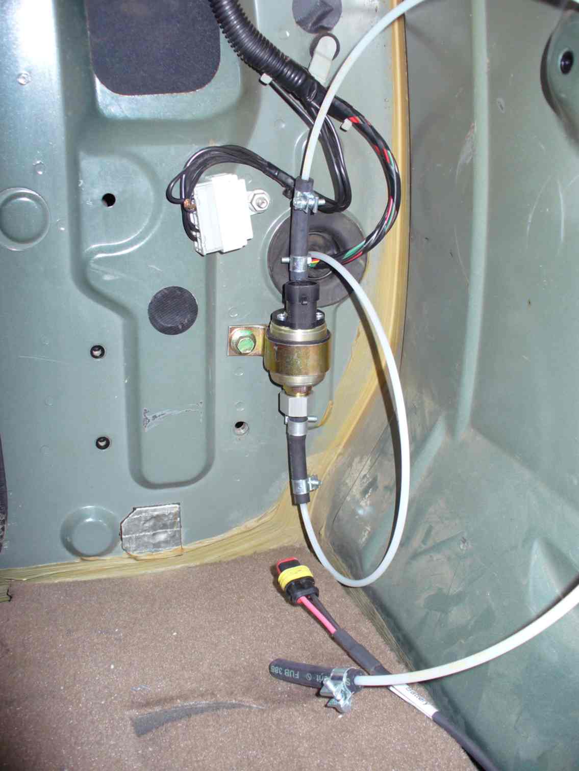

Tak už mi to běží. Zjistil jsem, že to čerpadlo nemá rádo dlouhý přívodní potrubí v popisu píšou až 6m ale ani náhodou. Jinak jsem vše umístnil do meziprostoru zadní kapsy i čerpadlo a celé zapojení se spuštěním ATESA nebyl žádnej problém. Teď už jen ta povrchová kosmetika připojit dálkový a možná ten GSM modul mám ho nachystaný. Miloš II :lol:

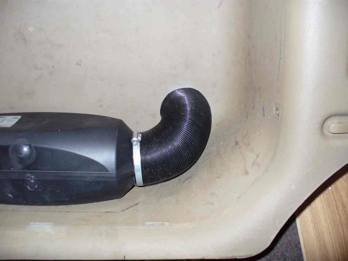

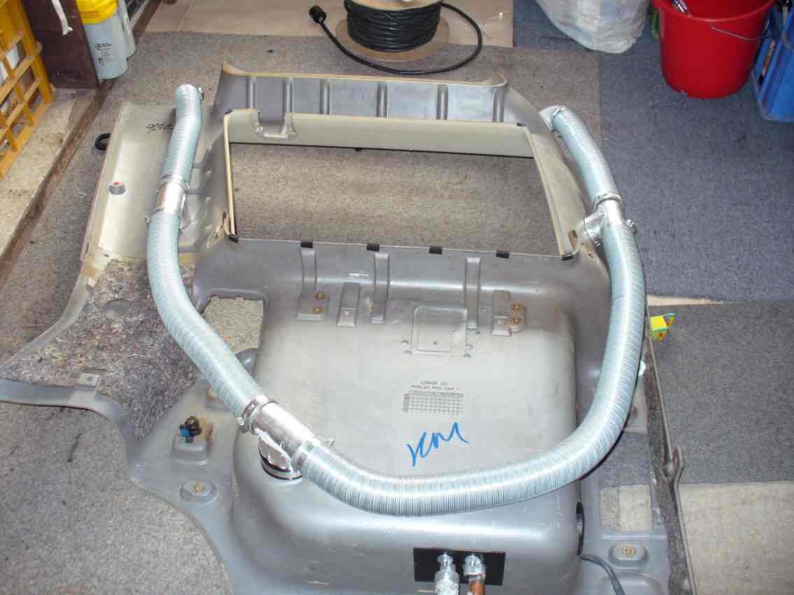

Tak jsem udělal průchod přes kapsu a vyústil na čtyřech místech teplej vzduch s topení. I když ATESO běží potichu při zamčeném autě sepne alarm (když jsem měl topení pouze v kapse) uvidím možná až vše zakrytuji tak vnitřní hluková čidla daj pokoj. Na rozvody jsem použil elektrikářskou trubku KOPEX 55mm. Zdraví Miloš

Tak topení zatím funguje spolehlivě co jsem to srovnával je méně hlučné než Webasco. Mám označení pro zapojení konektorů tak je dávám do placu. Miloš II

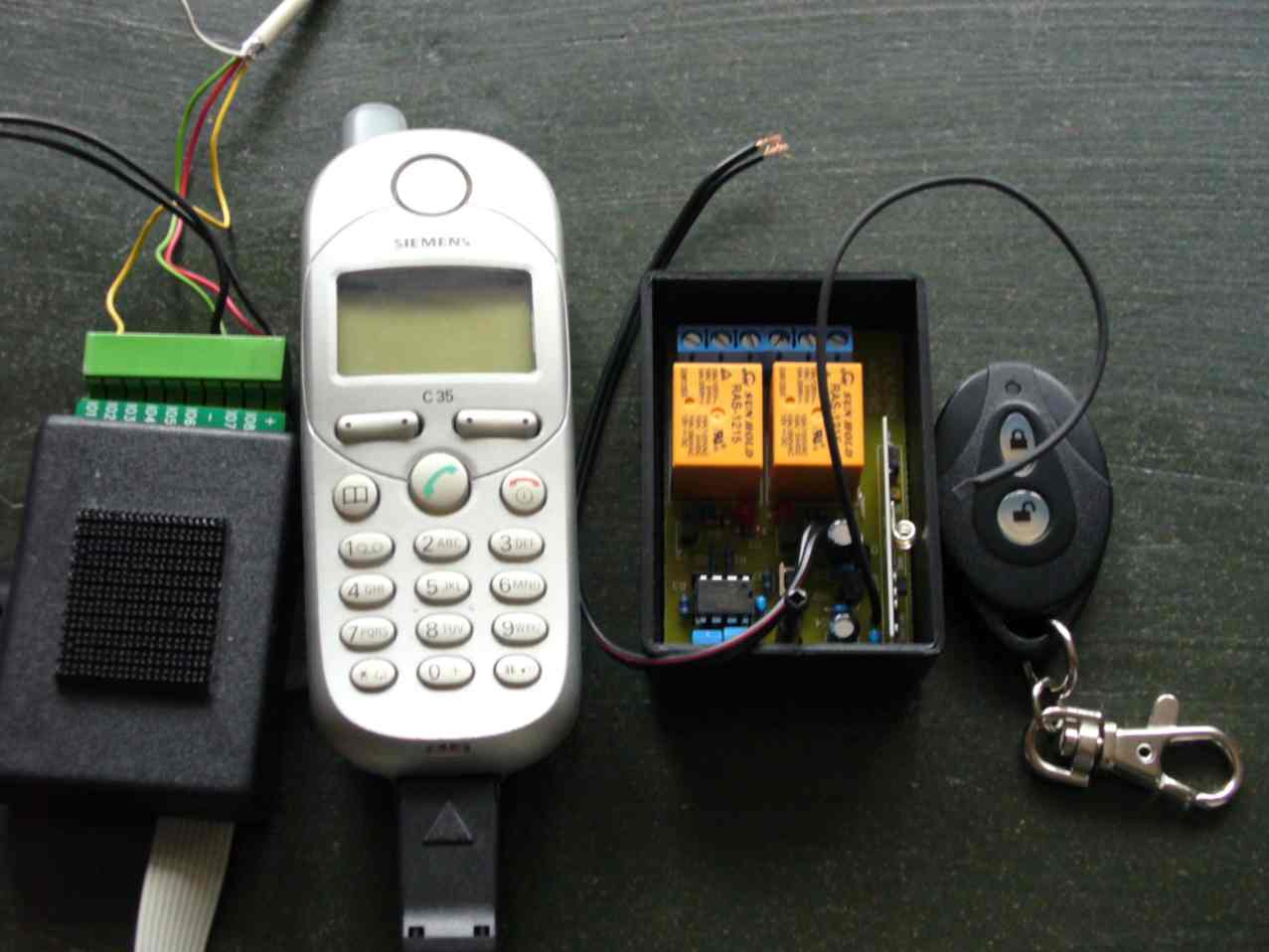

Tak už jsem to vyřešil ATESO funguje i na jiná ovládání než firemní. Spínání GSM pomocí sms jsem dal typ GB 050 http://www.alarmvideo.cz/manual/gsm/GB_050.pdf výrobce JABLOTRON s důvodu že mi ležel v šuplíku už rok. Umí sepnout pomocí sms a jde na něj i napojit alarm. Dálkový jsem vzal od Flajzara http://www.flajzar.cz/detail.php?zbozi= ... =&open=&z= s dosahem 60m což mi s okna druhýho patra úplně stačí. ATESO po sepnutí běží 60min na plný výkon a pak se samo vypne nebo pomocí vypínací sms nebo vypnutí pomocí dálkového ovladače. Už to jenom zapojit :idea: :lol: Miloš II
