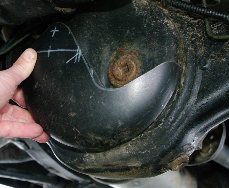

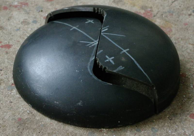

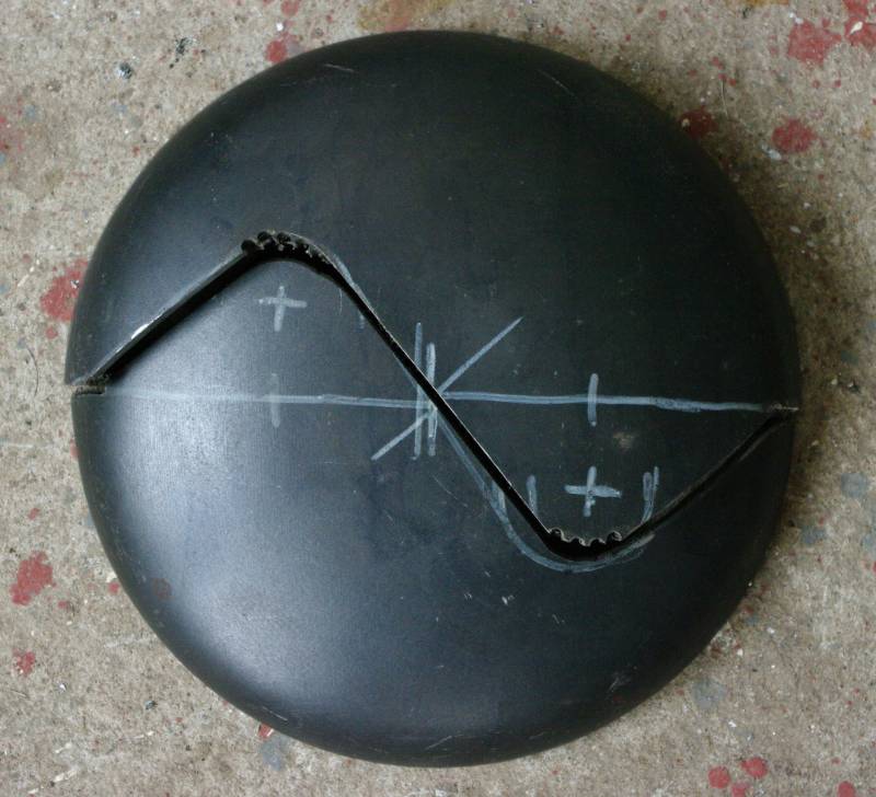

oprasim tutu temu.
Nestretol som sa s takymto riesenim ,respektive pouzitim materialu.
To co vidite na foto je rozbabrane kurenarske "varne dno" ,alebo presnejsie zaslepka na kurenarsku ruru vacsieho priemeru.
Cuduj sa svete paradne pasuje na diferaky na D1 ,isto aj na def. (predok) ,.....treba len spravnu velkost.
Myslim ze to stalo nejakych 15 eur? (mozno origo kryt stoji 1ks 20eur ? no my ,co si radi robime vsetko sami :chuckle )
treba ho trocha zrezat a navarit pasovinu dookola ,lebo je jemne mensi ako samotny kryt difu a urobit usi na stiahnutie srobou na vrchu.Celkom elegantne nie?
Matros je dobry asi 6mm hruby , a hlavne ma dobre tvary.Trocha mi nevisiel tvar ,no inak som (dakedy budem ,ked dokoncim) spokojny.

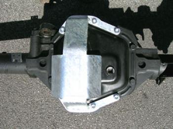

Otazkaje,kolik te to bude stat casu a penez.Tenhle kryt v pozinku je nekde tusim okolo 700kc a pasuje squele :wink:
Jinak ale napad dobry :yes

Mám to taky z varného dna. ale na kšeft bych to za ty prachy co se prodávají origo nedělal. Jeto varianta samodomo a levně.
