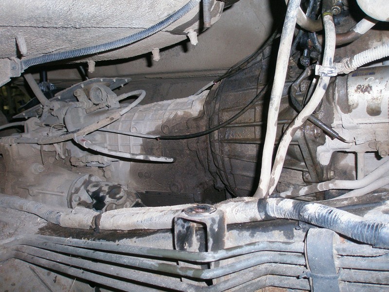

Já jich teda mnoho nerozebral, ale ta modrá co jsem měl vlastně jako první, měla takovou díru v předku rámu pod chladiči, že jsem tam strčil ruku i v rukavici...a vzadu pod blatníky to bylo taky velký. Ono vlastně vůbec ten rám byl tak na kaši, že by kdejaká Serie před renovací záviděla.Sláma Karel píše:No hlavně jsem ještě neviděl nějak rezavý rám ani kastli na DII. Vždy jenom povrchový lišej.
K
Asi holt dobré anglické podnebí udělá své.

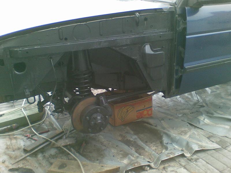

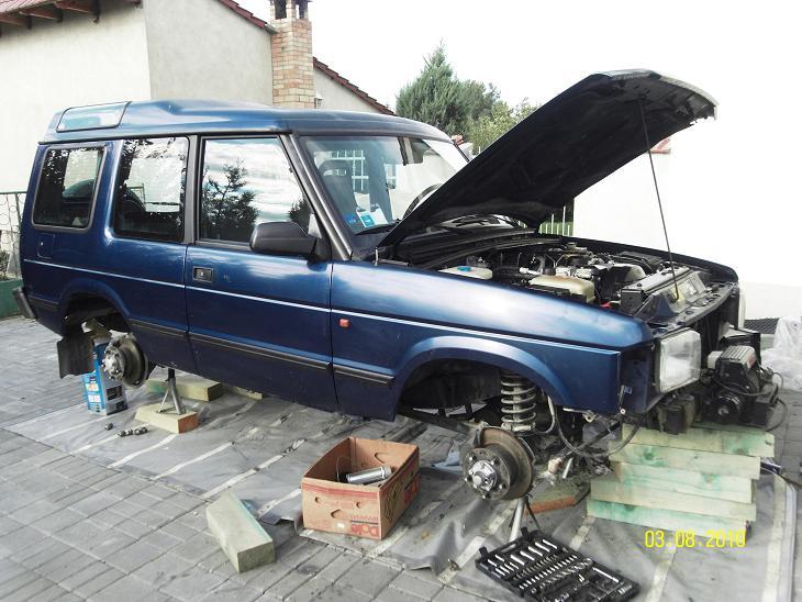

Já sem to udělal následovně hodil na kozy, pořádně oprav vapkou, nastříkal základem, na to body, následně barva protože to bylo přelakovatelné body aby nepraskalo, potom další body to nepřelakovatelné jenom do podběhů a rám zevnitř + dutiny komplet voskem

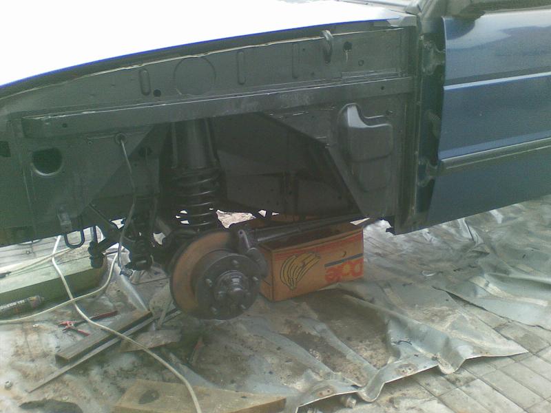

a ještě sem dělal vnitřní

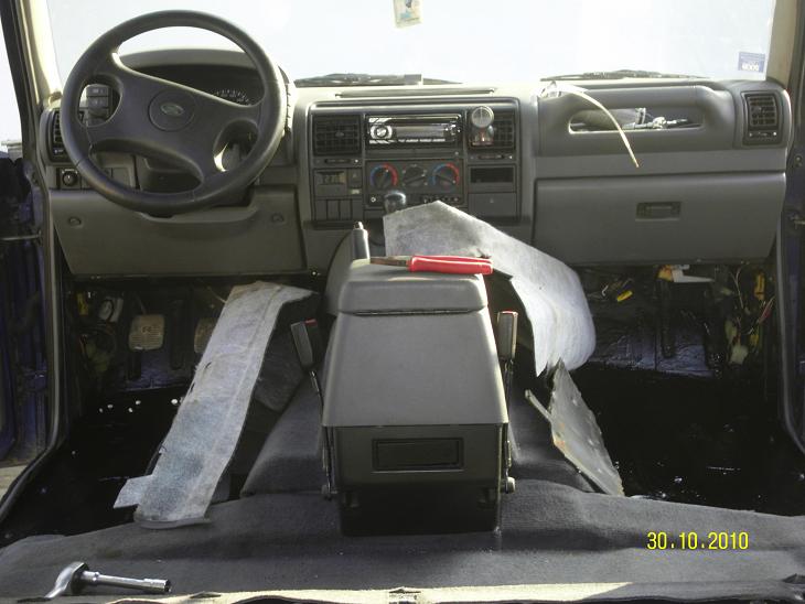

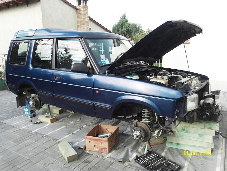

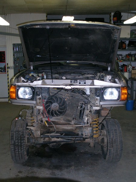

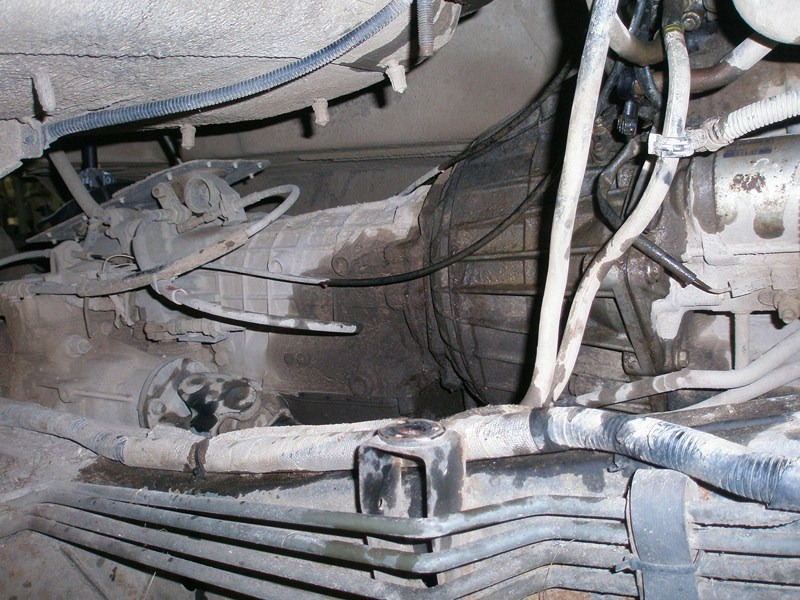

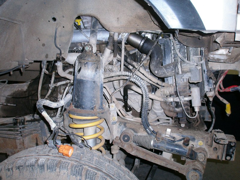

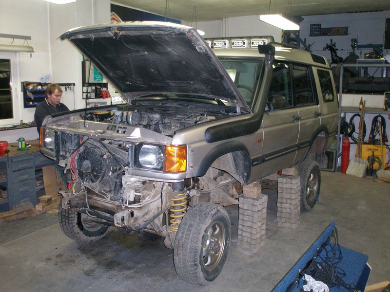

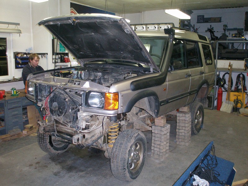

Včera jsme začali rozebírat a odpojovat. Dnes jsme vyheverovali kastli cca. 20 - 30 cm od rámu a vypodložili. Bez zvedáku je to docela potička
Takhle už zůstane, je dost těžká a není zařízení ani prostor ji dát úplně na stranu, i když ji s rámem už krom nějakých hadic klimy a pár drobností asi nic nedrží. Zítra snad příjde dolů z rámu ještě nádrž a brzdové i naftové hadičky apod. Kastli jsme nejdřív měli vypodloženou jenom na rámu, ale to se neukázalo jako úplně nejbezpečnější řešení (kastle nám sjela ze špalíků o 40 cm na bok), tak jsme ji odpoledne radši vypodložili za prahy od země. Bude sice k rámu o něco horší přístup, ale alespoň nám to nespadne na hlavu a dá se hýbat s rámem pod autem na pozdější dopasování až to půjde dolu.
Nyní je v plánu:
1) oholit rám jak to půjde (nádrž, hadičky atd.)
2) odrbat rám co nejlépe
3) odrezit a natřít horní a boční strany rámu
4) natahat dopředu nové odvzdušnění náprav a převodovek
5) vrátit kastli zpět na rám
5) vypodložit rám (celé auto) od země
6) vyvěsit nebo úplně sundat nápravy (podle toho, zda budu měnit polybushe atd.)
7) ošetřit nápravy a spodní stranu rámu
napasovat nájezďák, kryt nádrže, kryty difů
....... a další věci, které se budou ukazovat časem nebo se stihnou udělat (vyčištění nádrže apod.)
Nevím jak budeme stíhat, je to hodně práce, takže zprvu se budeme soustředit hlavně na ošetření rámu a poté, když se případně najde čas, tak na údržbu dalších věcí kolem.
Přidávám pár foto a brzy příjde asi i dosti otázek - první je na ošetření rámu. Někdo mi tu navrhoval dvakrát hrbolcem, to mi ale vůbec nepřijde jako dobrý nápad a dělat to nebudu. Co tedy? Nějaký základ a pak nějakou dvousložku? Vím, že nějaké rady už jsem ohledně toho dostal v předchozích příspěvcích, půjdu to nastudovat...

Pěknej bouda lift
, držím palce ať jde vše bez problému a stihneš co potřebuješ
