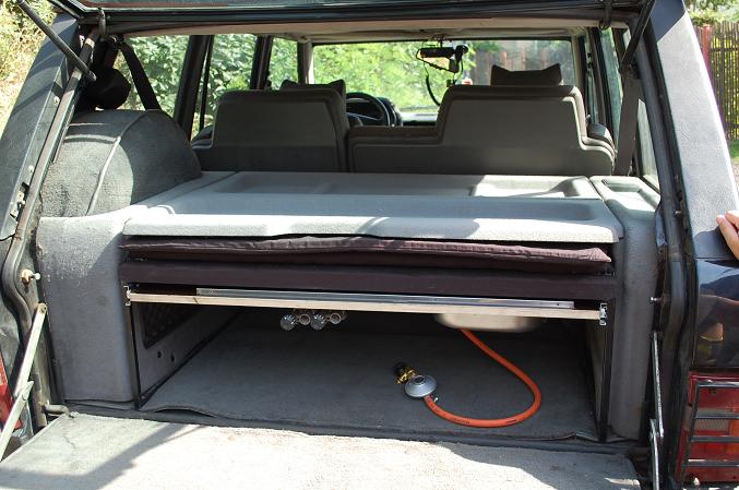

Dneska sem dokončil spací část vestavbičky :whew ještě ušít matraci, ale spát už se v nejhorším dá :mrgreen:

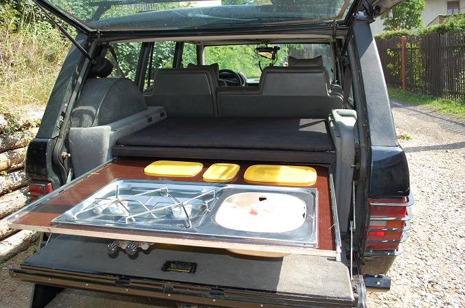

Pro tuto chvíli hotovo :whew víc do odjezdu už nestihnu, ale bivakovat už se dá :chuckle

Ešte úložný boxy a trochu lišt na oko :mrgreen:

#46 Příspěvek od Mirko » 01 črc 2012 14:16
Respekt, vypadá to luxusně :yes

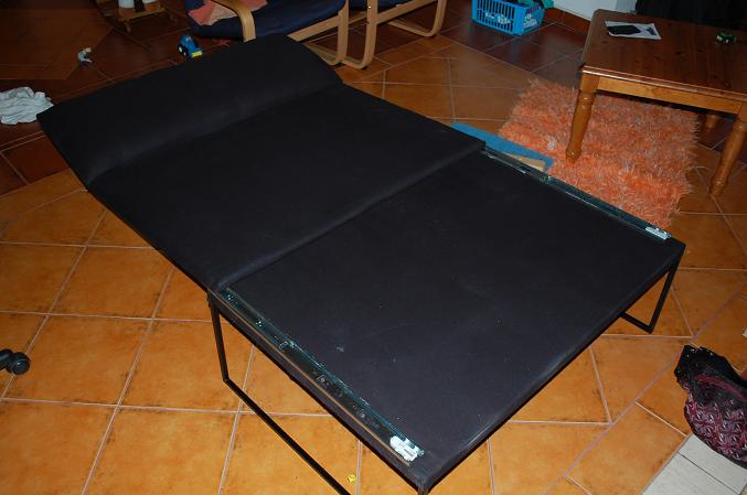

#47 Příspěvek od Dockar » 01 črc 2012 14:36
Díky. Celý je to samonosný, jeden člověk to nandá do auta za půl mimutky, rozložený na spaní taky tak :mrgreen: nejdýl trvá sklopit přední sice :chuckle

#49 Příspěvek od Dockar » 01 črc 2012 17:51
Nevážil sem to, výpočtem kolem 30kg. Všechno dělám s ohledem na váhu. Abych výstrojí nevyčerpal nosnost :mrgreen:

#52 Příspěvek od Marťas » 04 črc 2012 13:01
Z čeho si prosím vyrobil tu konstrukci a horní desku, díky.

Marťas píše:Z čeho si prosím vyrobil tu konstrukci a horní desku, díky.
Rám je 15mm jekl, desky sem použil vodovzdornou překližku, zhlavně proto, že mi pár desek zbylo :chuckle 21, nebo 24mm
