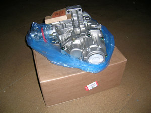

Pánové pls,nevite někdo za kolik se dá sehnat IDRka kdybych ji nahodou měl v pr...?
karel
Příspěvky: 1806
Bydliště: kousek od Přerova
#47 Příspěvek od karel » 09 dub 2008 14:10
vlada920 píše:Pánové pls,nevite někdo za kolik se dá sehnat IDRka kdybych ji nahodou měl v pr...?
Novou nabízí v Anglii za cca 700 liber
http://www.paddockspares.com/pp/FREELAN ... CHASE.html
IRD Freelander.jpg (18.59 KiB) Zobrazeno 11235 x
