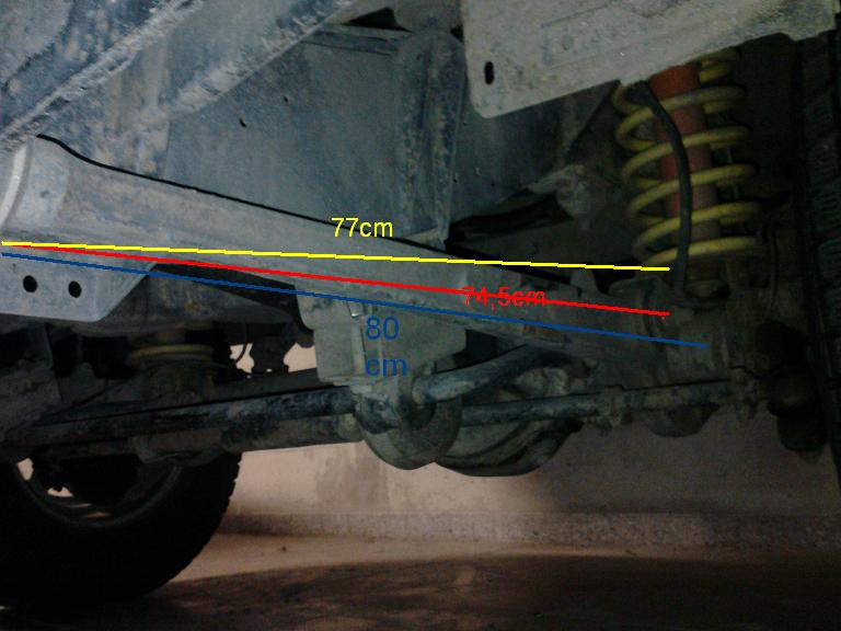

To mas nejaky divny,jakoby jsi mel delsi to rameno.foto z me diskoteky.

#45 Příspěvek od brudr » 17 pro 2011 18:34
Tak jsem ti to nejak zmeril.je to mereno od te patky na ramu kde je uchyceny rameno k:modra k naprave,zluta k misce pruziny,cervena ke sroubu kterym je chytly rameno.Snad ti pomuze :wink:

brudr píše:To mas nejaky divny,jakoby jsi mel delsi to rameno.foto z me diskoteky.
... mas to posunute rovnako len tam nemas konusy.

#47 Příspěvek od brudr » 17 pro 2011 19:40
DanoDEF píše:
asi to zkresluje ta fotka,ale nemam

#48 Příspěvek od DanoDEF » 17 pro 2011 19:49
brudr píše:asi to zkresluje ta fotka,ale nemam
... aj to je mozne :mrgreen:

#49 Příspěvek od gibson » 17 pro 2011 20:39
no tak som to premeriaval a myslim ze je to to iste - vlastne na ramenach su aj vyrazene cisla cize by sa to dalo aj overit...
tiez zacinam mat pocit ze to tak pri lifte uz bude - cize je to vlastne pootocenim napravy...
inac fest diky za to meranie brudr

#50 Příspěvek od brudr » 17 pro 2011 20:44
gibson píše:no tak som to premeriaval a myslim ze je to to iste - vlastne na ramenach su aj vyrazene cisla cize by sa to dalo aj overit...
No nemas zac,ale ja mam ty tlumice a pruziny svisle a ty je mas trosku vykloneni :roll: :roll:bylo by to videt kdybych shodil kolo,ale to se me nechce :lol:

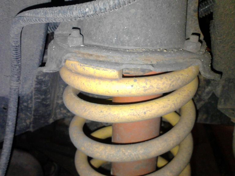

#51 Příspěvek od gibson » 17 pro 2011 21:05
na druhej strane to je rovnako - zabudol som to odfotit...
a je to dost nakrivo - myslim ze by to spravili tie excentricke silent bloky ramien, ale kto vie...

Re: 2"lift DI paddock - problem
#52 Příspěvek od gibson » 18 pro 2011 11:59
tak nasiel som na fore toto kde to celkom dobre vidno na tej 4tej fotke - aj ked tlmic tam je len tak pohodeny tak vidno ze pruzina ma tiez neprirodzeny tvar...
