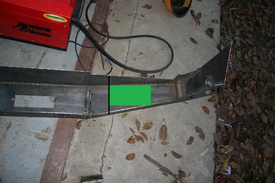

#44 Příspěvek od Miky_CZ » 24 říj 2012 18:03

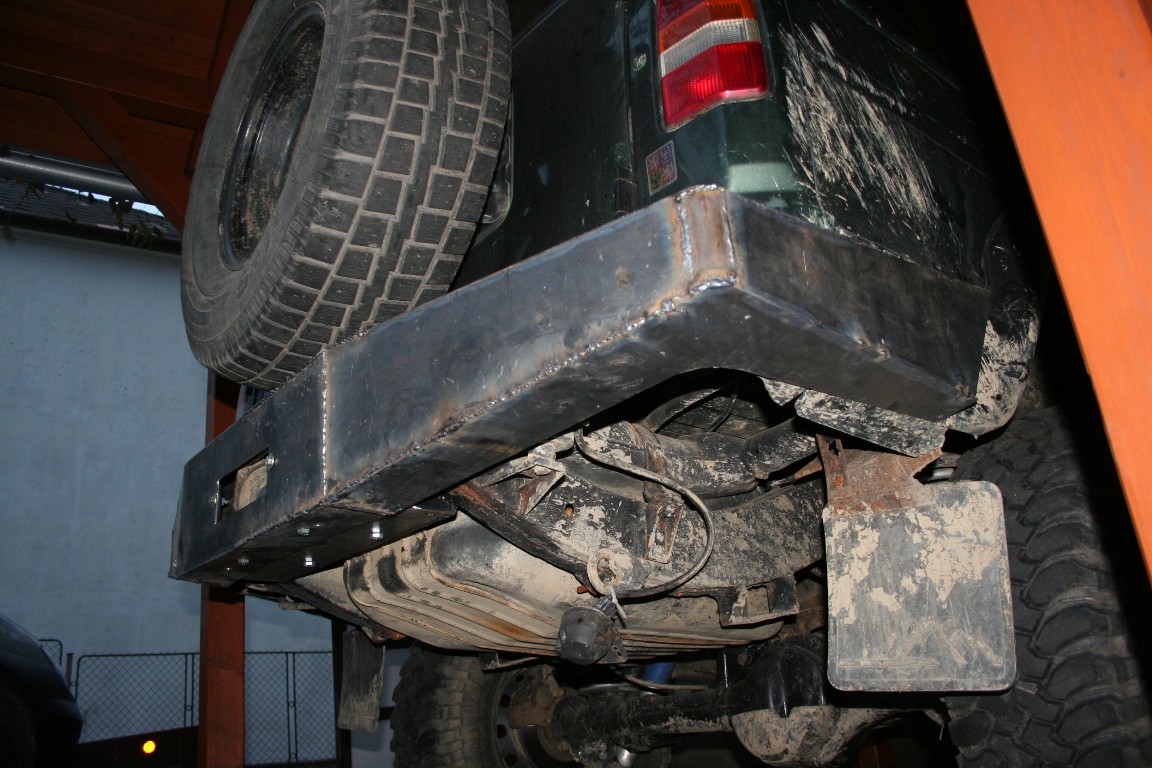

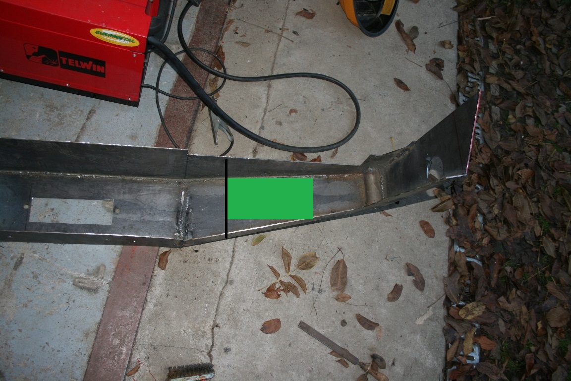

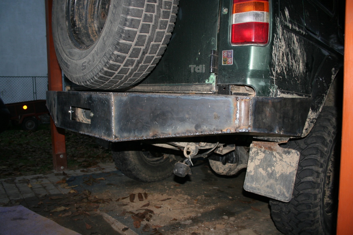

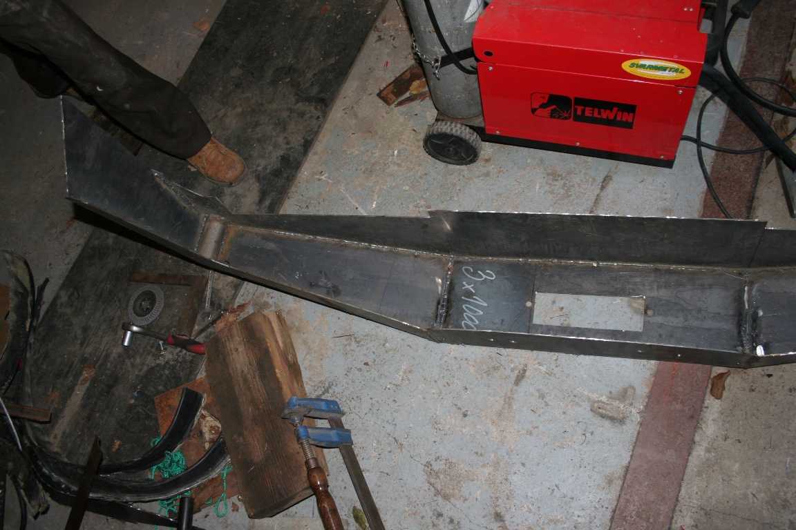

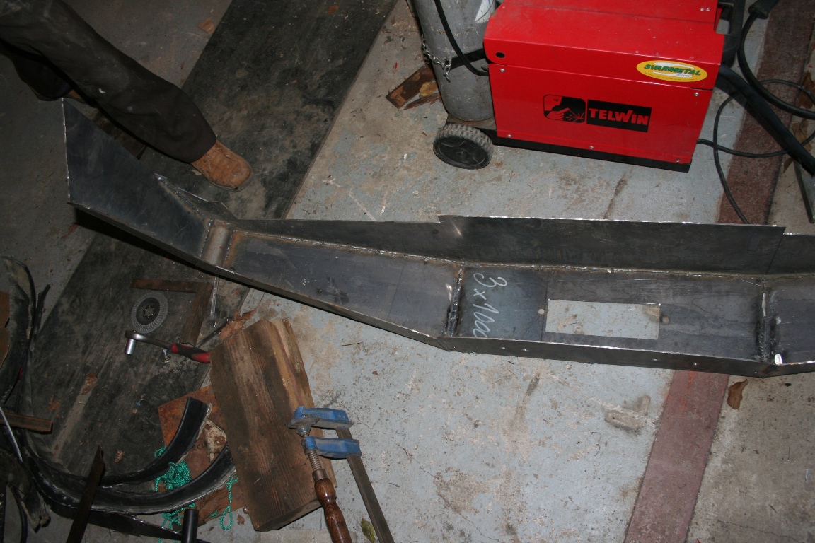

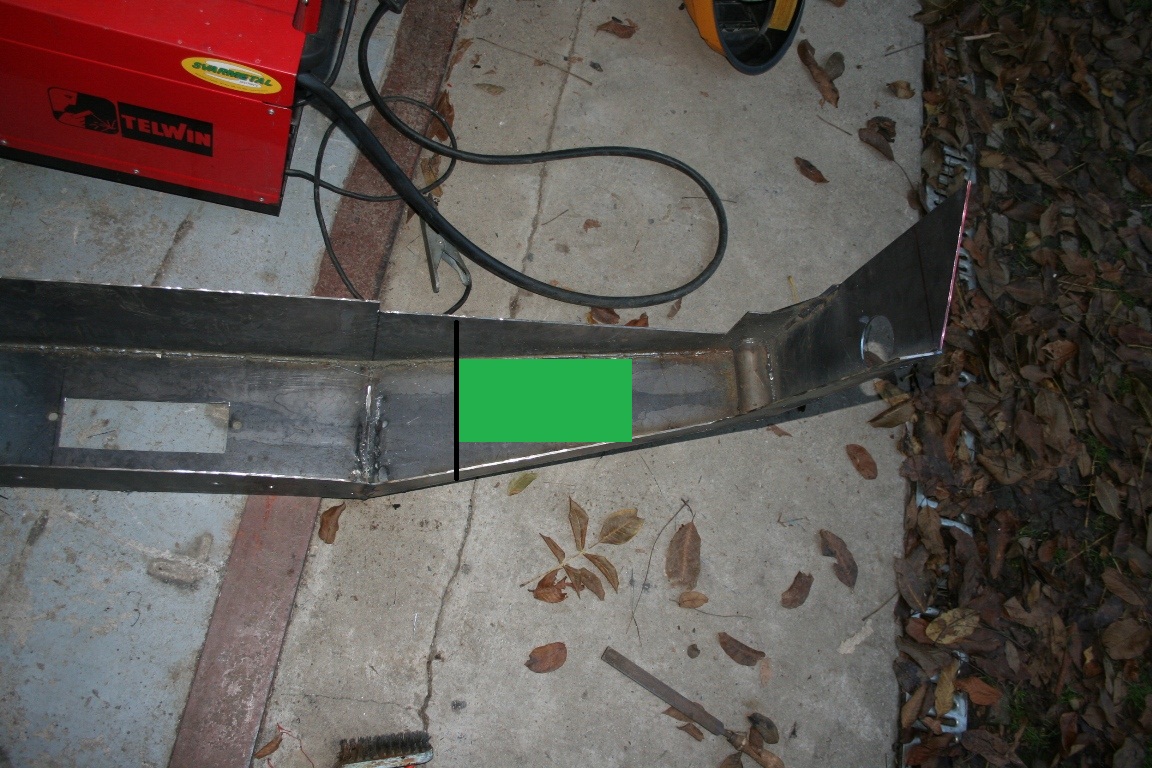

tak zaklad zadniho narazniku mam hotovy, v nekterych detailech bych si to představoval lip ale s takovou amaterskou svareckou a jednou flexou toho vic moc nevymyslim.
poprosil bych o radu mistni vyrobce jak ho nejlepe vyztuzit
cerna cara na fotce zevnitr je jak bude plech, ke kteremu bude prisroubovany drzak narazniku
zeleny obdelnik je ovladani navijaku
na druhe strane ovladani nebude, takze tam to muze byt vyztuzene jinak a lip
