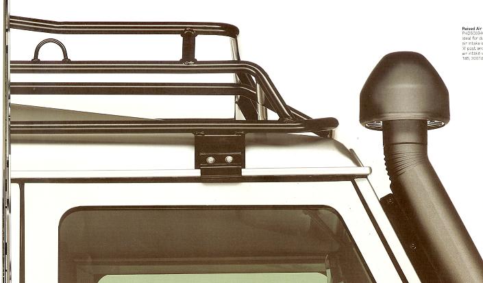

#47 Příspěvek od Defík » 07 led 2009 19:43
Tak tady je origo zahrádka dodávaná AMT.
Defík
#48 Příspěvek od Defík » 07 led 2009 19:45
Uchycení
#49 Příspěvek od MOPADŽI » 07 led 2009 22:29
Je hezká, mně se líbí. Když jsem začínal uvažovat o zahrádce, byla to první volba.....nedá se po ní ale chodit a ani na ni ležet (v létě :Pohoda: ) je z moc "slabých" trubiček.
Defík
#50 Příspěvek od Defík » 07 led 2009 22:56
Taky se me libí ale jak rikáš. Vzhled neni vše a preferuji hlinik,dural a tak aby se na ni dalo i chodit,ležet jak píšeš. Často používam kurty s hákama a ocel se rychle odře a koroduje. Nevíte o nějaké cenově přijatelné dle popisu na defa 110 nová i použitá? Nejlépe čechy nebo německo? Mam nové auto a zatím bohužel bez. :(
