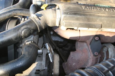

Sam píše:....Tak jsi na řadě :!:
Ještě foto:

#53 Příspěvek od Piskot » 13 srp 2008 10:15
Tak jsem včera také pořešil ten EGR ventil. Nakonec jsem to vyřešil tak, že záslepku jsem namontoval pod ventil. Tedy zvenku to vypadá jako že tam EGR ventil je (chystám se na STK), akorát se do něj a přeze něj do sání spaliny nemůžou dostat. Mnoho změn na výkonu motoru jsem nezaznamenal, možná motor lépe táhne odspodu a nemusím tolik řadit. Každopádně jsem měl sací potrubí dost zanesené sazema s olejem (skoro 10-15% světlosti trubky :shock: ), tak jsem rád, že jsem to zaslepil a už se tam ty saze nedostanou :wink: .
