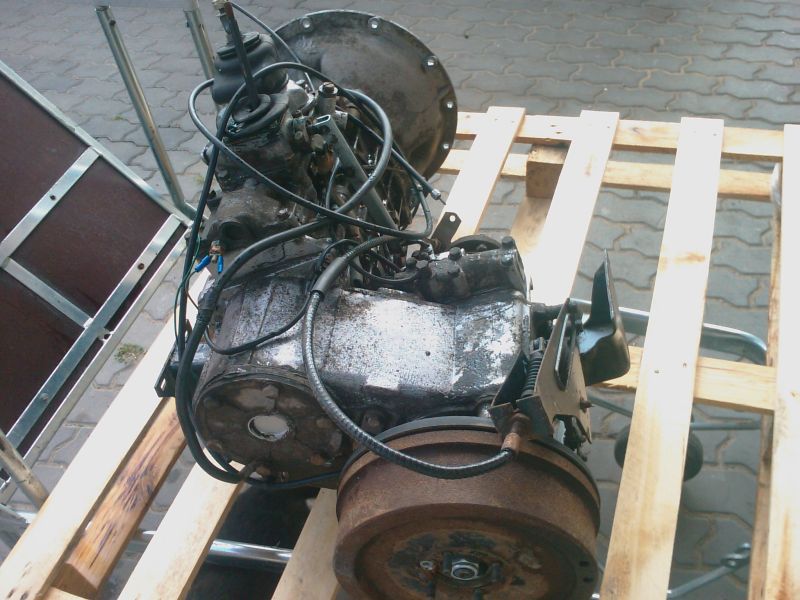

tesnenia mam komplet. tie som kupil davnejsie na pretesnenie mojej povodnej prevodovky. Dobre ze som sa do toho nepustil :wink:

teslo píše:tesnenia mam komplet. tie som kupil davnejsie na pretesnenie mojej povodnej prevodovky. Dobre ze som sa do toho nepustil :wink:
...vizera to dost staro z coho to je ???
...inac na pretesnenie okrem simeringov ti staci tuba dobreho silikonu

podla prevodovky( LT77) a jej priruby, by som povedal, ze 200TDi Def90...asi
Range Rover P38 2.5TDS
Příspěvky: 5139
#44 Příspěvek od DanoDEF » 17 srp 2007 11:46
teslo píše:podla prevodovky( LT77) a jej priruby, by som povedal, ze 200TDi Def90...asi
skor zo 110
90tky maju 1,2
teslo
Příspěvky: 2670
#45 Příspěvek od teslo » 17 srp 2007 12:12
mas pravdu :idea:

#48 Příspěvek od teslo » 17 srp 2007 14:46
:shock:
nestraste...uz som ju mal par krat mal vonku, takze presne viem co ma caka...bohuzial...a preto sa mi do toho velmi nechce :? pruser je ze pod autom musim lezat a to sa potom velmi zle robi. Dufam, ze sa mi tentokrat podari zohnat este jeden par ruk. Predchadzajuce razy som to robil sam a uz viac nechcem.
Tato je jazdena. A nemam iluzie ze malo...ale predbezna obhliadka neodhalila nejake problemy. Vola standardna, podivne zvuky ziadne. Radi pekne. Ked som z nej vypustil olej, tak nebol uplne cisty, ale ziadne kovove ciastocky a na vypustnom srobe usadeniny v norme. Samozrejme simeringy budem menit, ale to je tak vsetko.

#49 Příspěvek od DanoDEF » 17 srp 2007 14:54
teslo píše::shock:
...no nezavidim ti. viem ako je to na lezato pod autom a sam.
...no z reducky cisty olej nevipustis...pokial tam niesu kusky kovu tak je OK jemne piliny su ok sak sa to opotrebuva
...skutocny stav sa aj tak ukaze az za prevadzky ked posobia vselijake okolite sily, teplota a pod.
...pokial simeringy na vystupoch netecu tak by som ich ani nemenil...to musis posudit uz ty podla stavu.
...jedine nutne je fakt ten na hriadeli z hlavnej prevodovky...a este potom na stycne plochy prevodoviek okolo toho simeringu daj silikon keby predsa aj novy simering mal snahu tiect

DanoDEF píše:
Prevodovka bola mastna, takze odniekadial to tiect muselo a kedze neviem ako intenzivne, tak to radsej vymenim.
Ten silikon sa mi javi ako dobry napad. V predchadzajucich pripadoch som ho tam nedal. Uskodit by to asi nemalo.
Příspěvky: 5139
#51 Příspěvek od DanoDEF » 17 srp 2007 15:41
teslo píše: Prevodovka bola mastna, takze odniekadial to tiect muselo a kedze neviem ako intenzivne, tak to radsej vymenim.
...tak to je potom jasne...ked uz budes davat dole unasace a simering tak uz rovno vyskusaj aj volu vystupnych lozisiek...prave som bol jedno kupit a chystam sa ho menit. Poprosim ta skus mi napisat cislo simeringu (predny a zadny je rovnaky) ak nejake ma
teslo píše: Ten silikon sa mi javi ako dobry napad. V predchadzajucich pripadoch som ho tam nedal. Uskodit by to asi nemalo.
...uskodit rozhodne nema preco a navyse je to aj ciastocna ochrana keby predsa jeden zo simeringov ci uz v hlavnej alebo redukcnej prevodovke tiekol...len nezabudni na kvalitny teplotne odolny silikon
...jo a este jedna vec ked mas este tu prevodovku na zemi stalo by za to vimenit aj O kruzky na stredovej hriadeli...dost casty zdroj netesnosti...aj mna to caka

DanoDEF píše:
Simering Ti mozem dnes pozriet( mam tu komplet sadu na LT230 od Jara - tam by to malo byt)
Nechcel som tu prevodovku celu rozoberat, ale vidim, ze by to mohlo byt vhodne... :?
No nic, uvidim ako sa vyspim...

teslo píše: Simering Ti mozem dnes pozriet( mam tu komplet sadu na LT230 od Jara - tam by to malo byt)
...v podstate ma nezaujima objednavcacie cislo FTC.... ale oznacenie ci nie je mozne ho kupit tu...
teslo píše: Nechcel som tu prevodovku celu rozoberat, ale vidim, ze by to mohlo byt vhodne... :?
...no nemusis to robit len ta upozornujem na niektore zalezitosti.
...v podstate ju nemusis celu rozoberat simeringi a loziska sa daju vybrat bez rozoberania...jedine ak chces aj stredovu hriadel pretesnit tak potrebujes dat dole ten obdlznikovy kryt

DanoDEF píše: Poprosim ta skus mi napisat cislo simeringu (predny a zadny je rovnaky) ak nejake ma
Simering s oznacenim R-FRC-7043 ma rozmery: 45-72-10. tieto su dva. To budu asi tie ktore myslis Ty.
Potom je v sade este jeden simering s oznacenim R-FRC-2365 s rozmermi: 42-62-8. To bude asi vystupny hriadel z prevodovky :?:

teslo píše:
