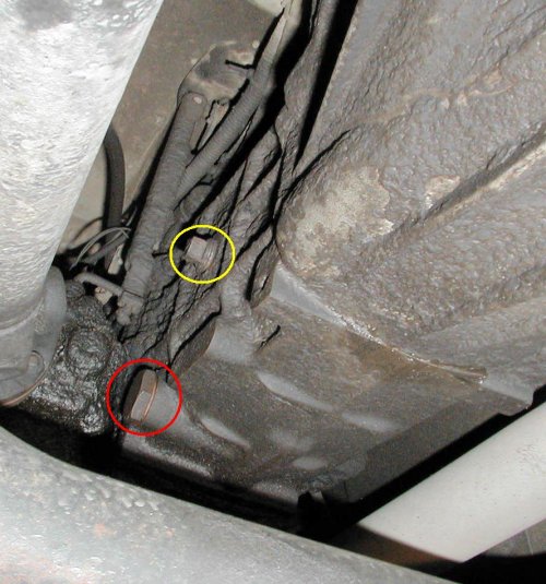

Nazdar chlapi. Dnes som bol odhodlaný vymeniť náplne v prevodovkách v mojom Diskoši 1 200TDI manuál. Žial som sa asi precenil :sweat a priznám sa, že som si nakoniec netrúfol ten olej meniť :tmi.
Je tam toľko skrutiek čo sa tvária ako výpustné a nalievacie, že som s toho jeleň :hmm: .
Nemá niekto nejaký nákres kadial ten olej von a zase dnu? :think
Ďakujem.

na vypusteni oleje je tam na boku sroub na velky klic snad velikost 32 nebo 34 a na napusteni je o neco vys trosku dozadu a je to na torx, takova ta hvezdicka velikost netusim ale dost velke, v male sade torxu to neni

na prevodovke to vyzeta tak:

#46 Příspěvek od sisobmw » 05 bře 2011 13:21
Peťo ďakujem :clap , to je presná rada ako som si predstavoval. A sú to presne tie dva šrobi ktoré som si myslel.

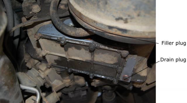

A čo prídavná prevodovka? Podarilo sa mi to takto nafotiť. Pomôže niekto?

reducka:

Super ďakujem moc idem hneď na to :yes .

Bacha az budes utahovat ten vypustak na redukcce hodne rad se trha zavit

Tak náplne v Diskoši sú vymenené, aj vďaka pomoci chlapov z tohto fóra. Z hlavnej prevodovky som vypustil 2,3l strašne čierneho oleja, asi najvyšší čas meniť (nalial som tam 2,4l ATF DexronII Castrol). Z redukčnej prevodovky mi však vytieklo len 0,7l , čo je asi dosť málo. Nenašiel som nejaký extrémny priesak a tak som nalial olej až pokiaľ mi nezačal vytekať cez nalievací/kontrolný šrob (2,1l) uvidím čo to spraví. Do diferákov som viac ako 1,4l nedostal, vraj bi to malo biť v poriadku, tak uvidím.

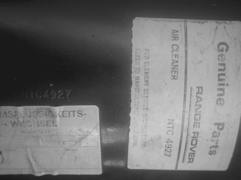

Ahoj, chtěl jsem vyměnit vzduchový filtr na mé 300tovce se Safari snorchelem, ale nevím jaký a kde ho sehnat. Místo hranatého je tam válcový. Na boxu je vyražený kód: NTC4927. Rozměry filtru jsou délka -255mm, vnitřní průměr -75mm, vnější průměr -135mm. A ještě se chci zeptat na názor jestli papírový, nebo omývatelný bavlněný? Předem děkuju za odpovědi.

Mozna ze to co hledas je filtr pro dvoustovku http://eshop.autobenex.cz/cz/sortiment/ ... t=3216.1.0" onclick="window.open(this.href);return false;

Bohužel se mi tam ten z dvoustovky nevejde na délku :cry: ,ale průměry jsou dobrý. Našel jsem o tomhle filtru NTC 4927 na googlu diskuzi v angličtině, ale taky se tam nějak nemohli dohodnout, ovšem jestli mi to překladač správně přeložil :?:
