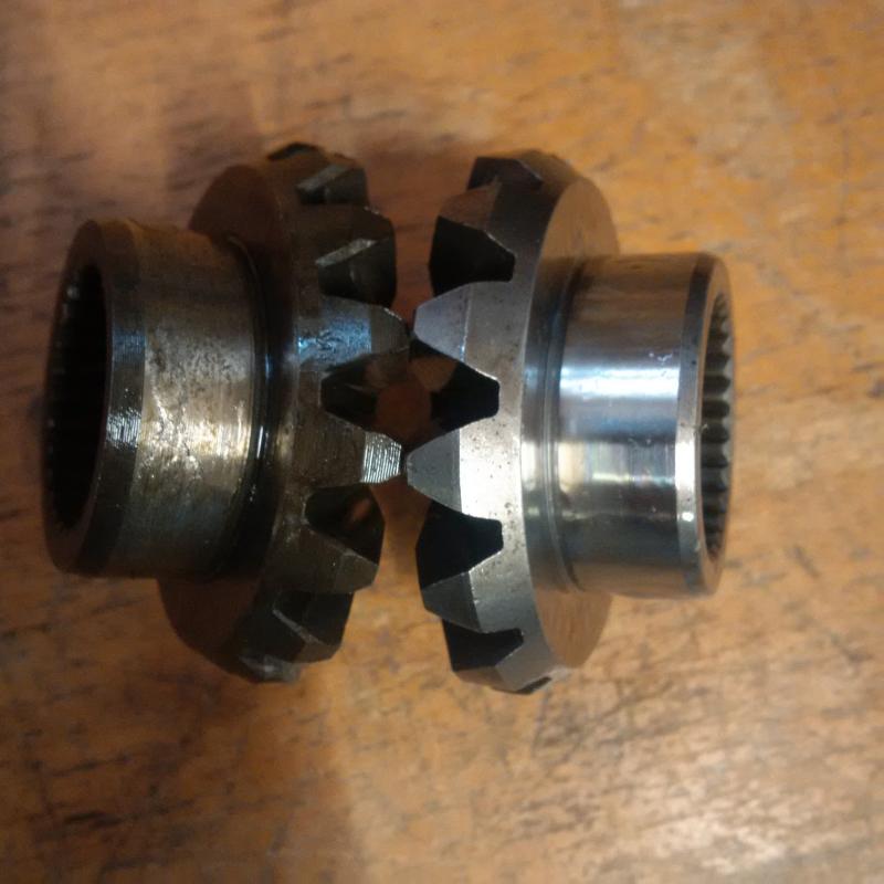

Skládam mezinápravový diferáček v LT230 pro RRC.
Koupen HD křížek a nová sada kol STC2940 Britpart. K tomu GEN podložky FRC6968. Zůstal starý koš. Problém je v tom že pokud složím diferáček, tak i nejslabšími možnými podložkami o síle 1,05mm se vnitřek diferáku odmítá točit protože je příliš na těsno. Potřeboval bych podložky někde kolem 0,8mm, ale ty podle katalogu neexistují.
Původní planetová kola i satelity měli takový trochu jemnější zuby. Nová sada planet i satelitů má trochu hrubší.
Mám tomu rozumět tak že tahle konkrétní sada koleček nepatří do koše který mám? Tedy, jedná se o přídavku pro RRC/D1 ale to mělo být jedno. Nebo není?

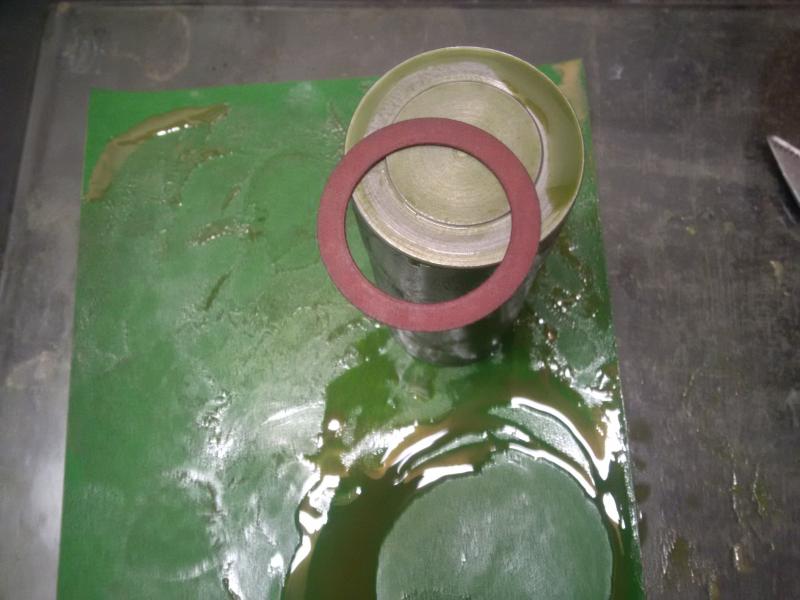

Tak jsem udělal malý experiment s trubičkovým cínem- měření pak ukázalo že vůle je 0,95 a 1,0 mm. To už se difem nedá otočit. Takže bych potřeboval podložky, dejme tomu, 0,85 a 0,9 mm. Asi je teda budu muset zbrousit. Těch 8 šroubů se utahuje na 60-64Nm.

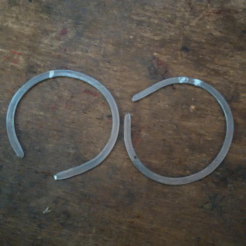

Taky mám dotaz - včera jsem rozebral přídavku z D2, protože jsem olej z ní už spíš tekl než kapal. Mimo jiné jsou ojeté bronzové podložky po satelity. Když tam dám nové, tak vše ostatní by mělo zůstat tak jak je dnes, tedy je velká šance, že nebudu muset řešit ty vymezovací podložky pod zbylíma kolama?

Hmm, ale když to složím bez nich tak se ty povrchy na sobě budou vydírat ne? Navíc tam asi bude moc velká vůle, ale tohle mě nenapadlo. Zkusim. Možná se můžou dát satelity bez podložek, nevím, ale nejspíš do k tomu určené klece ne? Tady je stará klec D1 a nový kola.Hubert píše:Já piše Eliot. Dokonce je tam snad moment cca 4 Nm. Když podložky nedáš vůbec protáčí se? U jednoho mezinapravoveho difu z D2 z výroby vůbec nebyli podložky pod satelity třeba a je to tato verze kol. Když jsem je tam při repasi dal stalo se mě to samé tak jsem to složil zase bez nich. Byla to D2 facelift.

Tak jsem dnes během čistění rozebrané přídavku z D2 zjistil, že podložky v diferáku po hlavními koly jsou, ale nejsou ocelové, ale z texgumoidu nebo co to je za materiál - hnědý plast s nějakou tkaninou uvnitř.

A ještě k těm podložkám - asi nejsi sám, kdo má problém s tloušťkou - jestli alespoň trošku vládneš němčinou koukni sem:
http://www.rainer4x4.de/index2.htm
hledej - getriebe - VTG Revision - nejde mi dát přímý odkaz na stránku. Je tam popis opravy přídavky, včetně přibroušení podložek na požadovanou tloušťku.

Ty podložky pod planetama mají být z pertinaxu, to je normální nahradní díl.
Díky za odkaz! Je tam způsob jak rovně odbrousit ty podložky.
Nechám si odpíchnout přípraveček

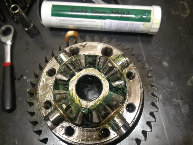

Jo a nepodařilo se mi vyluštit co tam dal za ten zelenej sliz
. Určitě něco hrozně speciálního, co je to?
http://www.rainer4x4.de/vtgrev.htm

Tak jsem procházel objednávky a faktury a asi je to jasný- ty kola jsou náhrada a ne OEM. Takže nejspíš proto to nevychází

ved to si aj pisal: "Koupen HD křížek a nová sada kol STC2940 Britpart. K tomu GEN podložky FRC6968."
to zelene mi pride ako Castrol LMX vazelina

Taky si myslím, že to zelené je vazelína. Ono by to asi stačilo pořádně namazat olejem, ale ten potom všude teče.

Nechal jsem si udělat přípravek na rovný sbroušení a každou podložku jsem ubral cca o 0,2- 0,3mm. Už chodí lehce a trochu "přeskakuje" jak psal Eliott.
Namazal jsem to hodně lepivou speciální vysokozátěžovou vazelínou od Divinolu. Stejně se časem vyplaví, spíš to jen hezky vypadá

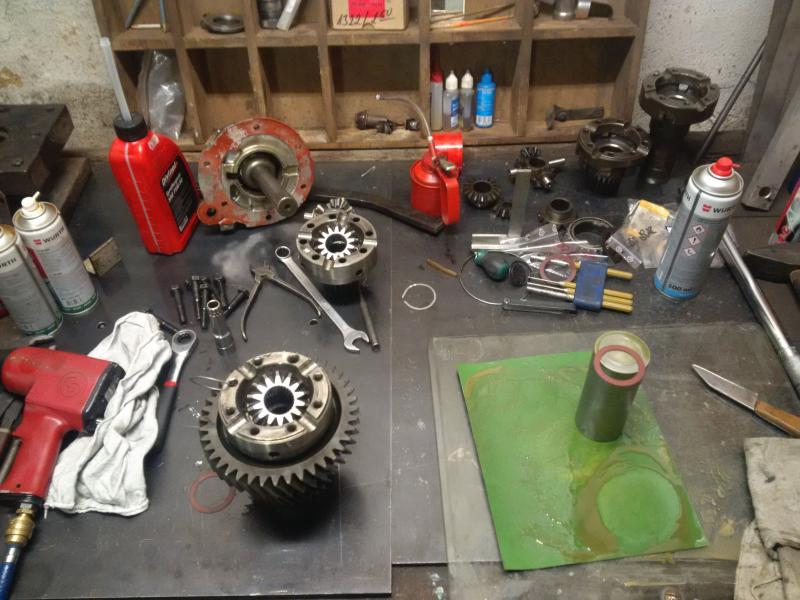

Tak jsem včera večer skládal mezinápravovej diferenciál a všechno vypadalo dobře, než jsem to utáhnul. To se to prostě netočilo. Takže rozebrat a postupně zjišťovat kde je problém.
První bylo způsobeno HD křížem místo originál osiček - jeden ze satelitů měl snahu o tento kříž drhnout, protože byl kousek vyšší a měl o kousek vyšší písmenka na straně doprostřed - pomohla malá bruska. O originál osiček bylo všude místa dost, ale HD kříž má uprostřed tělo.
Druhý problém byly nové bronzové podložky pod satelity - jednak jsou o kousek tlustší (originály byly sjeté zhruba na poloviční tloušťku) ale hlavně byly trošku jinak prohnuté (trošku víc), takže měly snahu se šprajcovat a satelity tlačit hodně do záběru. Stačilo je lehce zmáčknout ve svěráku a vše funguje jak má.
Ještě jsem si přepočítal moment, kterým se to má celé otáčet podle údajů které v RAVE - zhruba 1Nm u starých kol a zhruba 4Nm u nových kol. Já jsem byl těsně pod 4Nm a krásně bylo poznat, jak to celé postupně při utahování tuhne.

Za normálních okolností by se ty písmenka neměli dotýkat protože planety je odtlačují směrem od osy otáčení difu.
To jsi dělal na D2 že? Měl jsi tam ty pertinaxy? Ty bronzový podložky jsem "zaklepával" na místo taky ale moc to nepomohlo, proto to broušení výše.
