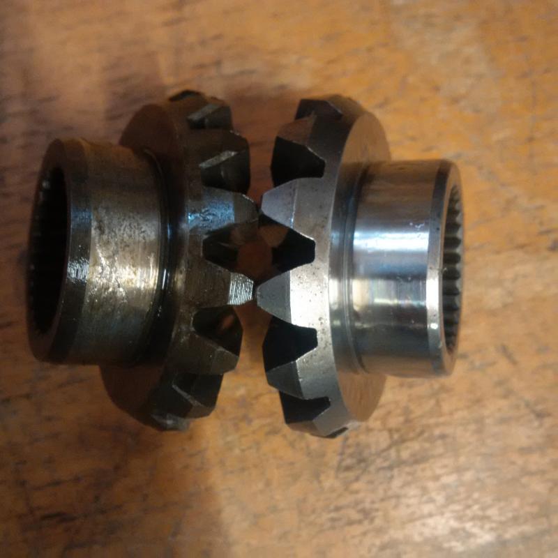

Skládam mezinápravový diferáček v LT230 pro RRC.
Koupen HD křížek a nová sada kol STC2940 Britpart. K tomu GEN podložky FRC6968. Zůstal starý koš. Problém je v tom že pokud složím diferáček, tak i nejslabšími možnými podložkami o síle 1,05mm se vnitřek diferáku odmítá točit protože je příliš na těsno. Potřeboval bych podložky někde kolem 0,8mm, ale ty podle katalogu neexistují.
Původní planetová kola i satelity měli takový trochu jemnější zuby. Nová sada planet i satelitů má trochu hrubší.
Mám tomu rozumět tak že tahle konkrétní sada koleček nepatří do koše který mám? Tedy, jedná se o přídavku pro RRC/D1 ale to mělo být jedno. Nebo není?

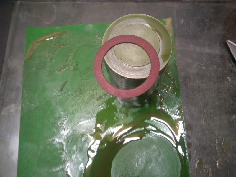

Tak jsem udělal malý experiment s trubičkovým cínem- měření pak ukázalo že vůle je 0,95 a 1,0 mm. To už se difem nedá otočit. Takže bych potřeboval podložky, dejme tomu, 0,85 a 0,9 mm. Asi je teda budu muset zbrousit. Těch 8 šroubů se utahuje na 60-64Nm.
Edit: Jo až teď jsem si uvědomil že 4Nm je moment pro otočení difem, to jsi měl na mysli.
Bez podložek se ten dif samozřejmě protáčí v pohodě :).
cín podl.jpg (75.6 KiB) Zobrazeno 8189 x

Hmm, ale když to složím bez nich tak se ty povrchy na sobě budou vydírat ne? Navíc tam asi bude moc velká vůle, ale tohle mě nenapadlo. Zkusim. Možná se můžou dát satelity bez podložek, nevím, ale nejspíš do k tomu určené klece ne? Tady je stará klec D1 a nový kola.

Nechal jsem si udělat přípravek na rovný sbroušení a každou podložku jsem ubral cca o 0,2- 0,3mm. Už chodí lehce a trochu "přeskakuje" jak psal Eliott.
Namazal jsem to hodně lepivou speciální vysokozátěžovou vazelínou od Divinolu. Stejně se časem vyplaví, spíš to jen hezky vypadá :grin: .

Tak jsem včera večer skládal mezinápravovej diferenciál a všechno vypadalo dobře, než jsem to utáhnul. To se to prostě netočilo. Takže rozebrat a postupně zjišťovat kde je problém.
První bylo způsobeno HD křížem místo originál osiček - jeden ze satelitů měl snahu o tento kříž drhnout, protože byl kousek vyšší a měl o kousek vyšší písmenka na straně doprostřed - pomohla malá bruska. O originál osiček bylo všude místa dost, ale HD kříž má uprostřed tělo.
Druhý problém byly nové bronzové podložky pod satelity - jednak jsou o kousek tlustší (originály byly sjeté zhruba na poloviční tloušťku) ale hlavně byly trošku jinak prohnuté (trošku víc), takže měly snahu se šprajcovat a satelity tlačit hodně do záběru. Stačilo je lehce zmáčknout ve svěráku a vše funguje jak má.
Ještě jsem si přepočítal moment, kterým se to má celé otáčet podle údajů které v RAVE - zhruba 1Nm u starých kol a zhruba 4Nm u nových kol. Já jsem byl těsně pod 4Nm a krásně bylo poznat, jak to celé postupně při utahování tuhne.
