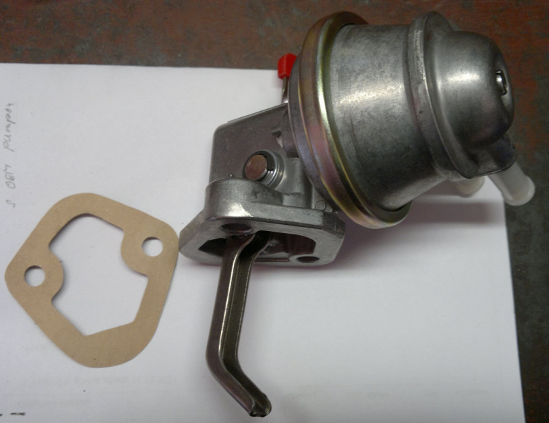

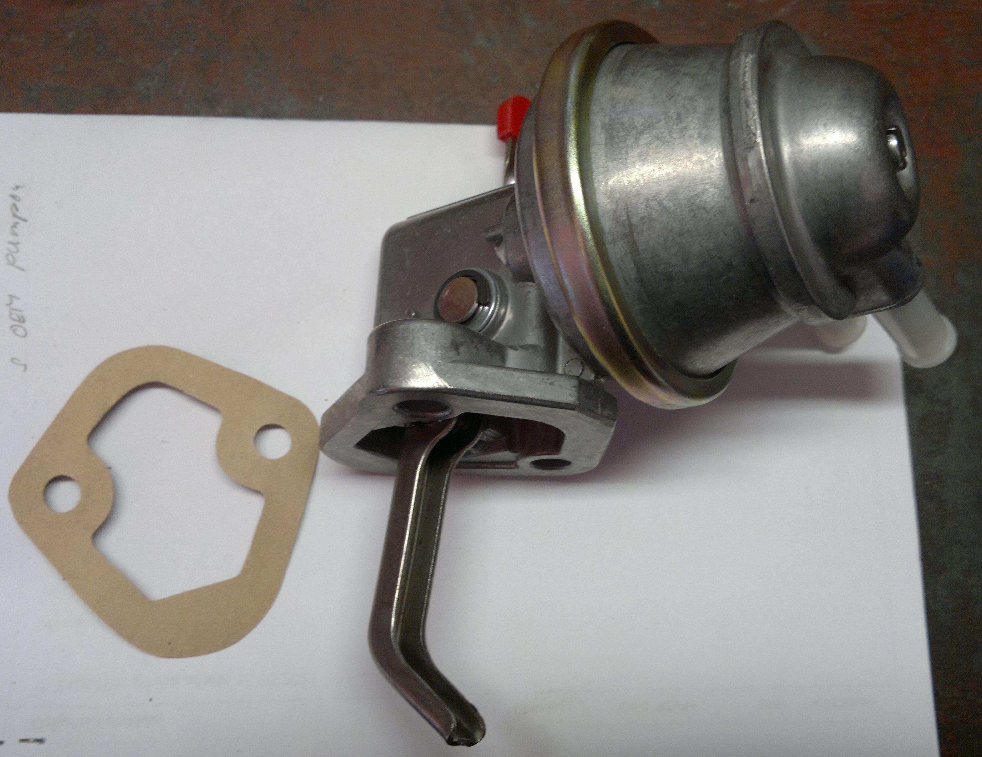

Hitman píše: 30 srp 2022 20:42 některá podávací čerpadla mají v sobě sítko které se může ucpat myslím že delphi to má, je tam nahoře šroub a čerpadlo se dá rozmontovat a vyčistit sítko,vstřikovací čerpadlo se dá opravit doma ale pokud si to nikdy nedělal tak nedoporučuji
To zajímavé info. To je tendle typ s kloboučkem na šroubek ?

#46 Příspěvek od Hitman » 31 srp 2022 19:48
jo,pod tím kloboučkem je sítko

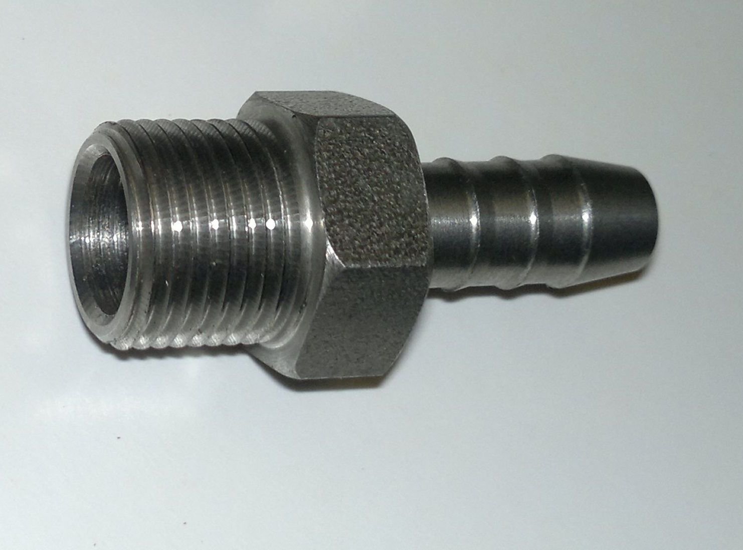

kupec18 píše: 14 pro 2022 23:56 Obávám se že mi ty trubičky a matičky na sacím koši zustanou v ruce, dají se ty matice popřípadě šroubení na odkalovač někde koupit samostatně?
No, jestli tam dlouho nebyla wapka, tak to bude asi porod povolit. Ty matičky a těsnící olivy se dají sehnat normálně. Dutý Banjo šrouby taky, když ne v LR šopu, tak někde v krámu s pneumatikou či hydraulikou. Nejhorší jsou ty koncovky se závitem nalisovaný v hadicích, ty se samostatně nevyskytujou, sám sem si je musel nechat udělat. Jestli to bude echt zrezlý, tak budeš asi mít co dělat zachránit ty trubičky na plováku.

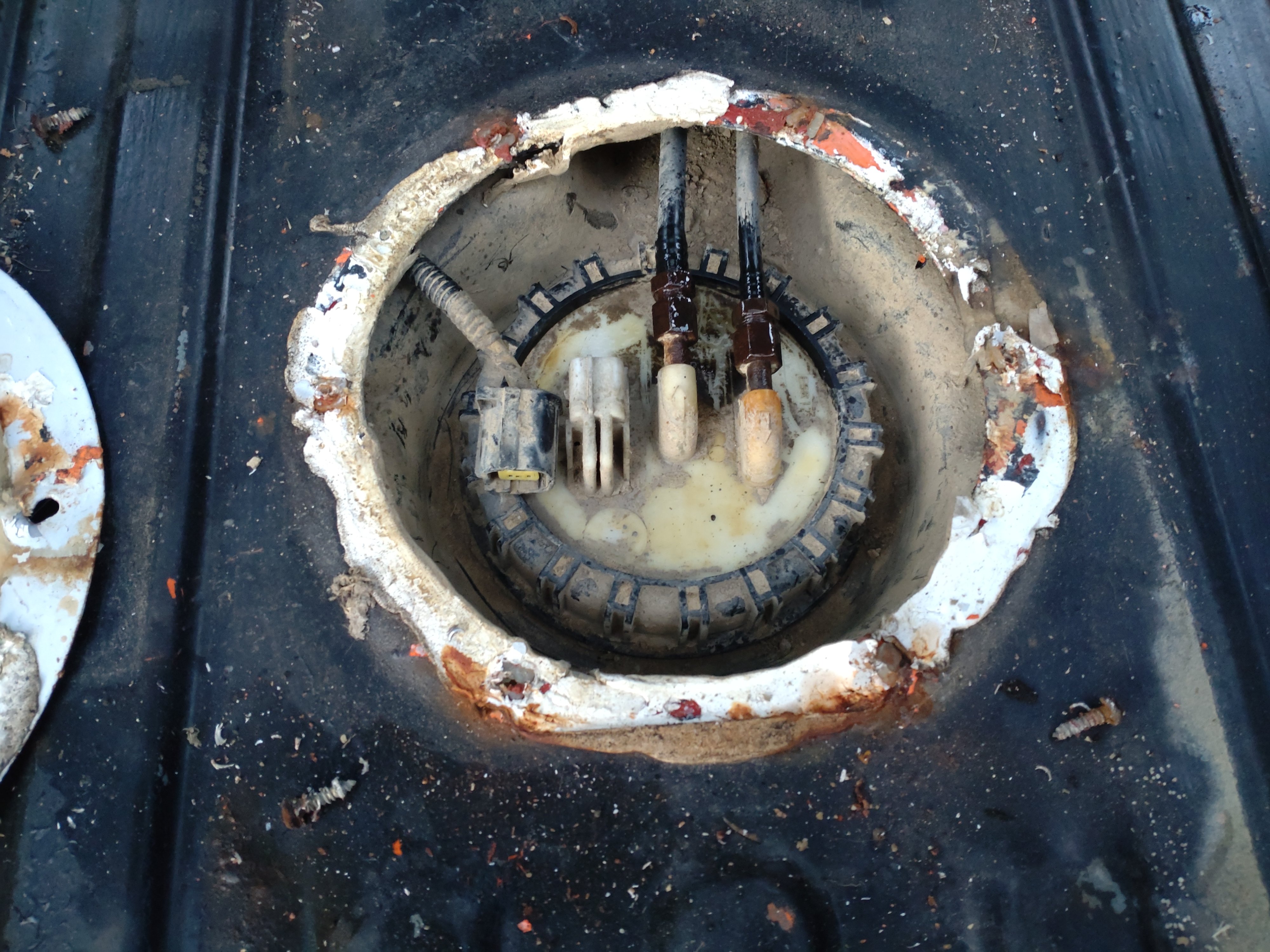

#54 Příspěvek od kupec18 » 24 pro 2022 22:11

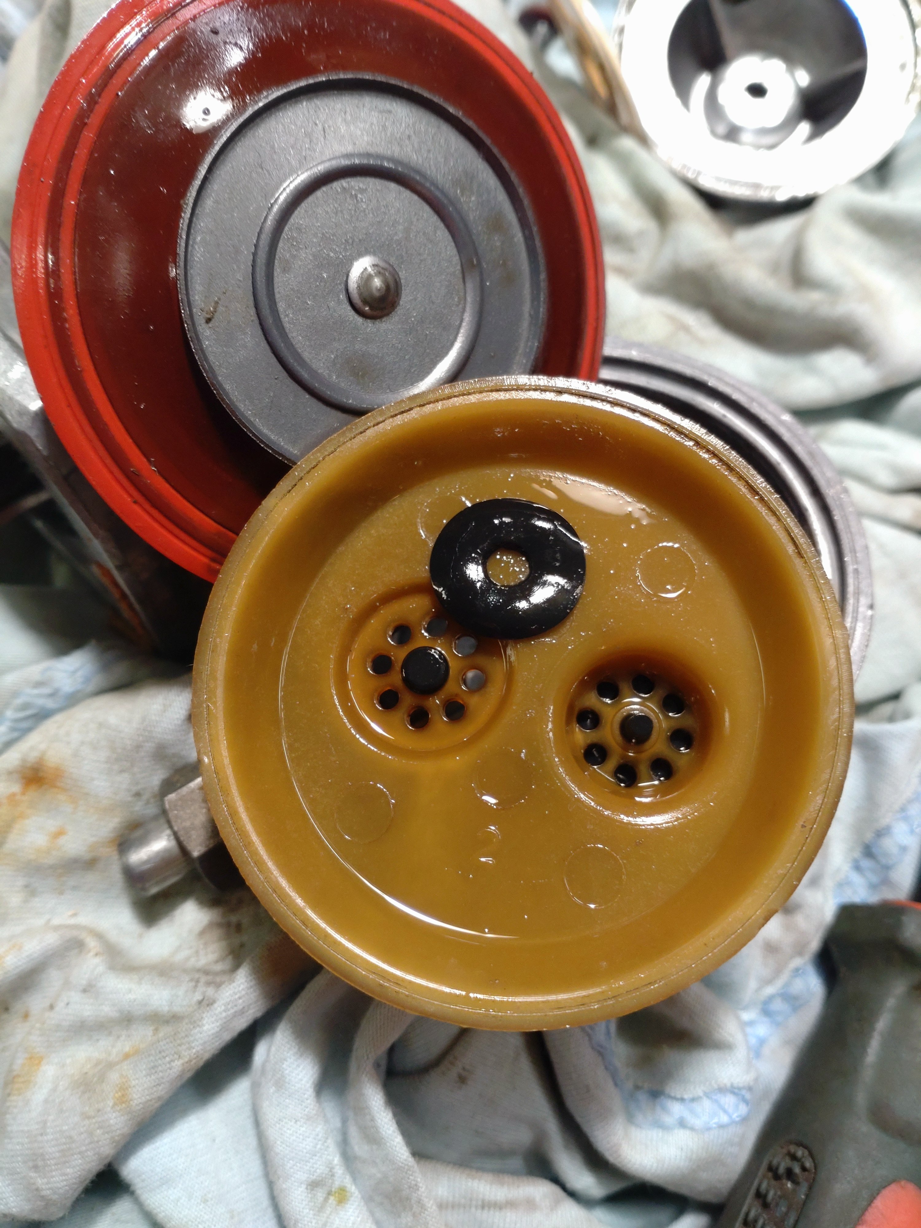

No jak jinak, dnes rano jsem chtel jet do lesa pro stromek, a samozrejme uz jsem nenastartoval. Toz jsem se do toho pustil. Trubky na nadrzi se mi kupodivu po trosce premlouvani povedlo povolit. Nadrz cista jak slovo bozi. Trubky jsem profoukl a vypadaji taky v pohode. Po poskladani auto nastartovalo ale porad to neni ono. Navic obcas zacne v motoru neco neprijmne clllhlasite cvakat. Mozna podavaci pumpa.

To robí zavzdusnene vstrekovacie čerpadlo. Netečie ti z neho nafta okolo hriadelky? Daj čerpadlo na repas a budeš mat po probléme.

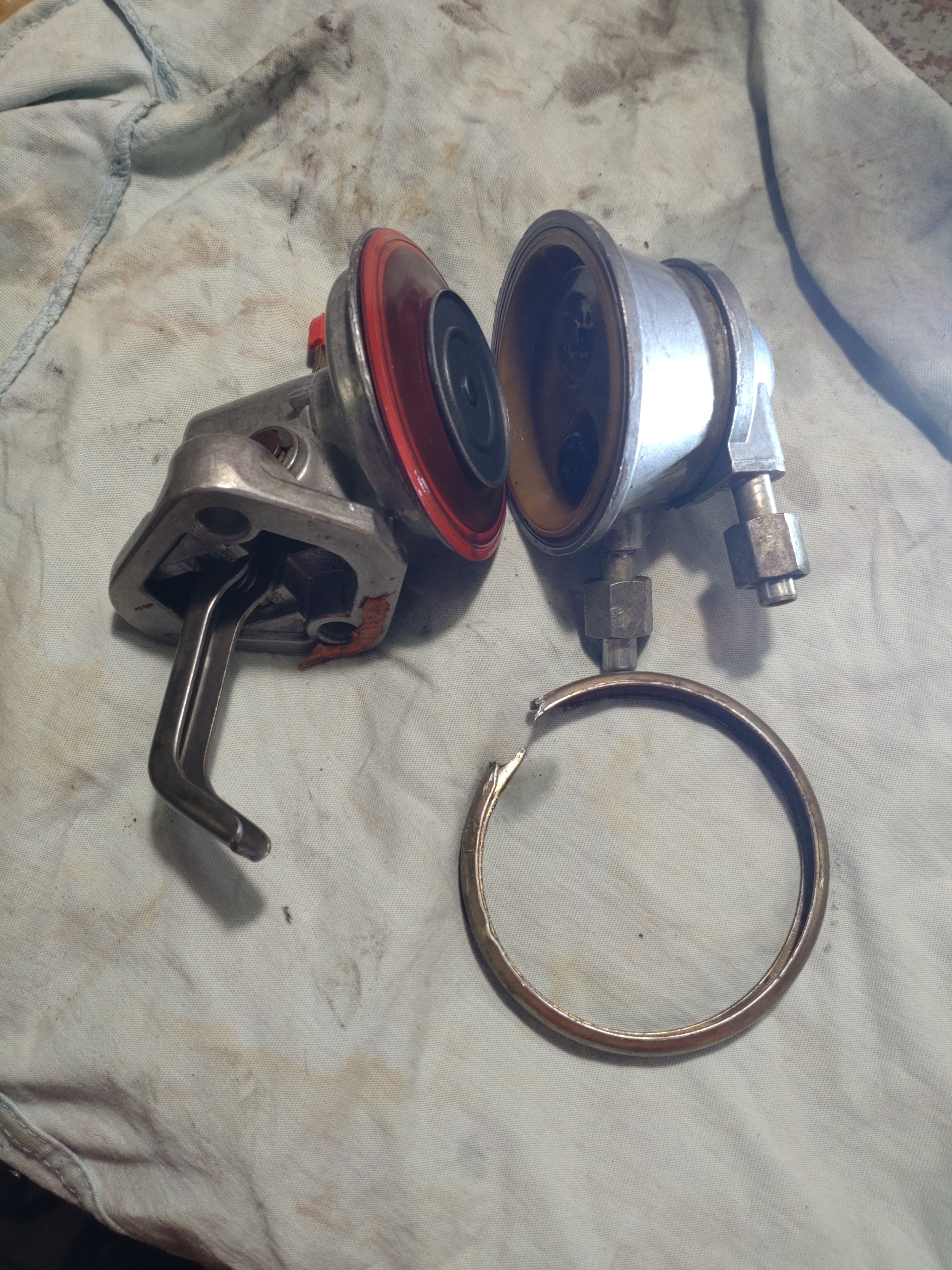

#56 Příspěvek od kupec18 » 28 pro 2022 21:20
Takze klasika, podavačka. Utrhla se membrána a jak tam létala tak to nekdy ucpala a nekdy zas ne. Jen skoda ze se ta gumička neda koupit jako dil.

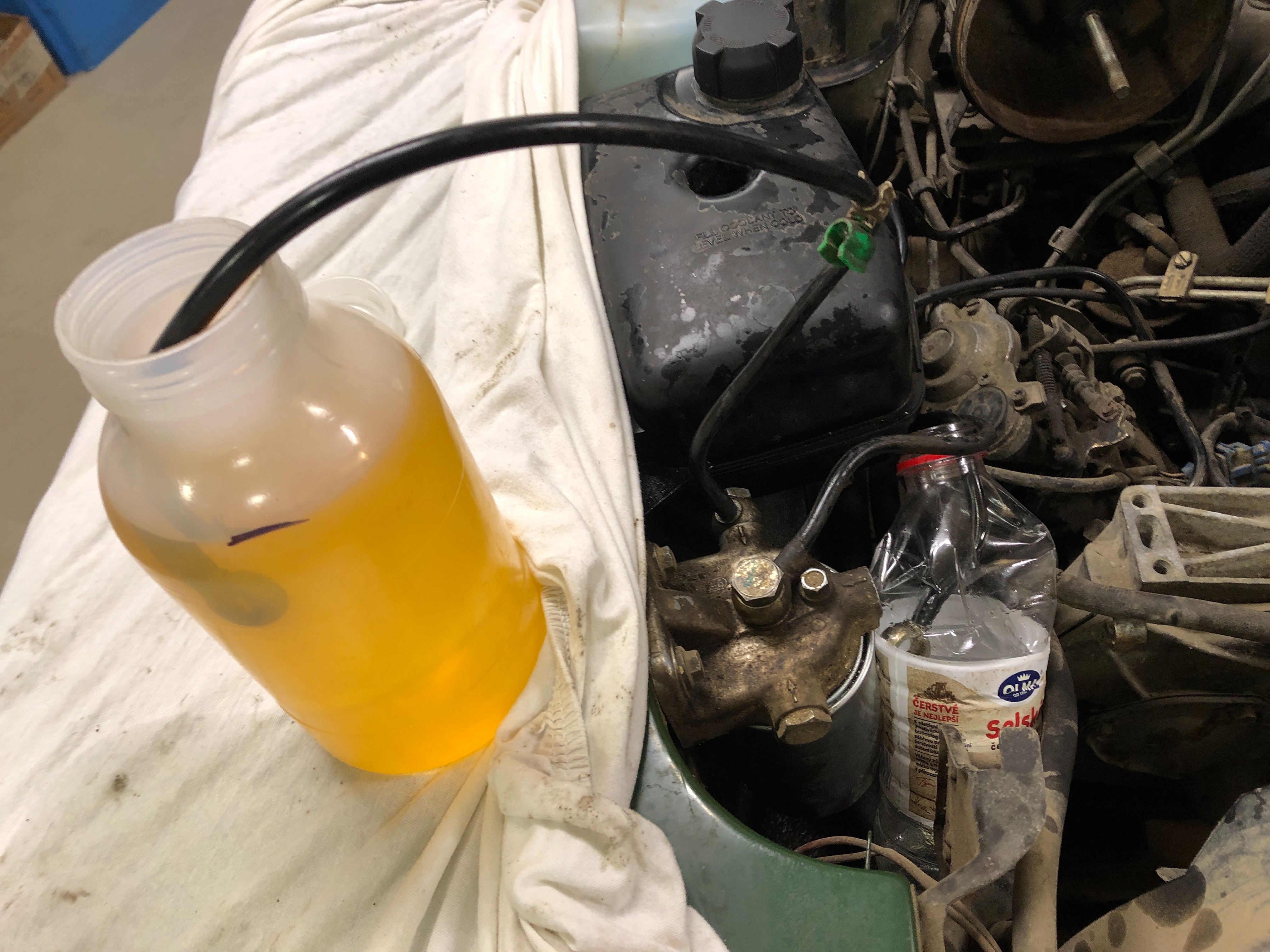

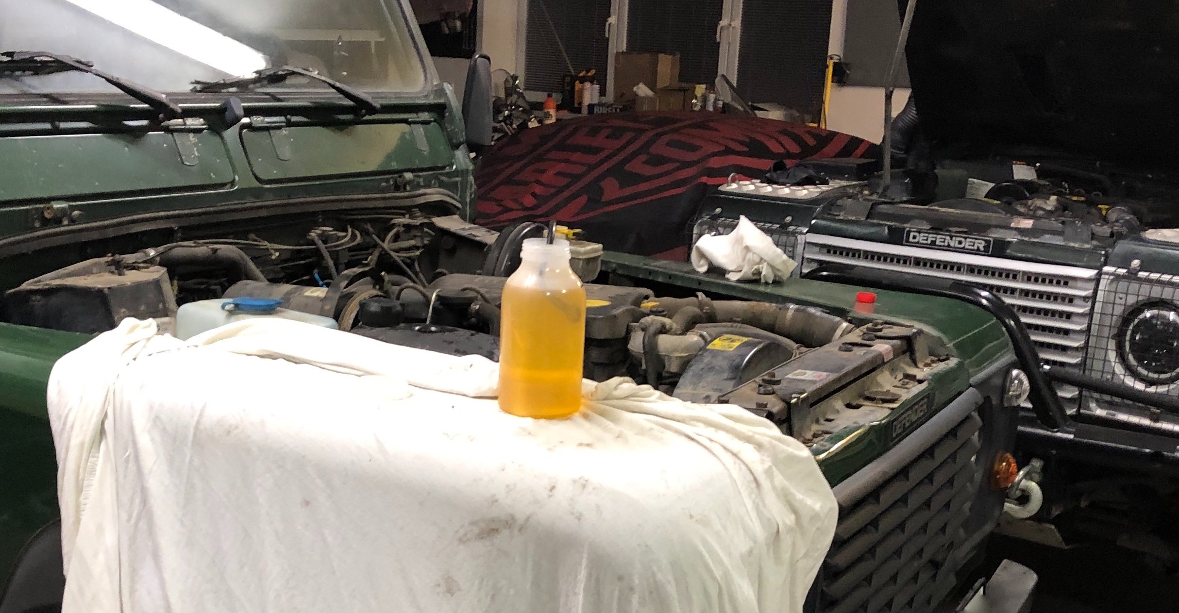

#57 Příspěvek od cyril » 09 led 2023 09:40
Tak mám taky trochu podobnej problém. I když tohle auto na to má právo. 130 Tdi Defík 1998. Až na občasný přeparkování byl odstavenej asi 10 let. Nejdřív nešel do max. otáček, potom šel časem vytočit tak na půl..i když tam, naběhl hned. Startuje "nadrc". Max. otáčky byly ale postupně stále nižší a nižší a když jsem se rozhodl, že teda pojede na dílnu, šel už jen na volnoběh. Nafta čerstvá, vloni na podzim jsme najeli asi 60km...to už nešel na max...ale jet se s tím 60-70km/h dalo. Přívod nafty jsem teda odpojil před filtrem, vzal bendžo s kusem hadice, našrouboval na vstup palivovýho filtru a ponořil do flašky s naftou. Přívod od AC jsem ponořil do další flašky. Motor chytne hned, ale jde jen na volnoběh. Nejde přidat ani tak, aby seplo dobíjení. Kolem vstřikovacího čerpadla viditelně nic neteče...Litrová flaška co chytá naftu od AC pumpy byla plná za půl minuty (neměřil jsem to, dává fakt hodně). Řekněte že to není špatný vstřikovací čerpadlo prosím! :angry

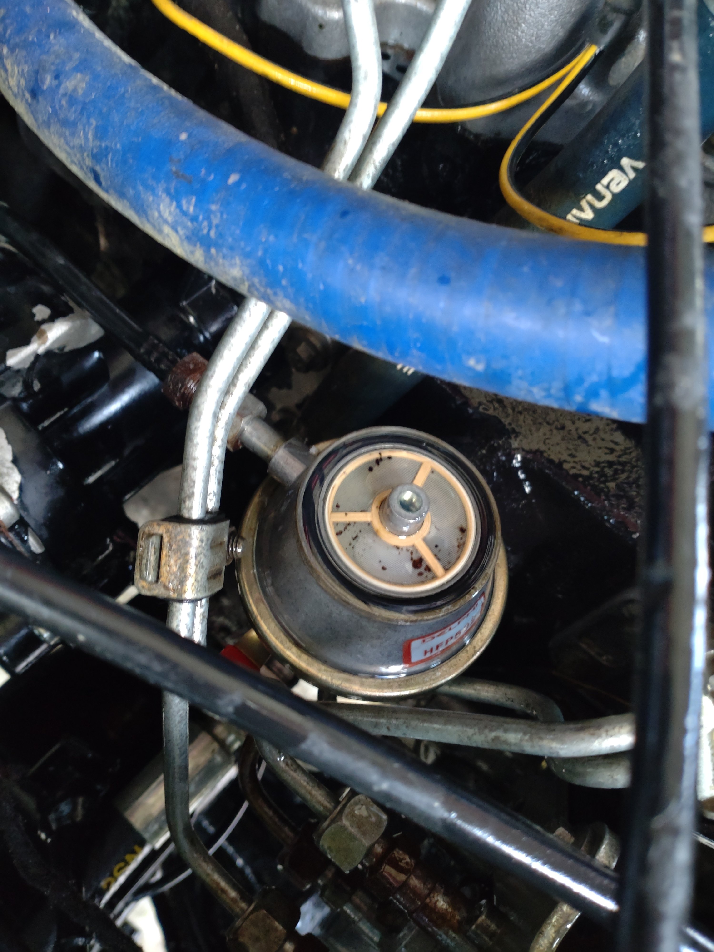

#58 Příspěvek od MadTom » 09 led 2023 13:35
Běží na všechny válce? Dělá něco, když se přidá nafta, nebo to na regulaci nereaguje vůbec a "drží" si to nějaké minimální otáčky? Já jenom, že pokud se nepletu, tak tohle čerpalo má nějaou regulaci od tlaku vzduchu za turbem, tak jestli náhodou není zatuhlá/ucpaná. Případně ucpanej výfuk, ale to by alespoň nějak na přidání plynu reagovalo.
