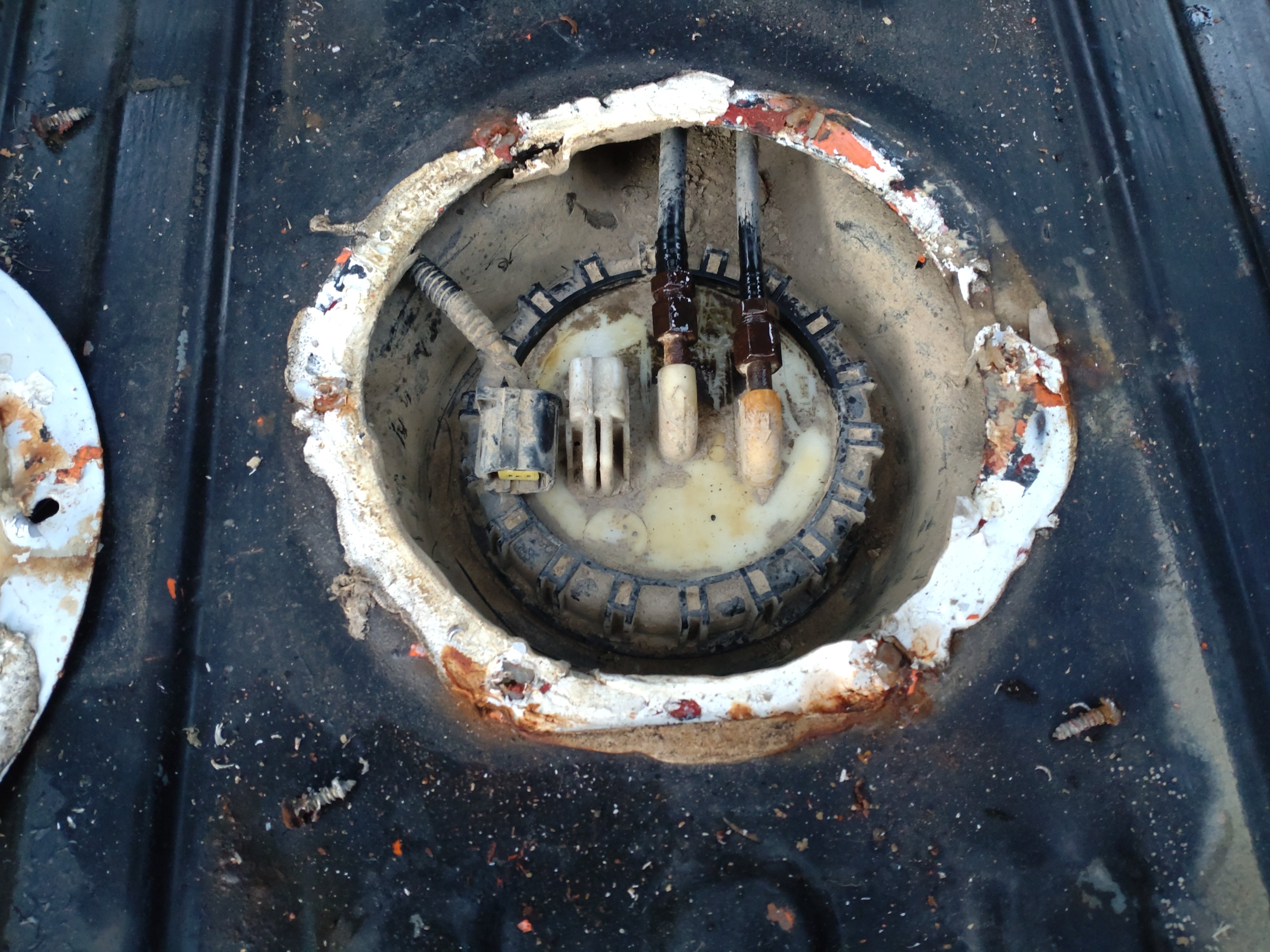

kupec18
Příspěvky: 1712
auto: D1 300tdi
Bydliště: Ova,Brno
Re: netahá naftu 300tdi
#50 Příspěvek od kupec18 » 14 pro 2022 23:56
Zdar pánové tak se taky hlasím do klubu, jedu si jedu, najednou výkon žádný, zastavím počkám a nějak se to zas rozjelo, takhle se mi to stalo vicekrát, vždy s minimem paliva v nádrží. Tak jsem dotankoval 40l ale opět to same. Divné je že se mi to přihodí nahodile třeba jednou za 100km.
No nic dal jsem nový Palivový filtr, odkalil a teď mě čeká kontrola nádrže. A dotaz tedy zní.
Obávám se že mi ty trubičky a matičky na sacím koši zustanou v ruce, dají se ty matice popřípadě šroubení na odkalovač někde koupit samostatně?
Díky
mildo123
Příspěvky: 670
auto: Defender 110 Tdi
#51 Příspěvek od mildo123 » 15 pro 2022 07:39
Keď tak natiahol by som nové palivové hadice, originál srobenia nahradil páskami a odkalovač vyradil z hry ... takto jazdíme skoro všetci alebo zachviľu všetci :grin:

Tazik1992
Příspěvky: 1429
tel.: 602875958
auto: Defík
Bydliště: Holýšov,Kaznějov
#52 Příspěvek od Tazik1992 » 15 pro 2022 08:54
kupec18 píše: 14 pro 2022 23:56 Obávám se že mi ty trubičky a matičky na sacím koši zustanou v ruce, dají se ty matice popřípadě šroubení na odkalovač někde koupit samostatně?
No, jestli tam dlouho nebyla wapka, tak to bude asi porod povolit. Ty matičky a těsnící olivy se dají sehnat normálně. Dutý Banjo šrouby taky, když ne v LR šopu, tak někde v krámu s pneumatikou či hydraulikou. Nejhorší jsou ty koncovky se závitem nalisovaný v hadicích, ty se samostatně nevyskytujou, sám sem si je musel nechat udělat. Jestli to bude echt zrezlý, tak budeš asi mít co dělat zachránit ty trubičky na plováku.
Nátrubek - koncovka palivové hadice
Sloužim lidu! :-)
mildo123
Příspěvky: 670
#53 Příspěvek od mildo123 » 15 pro 2022 09:27
Keďže som to prerábal už na X 300ovkach týchto origo serepeticiek mam plný šuplík... no nerobil by som to tak. Ale ako chceš príjemnú zábavu :grin:
Defender 110 Tdi 1998

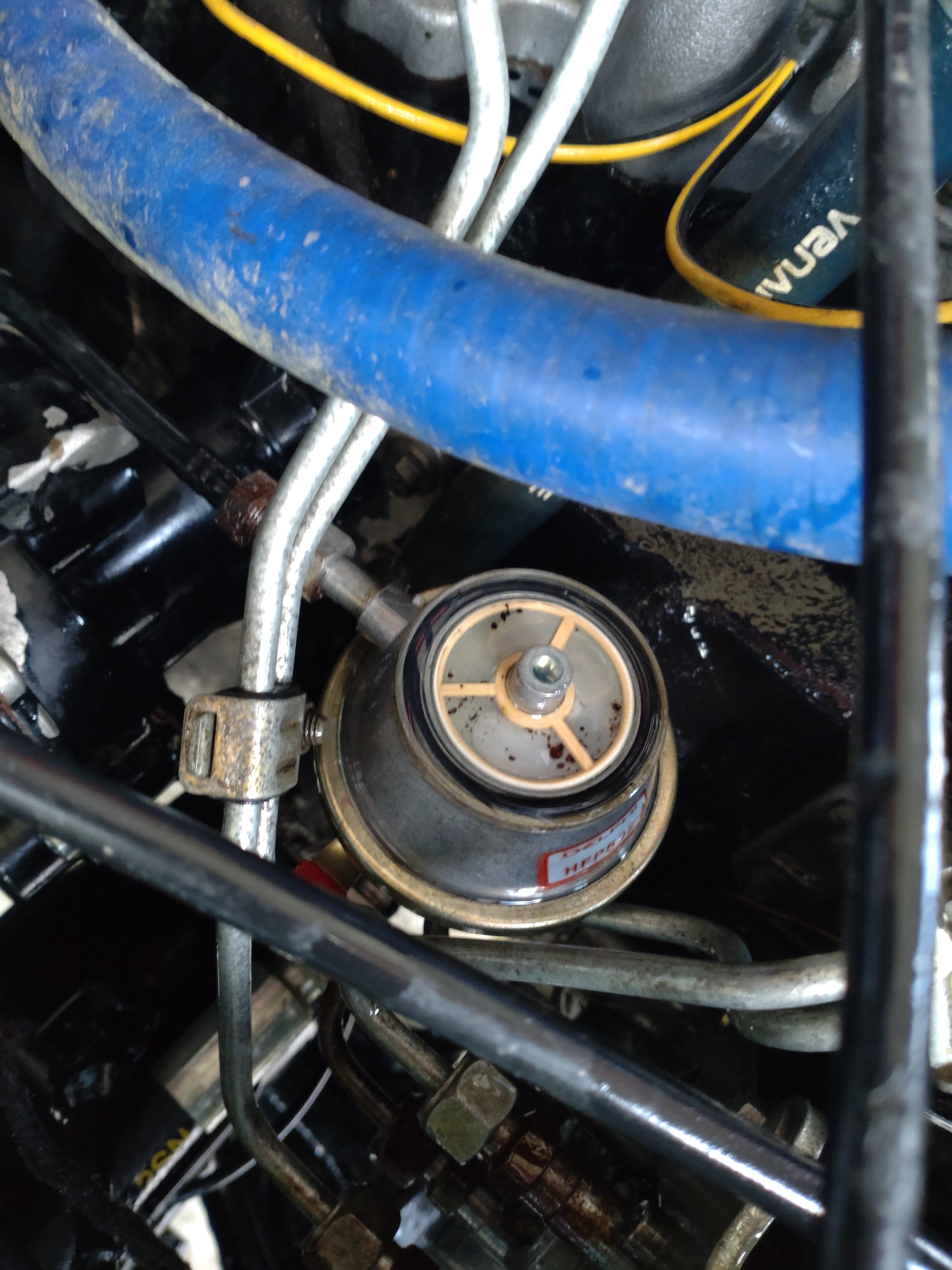

kupec18
Příspěvky: 1712
auto: D1 300tdi
Bydliště: Ova,Brno
#54 Příspěvek od kupec18 » 24 pro 2022 22:11
No jak jinak, dnes rano jsem chtel jet do lesa pro stromek, a samozrejme uz jsem nenastartoval. Toz jsem se do toho pustil. Trubky na nadrzi se mi kupodivu po trosce premlouvani povedlo povolit. Nadrz cista jak slovo bozi. Trubky jsem profoukl a vypadaji taky v pohode. Po poskladani auto nastartovalo ale porad to neni ono. Navic obcas zacne v motoru neco neprijmne clllhlasite cvakat. Mozna podavaci pumpa.

kupec18
Příspěvky: 1712
auto: D1 300tdi
Bydliště: Ova,Brno
#56 Příspěvek od kupec18 » 28 pro 2022 21:20
Takze klasika, podavačka. Utrhla se membrána a jak tam létala tak to nekdy ucpala a nekdy zas ne. Jen skoda ze se ta gumička neda koupit jako dil.

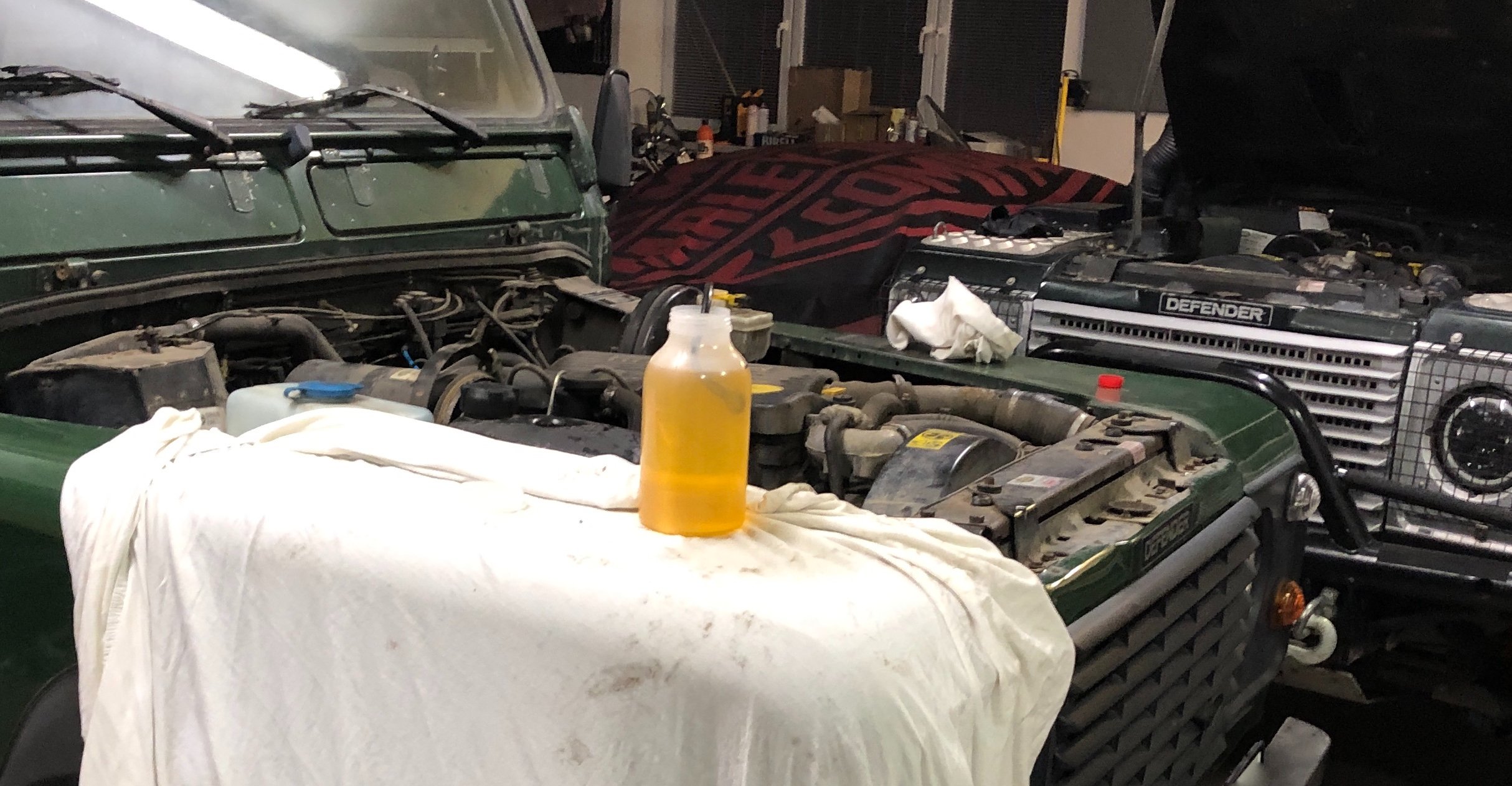

cyril
Příspěvky: 2761
tel.: iphone
auto: D4,110,130,90,F2,107
Bydliště: Doma
#57 Příspěvek od cyril » 09 led 2023 09:40
Tak mám taky trochu podobnej problém. I když tohle auto na to má právo. 130 Tdi Defík 1998. Až na občasný přeparkování byl odstavenej asi 10 let. Nejdřív nešel do max. otáček, potom šel časem vytočit tak na půl..i když tam, naběhl hned. Startuje "nadrc". Max. otáčky byly ale postupně stále nižší a nižší a když jsem se rozhodl, že teda pojede na dílnu, šel už jen na volnoběh. Nafta čerstvá, vloni na podzim jsme najeli asi 60km...to už nešel na max...ale jet se s tím 60-70km/h dalo. Přívod nafty jsem teda odpojil před filtrem, vzal bendžo s kusem hadice, našrouboval na vstup palivovýho filtru a ponořil do flašky s naftou. Přívod od AC jsem ponořil do další flašky. Motor chytne hned, ale jde jen na volnoběh. Nejde přidat ani tak, aby seplo dobíjení. Kolem vstřikovacího čerpadla viditelně nic neteče...Litrová flaška co chytá naftu od AC pumpy byla plná za půl minuty (neměřil jsem to, dává fakt hodně). Řekněte že to není špatný vstřikovací čerpadlo prosím! :angry
Edit...je tam někde ještě nějaký sítko?
#58 Příspěvek od MadTom » 09 led 2023 13:35
Běží na všechny válce? Dělá něco, když se přidá nafta, nebo to na regulaci nereaguje vůbec a "drží" si to nějaké minimální otáčky? Já jenom, že pokud se nepletu, tak tohle čerpalo má nějaou regulaci od tlaku vzduchu za turbem, tak jestli náhodou není zatuhlá/ucpaná. Případně ucpanej výfuk, ale to by alespoň nějak na přidání plynu reagovalo.

cyril
Příspěvky: 2761
tel.: iphone
Bydliště: Doma
#60 Příspěvek od cyril » 10 led 2023 09:29
