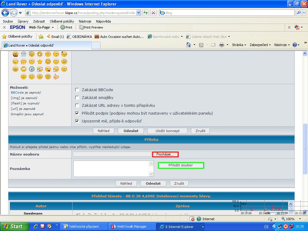

Swedmann píše:Tak jsem si konečně udělal radost a objednal jsem si nový blok + ostatní veteš nutnou k opravě.A jelikož jsem se nudil tak jsem si vyleštil sací a výfukové kanály,udělal nové trumpety do sání ,krapánek větší,nerezovou výfukovou soustavu a zítra začínám na pevnostních náraznících :twisted: .A jakmile se naučím :cry: vkládat foto i obrázky budou.SWED
Ty fotky bych uvítal :wink: , klikneš na ''červený rámeček'' , vybereš fotku a přidáš kliknutím na ''zelený rámeček'' :wink:

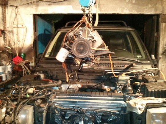

tak šel ven :twisted:
tak už se houpe
tak už se houpe

#60 Příspěvek od Swedmann » 12 dub 2011 23:06
huráááááááááááááááááááááááááááááááááááááááááááááááááááááááááááááááá,tak se mi to konečně povedlo obrázky budou :mrgreen: :mrgreen: :mrgreen: :mrgreen: :mrgreen: :mrgreen: :mrgreen: :mrgreen: :mrgreen: :mrgreen: :mrgreen: :mrgreen: :mrgreen: :mrgreen: :mrgreen:
