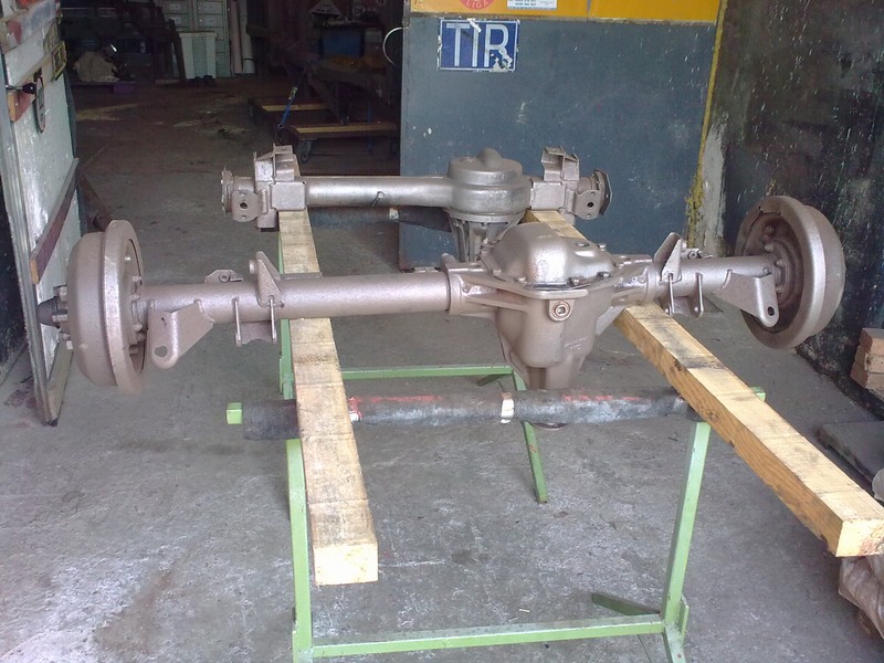

jeste k tomu piskovani. je nejaka cesta jak opiskovat i dily naprav, brzdove kotouce (chlazene), brzdice atp.? Respektive jde nejak zamaskovat casti, ktere se nesmi opiskovat?
BMW R1150GS, BMW F650GS Dakar, KTM 250 EXCF, Honda CB600F Hornet a ted uz i LR Defender 110 300TDi neb me uz nebavi neustale moknout :-)
Re: Sundani boudy
#50 Příspěvek od MadTom » 06 zář 2010 07:07
pískovat se dá i hliník, ale je na to třeba trošku jinej přístup než na železo.
Když budeš dělat nápravy, tak je nejlesší je mí rozebrané - stejně ložiska a gurefa neochráníš na 100%
Re: Sundani boudy
#51 Příspěvek od eliott » 07 zář 2010 21:12
turby píše:jeste k tomu piskovani. je nejaka cesta jak opiskovat i dily naprav, brzdove kotouce (chlazene), brzdice atp.? Respektive jde nejak zamaskovat casti, ktere se nesmi opiskovat?
Nejlepší mi přijde nápravu opískovat vcelku, před rozebráním. Pak pořádně ofoukat, natřít nápravnici alespoň základovou barvou a pak teprve rozebírat. Jak to budeš pískovat rozebrané, tu nápravnici nikdy pořádně nevyčistíš od jemného písku.

taky jsem nápravu pískoval v celku a není to zas takový problém,akrát s přední je to trošku složitější kvuli koulím ale taky to jde
Příspěvky: 3652
auto: 88, 90, 110, G66
Re: Sundani boudy
#53 Příspěvek od VencaZE » 08 zář 2010 13:48
Čau, já to nechal pískovat v tomhle stavu :
Místo rejdových koulí jsem dal víčka z plechu. Pro zadní nápravu můžeš dát místo trubky náboje kola taky plechový víčko a je to. Ale jestli se potom chystáš měnit gufera, rejd. koule, kotouče a tak, tak je to asi nejjednodušší jak řiká Eliott- opískovat vcelku a pak rozebrat a ev. dočistit..

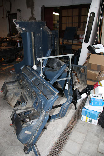

tak bouda sundana :D

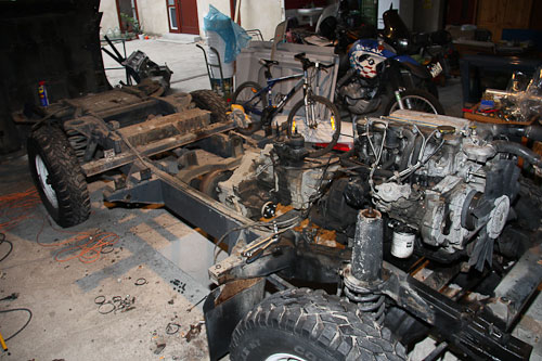

Takze zitra udelam rozborku "korby" a v sobotu vyndam motor a prevodovku a pak hura na podvozek.

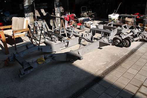

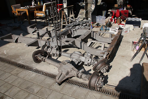

takze komplet rozebrano. jak podvozek tak skoro uplne roznytovana bouda. po nedeli jde ram a podvozek na piskovani.
ram ma trochu schnily jen levy predni drzak naraniku protoze ho nekdo "odborne" opravil a hodne zadni naraznik. ten ale vymenim cely.
u korby vymenim komplet plech podlahy a svisly plechy pod zadnima sedackama. je mistama trochu deravy a prijdme mi jednodussi udelat cely novy nez to zaplatovat.
jeden zadni brzdic sel dolu az flexou, stejne jsou oba v pekle neb meli zadrene vnitrni pistky. sroub nesel povolit ani potom vyndavacem sroubu. po rozebrani napravy to budu muset asi nahrat...
o rozebirani zadnich ramen od "leveling unit" a cepu ani radeji nemluvim... sral jsem se s tim cely den, ty srouby tam byly totalne prirostly...
