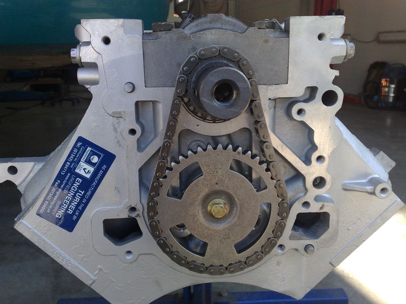

... aspon bude cas sa pozriet na skladacku jedneho motora...

mozno je to hlupost, ale nieje v keli rozvodova retaz?
