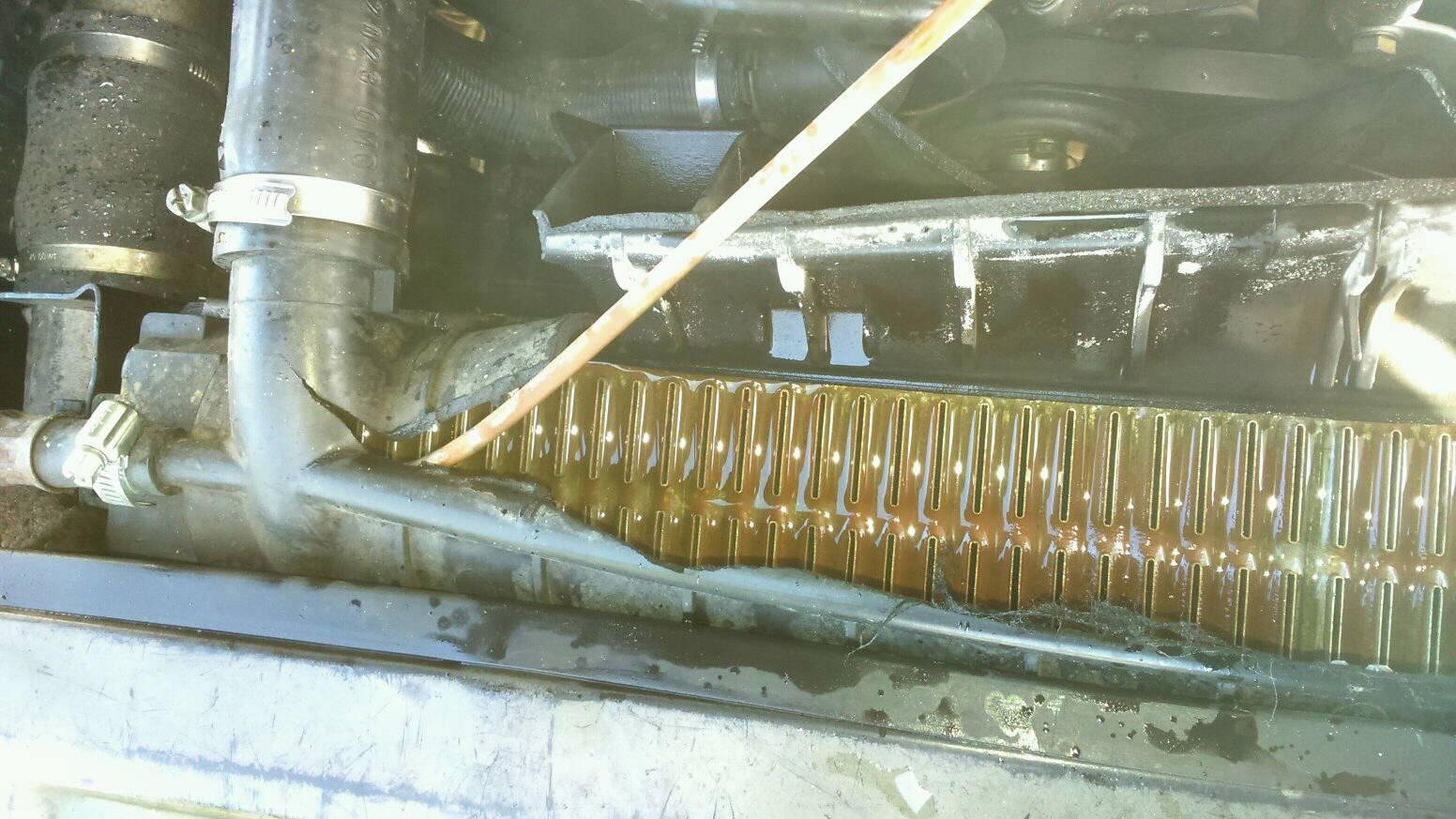

tak jsem ten chladic nahral pospojoval a musim to poradne protahnout ale asi koupim to vicko na expanzku .ze jsem to neudelal hnet nez to vopatlat tou srackou ktera stejne odpadla ale asi radeji nejakej chladic koupim. uz rendu nebudu vtom horku tak honit

Stejná závada: Prasklý chladič. Příčina může být v malých trhlinkách hlavy motoru, které se postupně zvětšují. Po odpojení přívodní - pravé hadice na vodu vedoucí do chladiče ( té na pravé straně ) jsou vidět malé bublinky asi výfukových plynů proudící od hlavy motoru (nebo se odvzdušňuje chladící systém?) - při volnoběhu. Při zvýšených otáčkách by to mělo bublat tak moc, že to právě chladič neudrží?
Do expanzní nádoby to nemůže bublat, protože systém je udělaný tak, že se nedokáže odvzdušňovat přes expanzní nádobku (Tohle po ročním zamyšlení beru zpět) - hlavní chladič je třeba odvzdušnit malou hadičkou na jeho horním levém rohu (jen pokud není průchozí odvzdušňovací trubička!) a ještě je třeba odvzdušnit okruh topení (není třeba) - povolit hadici, co vede do výměníku a pro jistotu celé auto postavit do meze na zadní, jak je popsáno výše. Já neměl ani známky oleje ve vodě ani naopak vody v oleji.
Přetlakový ventil ve víčku expanzní nádoby také při této poruše nepomůže a neznamená to, že je vadný (tohle beru taky zpět), protože výfukové plny z hlavy se nahromadí právě v bublině v chladiči, kde se netlakují tak, že roztrhnou chladič. V bublině vznikne mnohokrát větší tlak narozdíl od zbytku náplně tvořené chladící kapalinou, která tlak zvýší zanedbatelně. Toto tvrzení se Vám někomu nemusí zdát, ale je to tak (tohle tak může být, si myslím, právě při ucpané odvzdušňovací trubičce)!
Oprava hlavy 7.000 + montáž a demontáž za 8.000,- .... nepomohla, protože se nevyměnily šrouby na hlavě! A tak jsem nechal dát konečně nové šrouby, jiný řídící vstřik, novou trysku na jednom válci, který upaloval žhavící svíčky a přezkoušet hlavu a už to jede lépe (dalších 8.000,- Kč) a moc se to nehřeje. Takže pravděpodobně by neškodilo vyměnit viskovrtuli a víčko. ....

... Takže dnes po roce opatrného ježdění přemýšlení a trápení jsem vyměnil víčko expanzní nádoby a vyměním visko a domnívám se, že by možná bývalo bylo stačilo vyčistit odvzdušnění chladiče a vyměnit právě víčko expanzky a visko.
Ale stále mi nejde do hlavy, že nikdy neleze ručička teploty výš než na rovnou 1/2 ...
A jen informace: Svařit chladič není problém pro svářeče karosářských plastů ... i když odolnost takto opraveného chladiče je pochybná.
A pro ty, kterým by vrchní plast chladiče praskl na cestě, což tak většinou je, dá se s tím jet, držet co nejnižší otáčky, dolévat vodu. Popřípadě nějak trhlinu alespoň sevřít, aby se nešklebila ...

Nechcem zakladať novú tému keďže sa v tomto prípade diali zvláštne veci ktoré sa do tej bežnej diagnózy nehodia
Jedná sa o to, že na 4,6tke z ničoho nič vyvrela voda (za jazdy) a aj pri následnom opatrnom skúšaní vždy rovnakým spôsobom. Pri naštartovanom motore necyrkulovala voda v chladiacom systéme. Prvé odhady boli na zaseknutý termostat - vymenený za funkčný starší - a nič. Následne vodná pumpa ktorá je ale taktiež v poriadku. No aj napriek tomu že auto stojí, vrčí - voda v bloku vrie (je to dokonca počuť von) ale chladič studený a hadice mäkké. Po vypnutí takto zohriateho motora voda cez expansku vybuble.
Momentálne je motor bez hláv, vodná pumpa skontrolovaná a až na jedno zanedbatelne škaredé miesto na tesnení pod lavou hlavou (v protismere) pri vodnom kanáli je všetko v poriadku. Ako spoznám, že je to blok keď to netlačilo do systému (pri ceste po nákupe a nasledných ďalších dvoch dňoch prevádzky všetko v poriadku)? Čo si treba všímať a v ktorých miestach bloku sa prejaví prasklina? - ak teda je niako viditelná zvonku
Ďakujem za všetky rady

Neměl jsi to rozebírat, jen tak jde vylučovat jiné příčiny než blok.

Čo by to mohlo ešte byť? Alebo najlepšie bude dať do to dokopy a nechať sa prekvapiť? Lebo naozaj až do osudného dňa mali hadice normálny tlak. Potom sa to proste uvarilo. Mohlo sa tam niečo zapchať čo bráni prietoku? Lebo voda v bloku už je dobrá na zaliatie čaju ale pritom teplomer ukazuje normálnu teplotu a ďalej jak som spomínal - studený chladič atď.
Existuje už podobný zaznamenaný prípad?

Tak ať se s tím trápí ten, co ten rozkaz dal, když tomu tak rozumí. Třeba to jen nebylo odvzdušněné.

Toto je to tlakovanie do vody,alebo praskly blok? Riesi to prevlozkovanie?

prasknuty blok.

Ano, i když myslím, že ne všechny případy lze touto metodou odhalit, chtělo by to dělat za tepla.

Suter píše:Toto je to tlakovanie do vody,alebo praskly blok? Riesi to prevlozkovanie?
http://www.youtube.com/watch?v=C2EyvgxdyRY" onclick="window.open(this.href);return false;
podla vsetkeho ano. prasknutie moze byt aj za vlozkou, takze "by ocko" to vobec nemusi byt viditelne. nedavno som nasiel super clanok o tom, v servise rozrezali prasknuty V8 blok aby zistili ze preco mozu byt postihnute aj novsie motory - v tomto konkretnom pripade to bola tusim DII, - ked tam uz zamedzili posunutie vloziek s tym, ze uz tam je zospodu lem alebo priruba co ho nepusti. ale vlozka s lemom by malo aj toto vyriesit - oni to vyskusali a bolo ok. velmi pekny clanok, super fotky, vsetko znazornene, mozno oplatilo by sa umiestnit link aj do http://landroverforum.klape.cz/forum/vi ... =8&t=16268

Přidám vlastní zkušenost,mém taky p 38 2,5 dse a též se mi to přehřívalo a netopilo, ale jen na volnoběh,visco nesepla ,ale seply mi elektrické ventilátory na chladiči.Když jsem přidal otáčky tak to topilo a teplota šla dolů. Otevřel jsem víčko od exp.nádobky a nic se uvnitř nedělo.Po přečtení několika příspěvků na fóru a zkušeností z jiných vozů,by na volnoběh v nádobce měla cirkulovat voda.Jedná se o plastovou hadičku co vede od horní části chladiče pod víčko nádobky.Tak jsem ji demontoval a zkoušel profouknout a nic,byla ucpaná.Vzal jsem drát a celou trubičku jsem prošťochal,no bordelu jak prase.Drát jsem strčil i do chladiče abych měl jistotu ,že to není ucpané dál.Vyčisti jsem i otvor kde se napojuje hadička do nádobky-také totálně zarostlá, nasedil jsem trubičku zpátky do chladiče, hubou profoukl-ok,potom do nádobky.Nastartoval jsem a koukal do nádobky a voda po chvíli pěkně cirkulovala z chladiče do nádobky přes tu hadičku.Od té doby pěkně topí a nepřehřívá se.Předchozí malitel také měnil prasklý chladič.

ja som zazil aj to, ze ked sme skusali hadicu "prefuknut", tak bola v poriadku a nakoniec sme zistili ze z jednej strany bola upchata a z druhej nie

udelej hlavu s vodni pumpou vymen vicko na expanzce a bude to dobre. Mas to teprve v zacatku... bude postupne hur.

Prasklá hlava nebo blok a tak soustava tlakuje.
