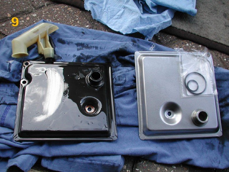

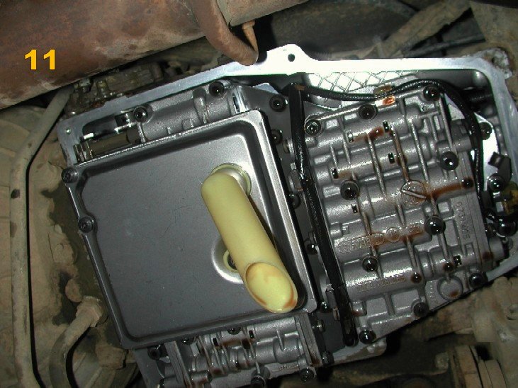

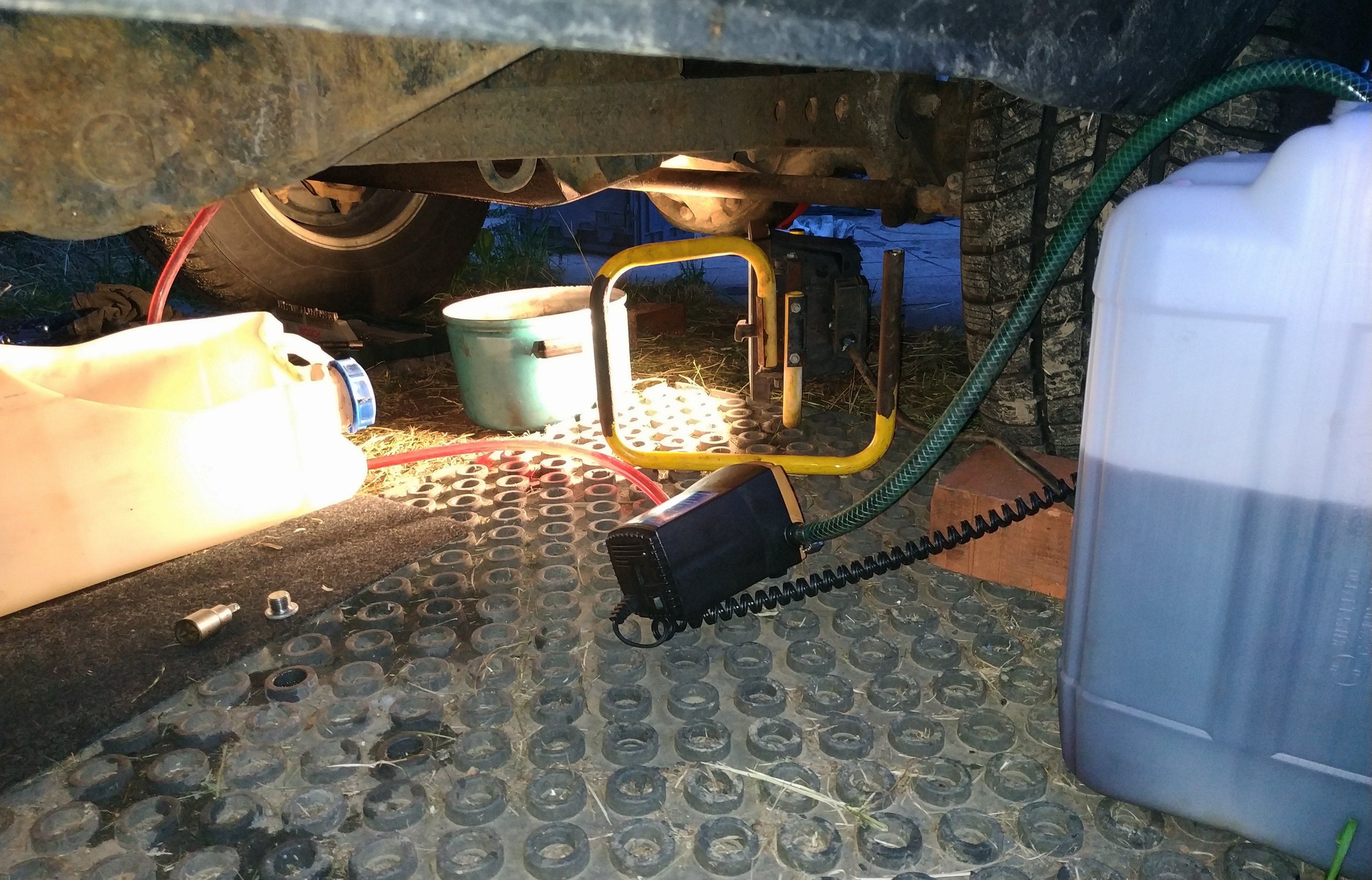

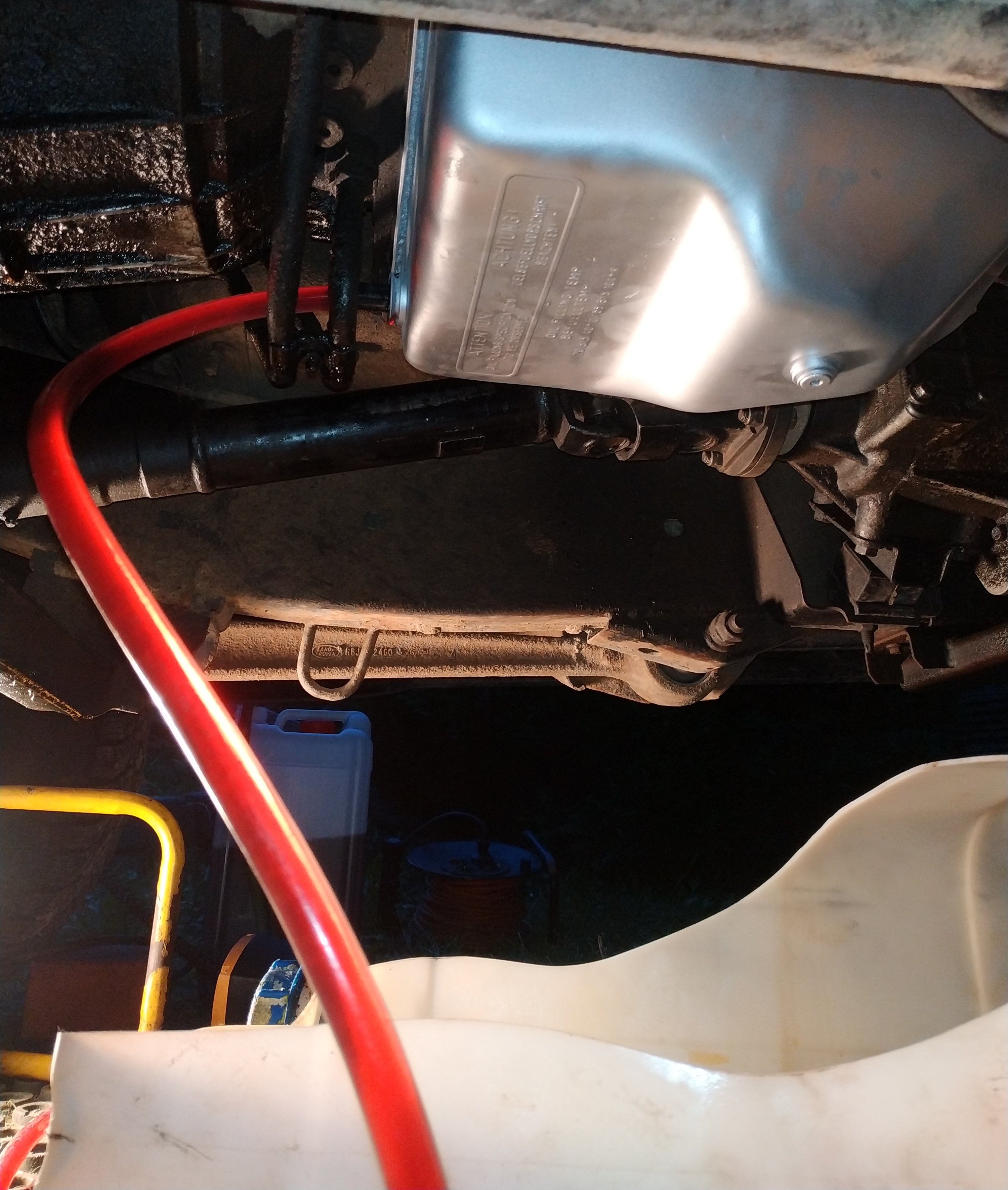

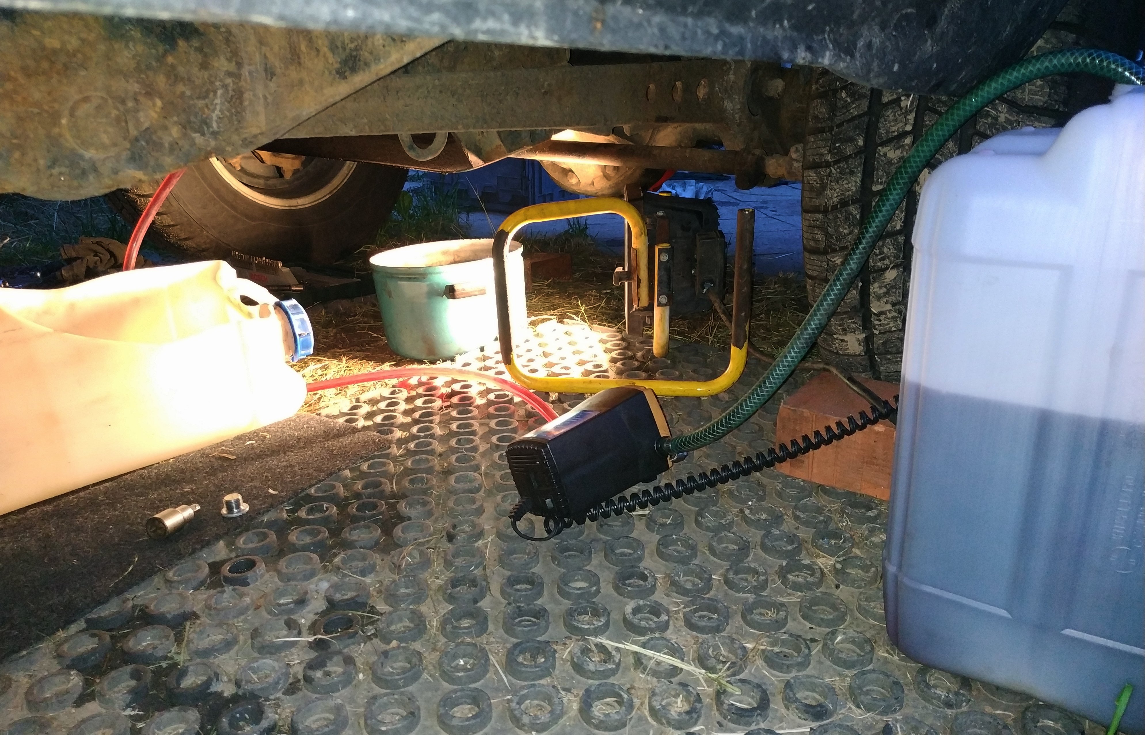

Jakmile olej vypustíte, znovu namontujte vypouštěcí zátku vany a utáhněte ji na 15NM nebo 11LBS/ft. Pak odšroubujte vanu. Olejová vana je přichycena 6 šrouby a rozpěrkami po jejím vnějším okraji.

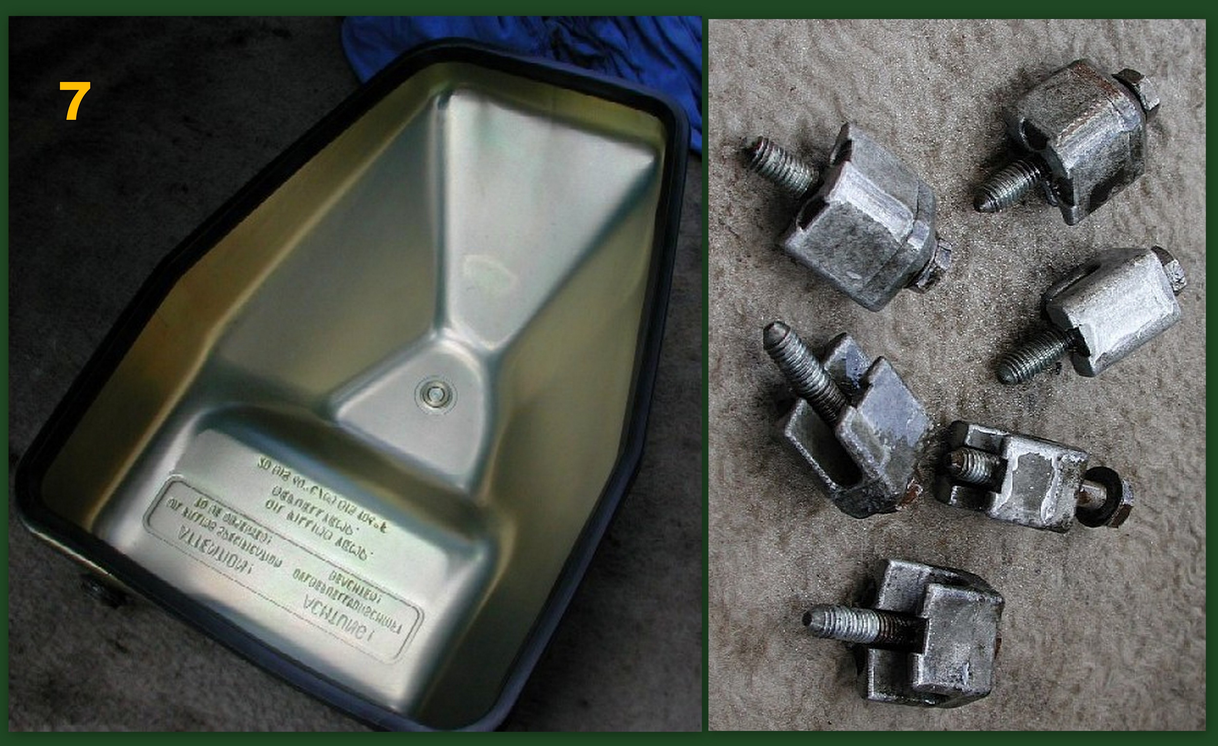

POZNÁMKA: Rohové distanční rozpěrky se liší od těch středových. Zajistěte, aby při zpětné montáži, byly opět na správném místě.
I s vypuštěnou vanou bude olej neustále odkapávat z částí převodovky, takže se ujistěte, že pod převodovkou máte dostatečně velkou nádobu.
RADA: pokud máte dostatek času, nechejte olej z převodovky vykapávat přes noc. Tak docílíte většího objemu vypuštěného oleje.

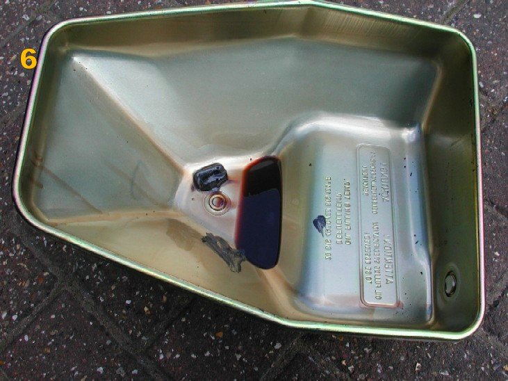

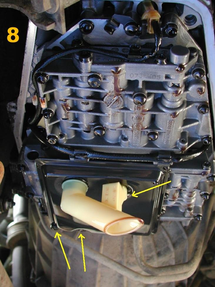

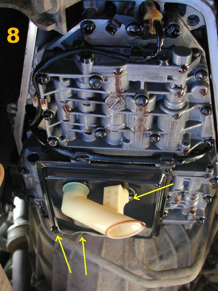

Dobře vyčistěte vanu i dosedací plochy a šrouby. Všimněte si malého magnetu uvnitř vany, který tam je proto, aby zachycovaly velmi jemné kovové částice, nahromaděné během provozu převodovky. Magnet bude s největší pravděpodobností zanesen jemnou kaší z pilin. To je naprosto normální, ale na magnetu by neměly být žádné větší kovové částice. Pokud ano, pak může být někde v převodovce větší problém, který je potřeba prověřit.
Vyčistěte vanu i magnet zevnitř od zbytků nečistot. Na vyčištěnou vanu (vč. dosedací plochy na převodovce) nasaďte těsnění. Nezapomeňte vložit zpět magnet!

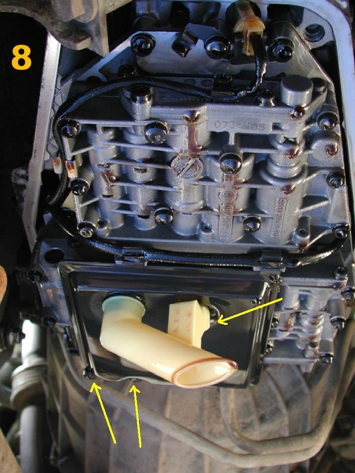

- Pak odmontujte filtr z převodovky. Ten je přichycen 3 šrouby (torxy), jeden ve středu a 2 na okraji (šipka níže) Středový šroub je delší než ostatní 2. - Starý, znečištěný filtr vedle nového.

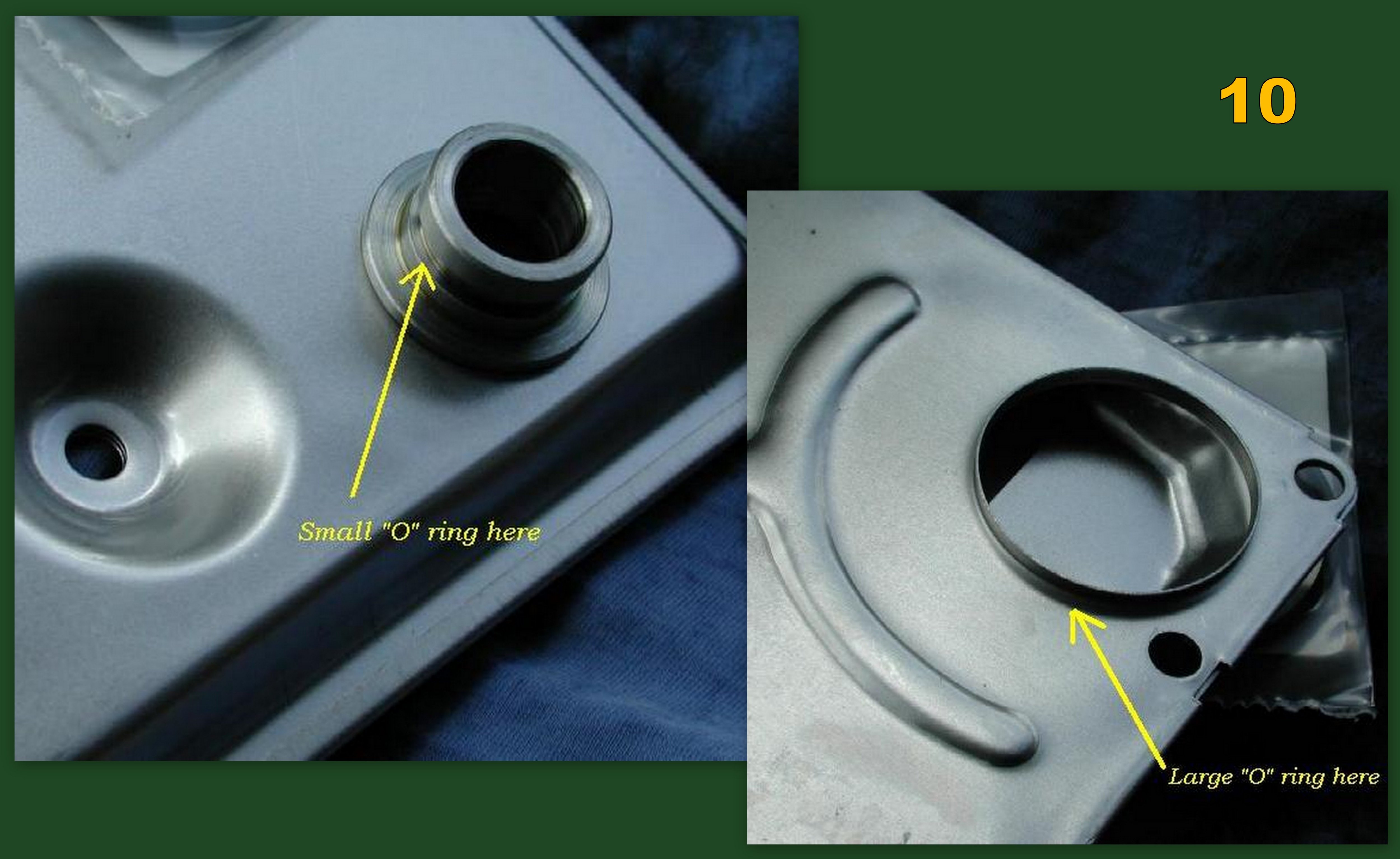

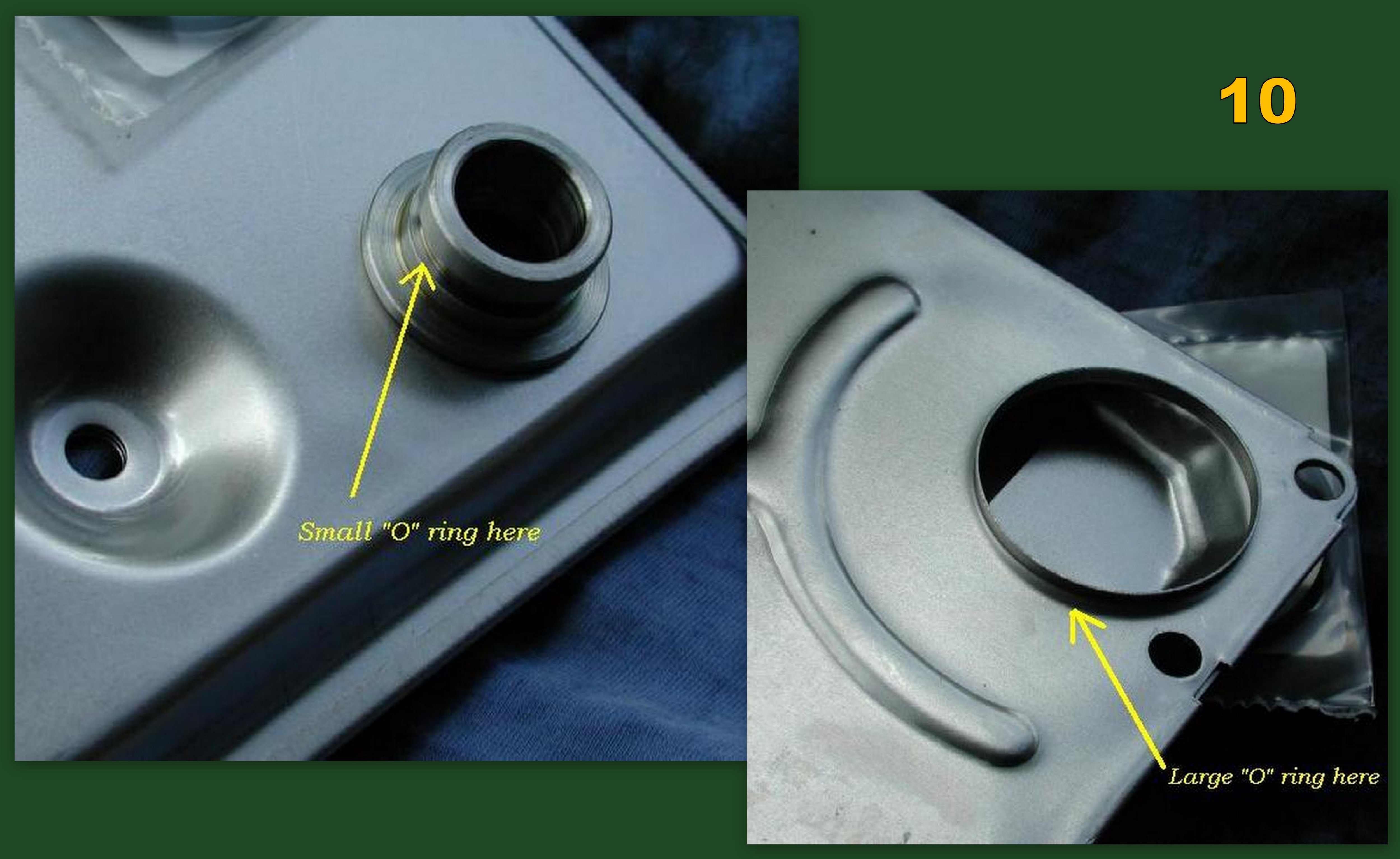

- Sací trubice jde jednoduše z filtru sejmout. V nové sadě filtru jsou také 2 nové "O" kroužky. Na ten malý jde sací trubice, velký "O" kroužek se nachází mezi filtrem a převodovkou z horní strany filtru. Namažte nové těsnění ATF olejem.

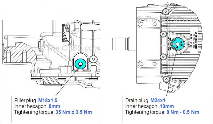

Zdravím, potřebuji poradit, kde má převodovka 6 kvalt automat (ZF6HP28 asi) kontrolní zátku a zátku pro dolití. Včera jsem si pod to vlezl a nějak jsem je nenašel. Je pravda, že jsem tomu zase tak moc nedal a hlavně jsem si myslel, že nebude problém je dohledat někde na videu či podobně, ale zase taká sranda to není.
Díky
Díky
Tomáš
Re: Poraďte : Vymena oleje v automatické převodovce
Zátka je z boku na konci vany je to na imbus klíč..

Podle toho černého filtru a toho uhlí na filtru tak převodovka brzy klekne...Juri Toy píše: 08 čer 2019 05:34 Jakmile olej vypustíte, znovu namontujte vypouštěcí zátku vany a utáhněte ji na 15NM nebo 11LBS/ft. Pak odšroubujte vanu. Olejová vana je přichycena 6 šrouby a rozpěrkami po jejím vnějším okraji.
Dobře vyčistěte vanu i dosedací plochy a šrouby. Všimněte si malého magnetu uvnitř vany, který tam je proto, aby zachycovaly velmi jemné kovové částice, nahromaděné během provozu převodovky. Magnet bude s největší pravděpodobností zanesen jemnou kaší z pilin. To je naprosto normální, ale na magnetu by neměly být žádné větší kovové částice. Pokud ano, pak může být někde v převodovce větší problém, který je potřeba prověřit.ATF5.jpg
Vyčistěte vanu i magnet zevnitř od zbytků nečistot. Na vyčištěnou vanu (vč. dosedací plochy na převodovce) nasaďte těsnění. Nezapomeňte vložit zpět magnet!Fig.jpg
- Pak odmontujte filtr z převodovky. Ten je přichycen 3 šrouby (torxy), jeden ve středu a 2 na okraji (šipka níže) Středový šroub je delší než ostatní 2.ATF9.jpg
- Sací trubice jde jednoduše z filtru sejmout. V nové sadě filtru jsou také 2 nové "O" kroužky. Na ten malý jde sací trubice, velký "O" kroužek se nachází mezi filtrem a převodovkou z horní strany filtru. Namažte nové těsnění ATF olejem.Fig2.jpg

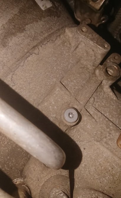

No možná jsem ji našel, Nerad bych něco vytočil z bloku, abych pak nemusel znovu rozebrat půl auta, již takto to je vos..
Děkuji
Tomáš
- Hubert
- Příspěvky: 2536
- tel.: 724878985
- auto: D1 300 TDI, D3 TDV8
- Bydliště: Kousek do Třebíče
To co jsi poslal není ona.
Tady to máš popsaný.
https://www.thectsc.com/land-rover-6hp2 ... procedures
To není můj případ. Některé fotky v návodu slouží jen jako figurální obrázek. Pokud bych to měl takhle zaliskané, nechal bych celou převodovku samozřejmě propláchnoutLukas40 píše: 17 kvě 2023 17:04Podle toho černého filtru a toho uhlí na filtru tak převodovka brzy klekne...Juri Toy píše: 08 čer 2019 05:34 Jakmile olej vypustíte, znovu namontujte vypouštěcí zátku vany a utáhněte ji na 15NM nebo 11LBS/ft. Pak odšroubujte vanu. Olejová vana je přichycena 6 šrouby a rozpěrkami po jejím vnějším okraji.
