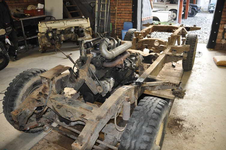

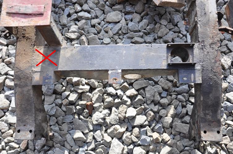

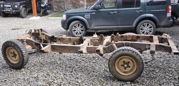

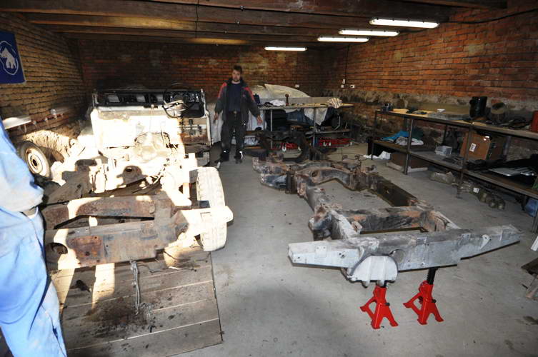

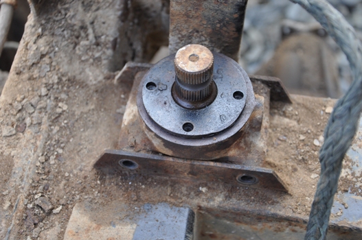

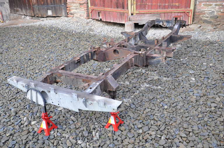

Měníme rám na S3 od Eliotta a mám pár dotazů.
1. Potřeboval bych radu, jak z rámu vyndat průchodku řízení. Kluci se s tím potýkají a nejde jim to. Je na to nějaká finta?
2. Chci tam dát rám, který mám od Krytena. je to z S2A LHD. Bohužel v rámu není otvor pro RHD průchod říuzení, tak jej budeme muset vyříznout a vevařit trubku. Je to tak správně? Na co si dát pozor?
3. Rám byl již v minulosti opravovaný, ale ještě jej poopravíme. Jakou barvou doporučíte rám natřít-nastříkat? Máme použít klasickou základovku a potom nějaký odolný venkovní nátěr, nebo je na to něco speciálního? Je to rok 1982. Barva rámu i náprav byla v těchto letech společná - černá? Nebo byly nápravy v jiné barvě?
Chtěl jsem původně auto přeskládat na LHD ale i když mi Eliot udělal dobrou nabídku na díly, kašlu na to. Je to spousta práce a dalších vedlejších překážek, na který přicházíme postupně.
Díky moc za rady a přikládám pár fotek.

A nějaké další... :Pohoda:

Cyrile, sice o tom moc nevím, ale nebylo by dobré, ten rám nazinkovat a potom vzít teprve černou barvou? Když už to máš tak pěkně rozebrané?
cyril
Příspěvky: 2761
tel.: iphone
auto: D4,110,130,90,F2,107
Bydliště: Doma
Re: Začínáme s dědkem - rady pro začínající dědkaře.
#389 Příspěvek od cyril » 15 pro 2011 13:09
MadTom píše:Cyrile, sice o tom moc nevím, ale nebylo by dobré, ten rám nazinkovat a potom vzít teprve černou barvou? Když už to máš tak pěkně rozebrané?
Nazinkovaní mi nechtějí udělat, protože prý u starého rámu hrozí při aplikaci nebezpečí exploze. Vnitřní odloupané vrstvy stěny rámu prý to někdy způsobují. Co je na tom pravdy nevím. Také jsem jej chtěl původně pozinkovat.
#390 Příspěvek od MadTom » 15 pro 2011 13:13
Exploze hrozí, pokud jsou to uzavřené profily. Takže by se tam museli do rámu udělat pořádné díry, aby to mělo kde odfukovat. Že by explodovaly vrstvy uvnitř, to slyším poprvé, leda že by to bylo plné nějakého vosku a ten se jim vyvařil a následně zahořel. Tomu by se možná dalo zabránit decentním vypálením vnitřku.
Pro svařování jsou potřeba jenom malé dírky, aby se to nepřetlakovalo a následně nebublalo do svárů, pro zinkování pořádné díry.

Jestli průchodkou řízení myslíš ten pomocný čep, tak to chce trpělivost a petrolej a dva pajcry a trpělivost. Je to tam vsazené tak, že na obou koncích je to v délce cca 15 mm dost natěsno v té trubce a mezi tím je průměr měnší a tam se dostane bláto a utemuje to.

Je to přesně jak píše Martin - trpělivost, hodně WD40 (nebo petroleje, atd.), čas a zase WD a dobrý nervy, a tak pořád dokola,až to povolí. :D
Po čase začne pomalu vytékat rezavo-blátivý marast, to je dobré znamení. Po dalším čase se vám podaří s tím alespoň pootočit v ose, čímž se celý proces konečně trochu urychlí a po dalším delším čase už to půjde i pomalinku ven. Hlavně nezapomenout stále prolévat a prolévat.... :)

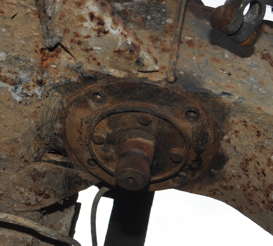

Gufero vyměníš snadno když sundáš kardan, brzdu a unašeč.

will.26 píše:jo jo to vím ,při renovaci jsem to měl rozebrané ale jenom jsem chtěl vědět jak se to gufero vytahuje
Ahoj Wille, kdyby jsi s tím chtěl pomoct, stačí říct, ale nemyslím, že to poteče přes gufero, ale přes unašeč, přes ten tisícihran. Teď jsem to řešil na dvou defíkach, je na to dokonce i servisní akce. Ale je lepší to rozebrat a podívat se odkud to jde.
Ahoj Cyrdo,
to pozinkování by Ti měli udělat normálně.Explodovat to nebude, neboj. Jinak pěkně pokračujete, kluci zlatí. Kdyby jsi něco potřeboval, nebo jak jsme se bavili, tak dej vědět.
