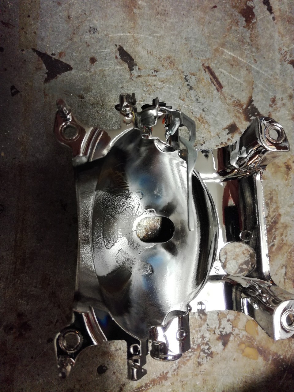

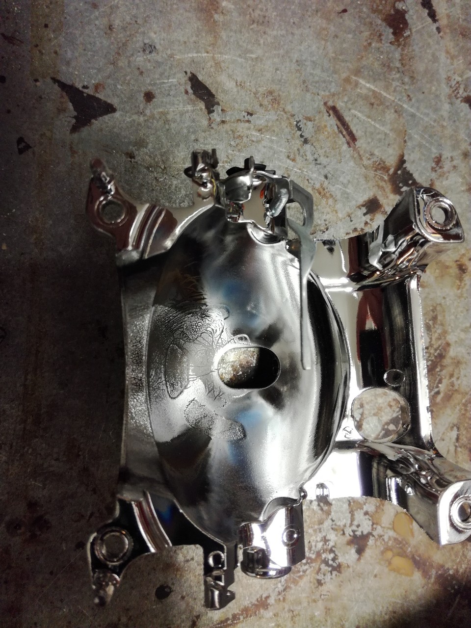

Tak jsem se vrhnul na světla.MadTom píše: 28 říj 2017 19:57 K těm xenonům - dost často bývá u starších znečištěná čočka - vyčistit to většinou jde pouze po demontáži a rozborce světla. A rozdíl je docela velkej. Bývá na to taková jako mastná vrstva. Druhá věc je, že xenony mají z principu lepší i ohraničení tvaru, kam mají a kam nemají svítit, oproti žárovce. Je to kvůli jiné konstrukci světel a hlavně protože výbojka je prostě zdroj světla, který se více podobá bodovému, než žárovka. Proto kraje vypadají, že jsou tmavé a nenasvícené. A světelný výkon mají výbojky lepší než halogenky.
Já se na vyčištění lamp u Mondea chystám už několik let.![]()
Nejhorší možnost jsou přisleplé paraboly u xenonů, s tím se většinou nedá nic udělat. Tím že jsou menší než u halogenů, tak se to také více projeví.
Nejdřív jsem vyčistil zevnitř kryty, pak čočku a nakonec jsem komplet rozebral paraboly xenonů.
No nedivím se, že to nesvítí
last time: ...Lada Niva, Suzuki Vitara, Opel Frontera, Jeep Grand Cherokee, Jeep Commander, LR Freelander 2,2TD4, automat r.v.2012
Today: Dodge Durango 5,7 HEMI

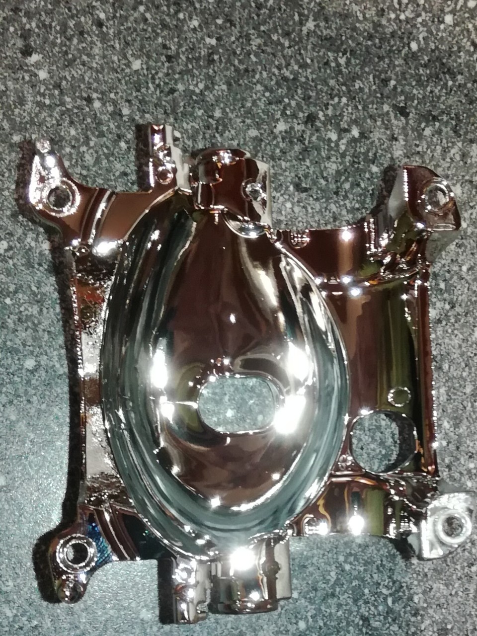

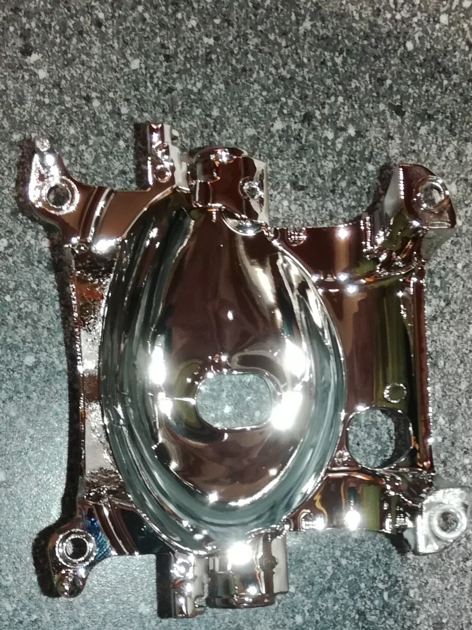

Re: F2 freelander II.
To jsem taky zvědavej, jak a jestli se to podaří. Několikrát jsem viděl pokus o repasi, kdy se to po ohřátí za provozu prostě oloupalo, i když jinak to na pohled vypadalo dobře.
Tak jsem zpět nainstaloval repasované paraboly a musím říct, že rozdíl v osvícení okolí, je víc než markantní.
Světla svítěj jako z výroby a zvlášť dálkový dělaj z noci den. Přídavná parabola s halogenovou žárovkou působí vedle bixenonový dálkový jako bludička
Kde jsi to nechával repasovat?
Mam nekde kontakt na firmu v Opočne
http://www.chromovani-plastu.cz/
V pondělí jsem to poslal a za týden v pondělí jsem to měl doma. Když to tam odvezeš a vyzvedneš, tak 2-3 dny.
