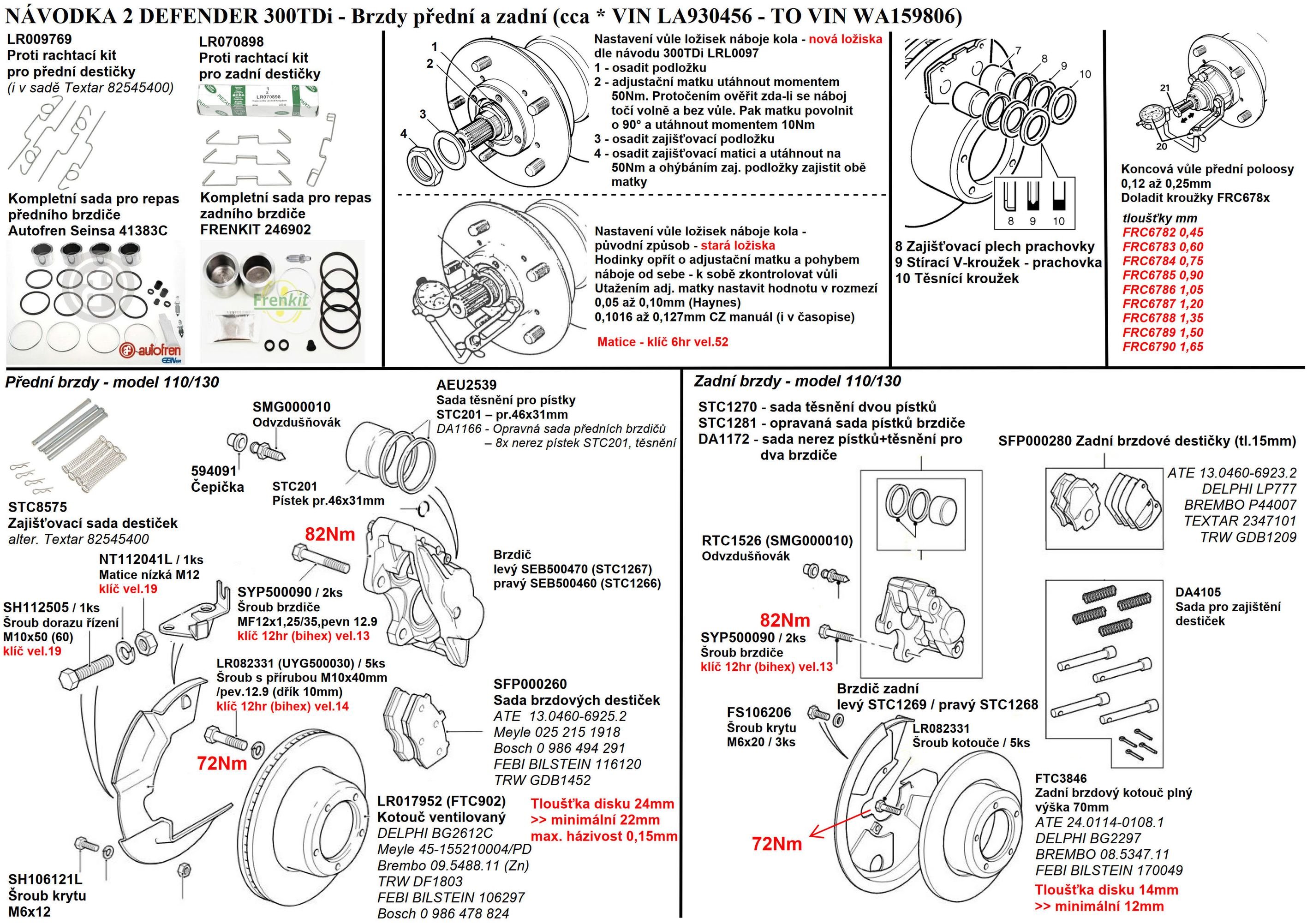

Protože některé věci se na Defíkovi asi budou dělat častěji, ale zase ne tak častěji aby se mi to vypálilo do paměti, tak jsem přistoupil k sestavení "všeříkajících" obrázkových návodek. Už mě sralo listovat v manuálu a zároveň zkoumat jaký díl a jeho číslo, a kolik a jaký všechny, a co se bralo minule, a jakej klíč si vzít, a jaký mají být hodnoty toho či onoho.....
Tak tady je komiks č.1 k přední nápravě
Návodka 01 Defender 300TDi - Přední náprava - náboj, těhlice, rejdovka v1.jpg
Re: Tazíkův Defík 300 aneb zahradní párty v leže
Napsal: 19 bře 2023 07:54
od Tazik1992
Tady je komiks č.2 k brzdám

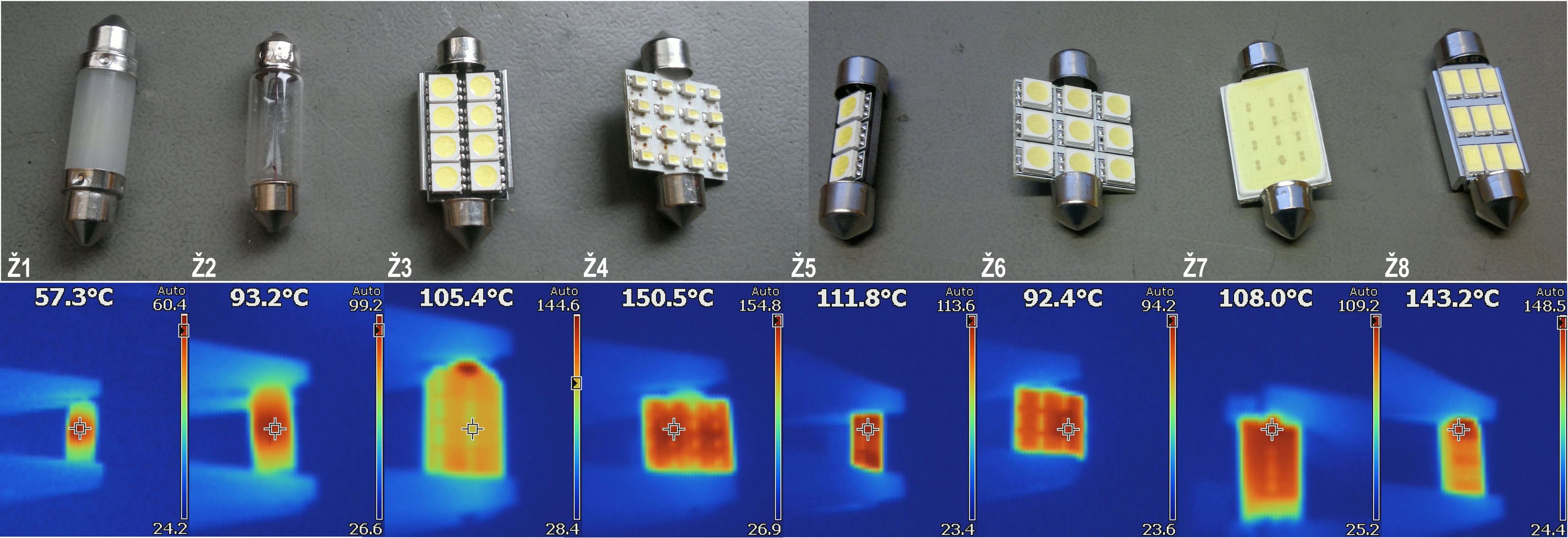

Tak jsem si do auta nakonec přeci jen osadil LEDky od Osramu, ovšem né do světlometů, ale aspoň do kabiny :grin: . Už dříve jsem dal do interiérového světýlka LEDku, ale ta vydržela rok, klasika - napřed začala ztrácet sílů, pak se rozblikala a nakonec zhasla ve smrtelné křeči. Byla to COB LEDka, jedna z vícero lacinějších kusů, které jsem nakoupil před 2 roky na Aukru. Když jsem je tehdy zkoušel, tak jsem koukal hlavně na svítivost a proudový odběr. Na další parametr - provozní teplotu, jsem se až tak nezaměřil (topily skoro všechny). Ta má přitom velký význam na délku života LED čipů.
Tentokrát jsem si řekl, že dám šanci kvalitě a koupil jsem osramkovou LEDkovou alternativu ke klasické sufitce SV8,5/5W.
Ještě před osazením jsem jí zkusil okouknout termokamerou. A výsledek docela slušný, po pár minutách svícení jen 50°C.
Nakonec mi to samozřejmě nedalo a vytáhl jsem z šuplíků i ty dříve zakoupené čínské LED sufitky a udělal i jejich termo testík. Test probíhal na stole, při napájení 13V. Termosnímky jsou pořízené po půl hodině svícení, ale většina žárovek dosáhla na své provozní teploty už po první minutě.
První je nová LED Osramka, dvojka je klasická vláknová 5W sufitka a ostatní čínské přímotopy. Ná boční škále je vidět, že některá jejich místa jsou ještě teplejší než ta zacílená. Číslo 3 a 8 mají alu chladiče.
Nej topidlu č.4 nepomohla ani úprava, při které jsem každý z 8 původních smd rezistorů nahradil kombinací 3 rezistorů pro lepší rozložení zátěže a odvod tepla.
Takovédle "smažené topinky" nemají v autě moc šanci na dlouhý spolehlivý život. I kdyby to samotné LED čipy byly schopné vydržet, tak špatně odvedené teplo z desky je zahubí. Nebo selžou odpory okolo.

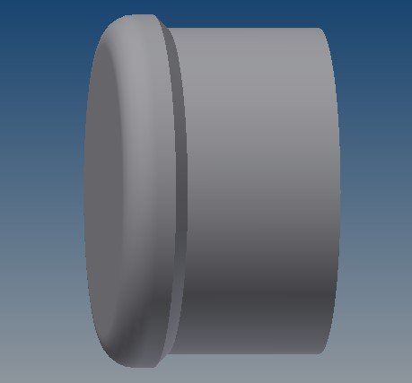

A ještě trocha úchyláctví. Naštěstí jen tunningového :mrgreen:
Prostě se mi znelíbili orezlé matky na kolech. Sice jsem je taky onehdá opatřil nátěrem, ale ten po pár nasazeních klíče nebo dokonce rázového utahováku vzal za své. A tak jsem si řekl, že na ně vytisknu čepičky. Model nalazený na thingiverse https://www.thingiverse.com/thing:4661092 sice pasuje pěkně, ale tisk toho ostrého převisu pro uchopení dělá zbytečné problémy.
A tak jsem si navrhnul vlastní krytku, která je kulatá a má plynulé přechody. Zde první prototypy z ABS. Samozřejmě mi to nedalo a po několika hodinovém zápase se mi podařilo tam dostat i stylové logo. To sem ještě zvýraznil fixem na pneumatiky.
Zároveň to byla příležitost otestovat nové materiály. Zde výtisk z materiálu Polylite ASA, který musím pochválit. Oproti ABS i PETG tuhží i při menší výpni a výsledná povrchovka je i bez složitých nastavení nenáročná na začištění. Tedy hlavně to logo bylo jen minimálně "chlupaté". Navíc je to materiál vhodný pro venkovní použití - odolný UV, vyšším teplotám i vlhku.
Zde varianta z polykarbonátu (Polymax Tough PC). Taky dobrý, ale náročný na vysoké tiskové teploty a i tak malý díl se mi kroutil a odlepoval od podložky, takže jsem poprvé vyzkoušel přilepení klasickou lepící tyčinkou a to pomohlo.
Všechny čtyři varianty jsem tisknul z jednoho modelu, takže vlastnosti materiálů se na rozměrech neprojevili. Čepičky jdou na očištěné matky nasadit tak akorát. Jen PETGčka byly nepatrně volnější. Navíc jsem tam dával trochu keramické pasty a ta se přicucne. Při sundavání to dokonce vytváří lehký podtlak, takže by neměly krytky samovolně uletět. Díky krytkám se taky nedostane do závitu voda a jemné bahýnko či písek. Snad.
Na autě vypadají krytky decentně. No, mám nutkání vytisknout něco křiklavého, ale aby to zase zbytečně nelákalo nenechavce....

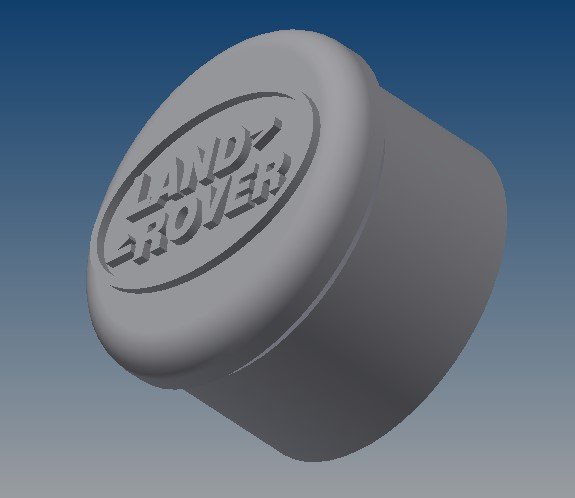

Ještě modely:
Krytka bez loga
Krytka matice kola 27 v4 3D základ v2 bez LR loga.jpg (11.09 KiB) Zobrazeno 8392 x
Krytka s logem
Krytka matice kola 27 v10 3D s LR logem v5.jpg (23.36 KiB) Zobrazeno 8392 x
Krytka matice kola 27 v10 3D s logem v5.zip
(225.18 KiB) Staženo 342 x
