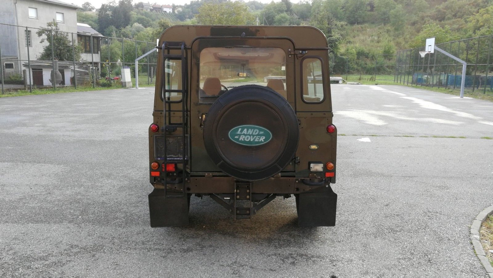

#393 Příspěvek od VencaZE » 08 črc 2019 23:38
Taky mám to na fotce. Přes STK to zatím prochází.
