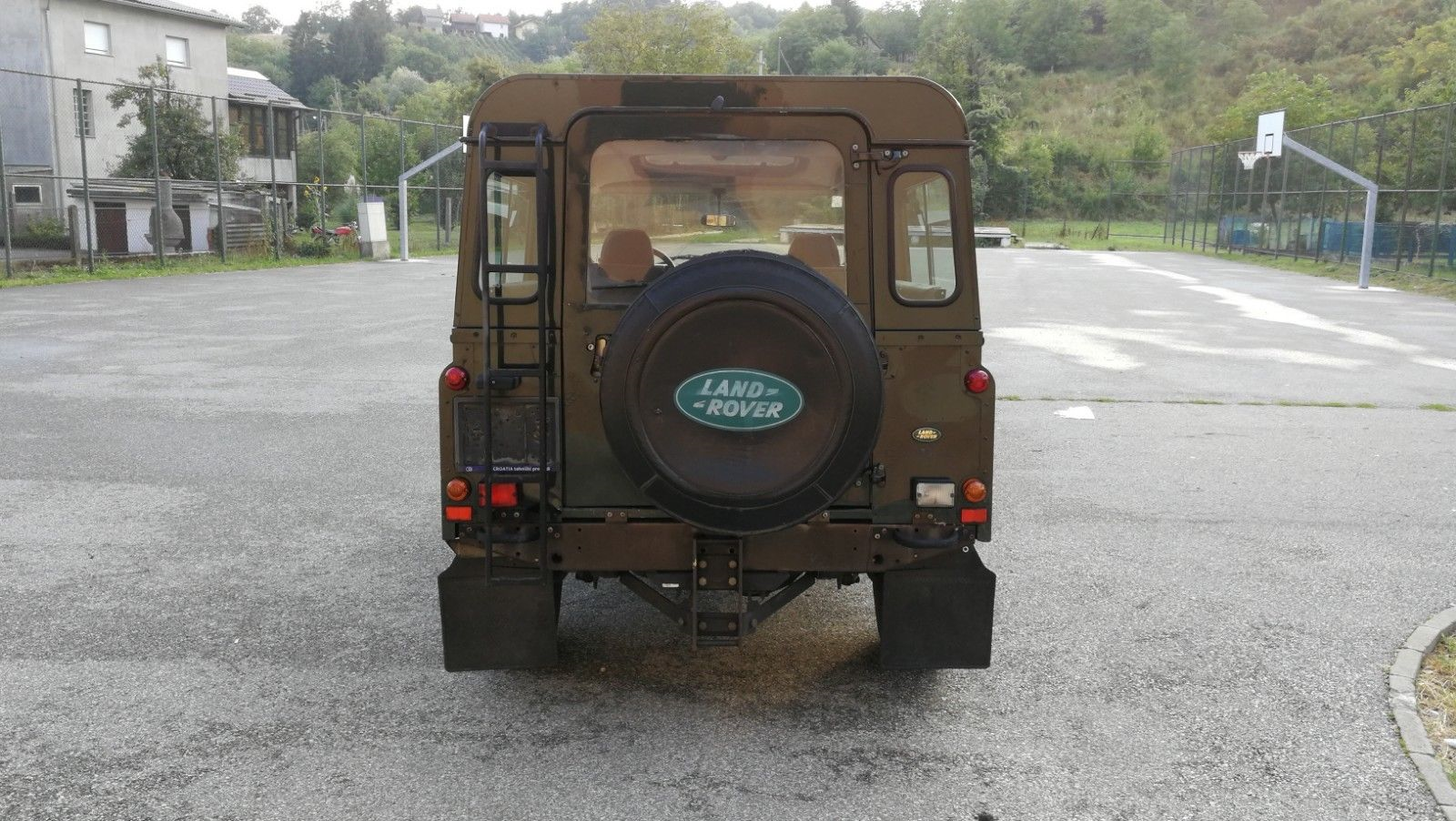

Idealne by bolo mat ten nastavovaci mechanizmus. Na UK strankach som ho videl ale ma popisok: not EU approved. Takze sa tej kotve asi nevyhnem.
martin1979
- Příspěvky: 124
- Registrován: 24 říj 2018 14:51
Re: Rychlo dotazy
Pozri ja mám takéto:

Taky mám to na fotce. Přes STK to zatím prochází.
