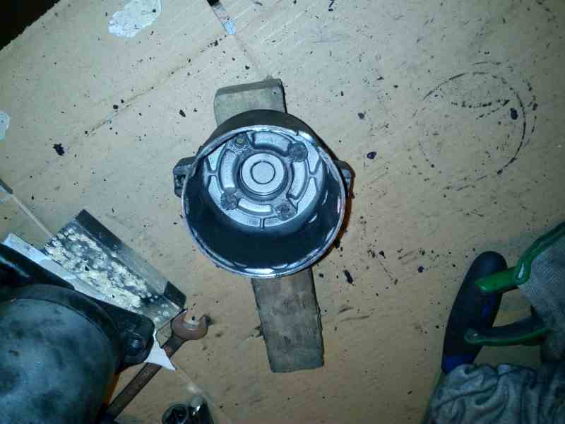

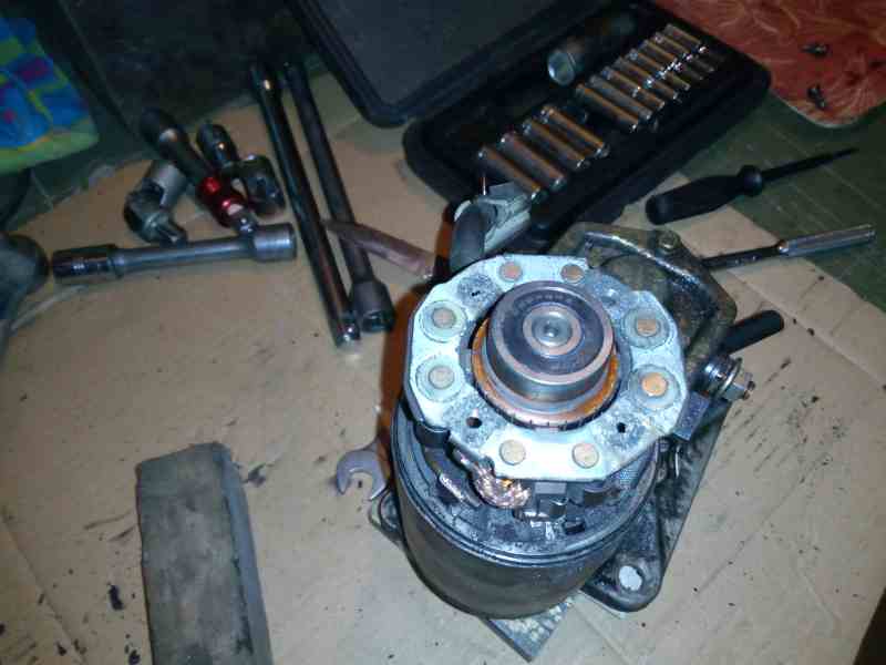

Po včerejším dalším kole stěhování prkýnek, jsem chtěl dnes chvilku pokračovat a ono nic. Teda sednul jsem do auta a otočil jsem klíčkem a jediné co jsem slyšel zpod kapoty bylo cvaknutí. Takže startér ven, což se lépe řekne než udělá. Podle návodů na webu jsem zjistil, že 3/8" golu nemám, takže s horní matkou startéru to bude zábavné. Nakonec se podařilo, i když to nebylo na 15mm klíč, ale na 16mm. Krátkej nástavec a kloubek to vyřešili. Startér na stůl, rozebrat cívku a zkontrolovat kontakty. Jsou sice opálené, ale nijak moc. Složit, cívka spíná, startér se netočí. Připojit šťávu přímo na vývody motoru a furt se netočí. Takže kontrola uhlíků - jsou jako nové. Preventivně protáhnout drážky v kolektoru, taky nic.
Když tak kontroluju držák uhlíků zjišťuju, že do něj vede jenom jeden drát, takže druhej kontakt je přímo přes hliníkový kryt uhlíků a ten je uvnitř pěkně vypálenej, okolo šroubků, co uhlíky drží. Oškrabat, složit, točí se. Závada nalezena.
Znovu rozebrat, malou bruskou srovnat vypálené části krytu uhlíků uhlíků a lehce přibrousit i opálené části držáků. Složit, vyzkoušet - točí se. Namontovat zpět do auta. Tady byl první velký problém, i přes dvojit zalomeninu ruky se mi nepodařilo našroubovat zpátky horní matici, co drží startér. Takže někdy příště, až si pořídím 3/8" golu, 1/2" je tam trošku moc na těsno.
Na webu všichni píšou, že je tato matice na 15mm klíč. Já ji tam nemám asi originál, protože je na 16mm klíč.
Auto opět startuje a já mohu pomalu shánět druhej startér.
Až zpětně mi došlo, že to co jsem považoval a málo nabitou baterku byl odcházející startér, kterému se prostě nechtělo točit. Teď to vypadá, jako by chtěl zpod kapoty utéct i s motorem. Jinak včera to startovalo normálně a dnes ani ťuk.
dvůr je trošku z kopce, takže naviják a kladka fungovaly dobře. Nejdřív ovšem vyvrtat díru do betonu a zatlouct kus 12mm kulatiny. Byla slabá, ohýbala se.
IMG_20160131_113136 resize.jpg (47.21 KiB) Zobrazeno 8902 x
držák uhlíků - 4 vypálená místa, 2 jsou se závitem pro upevňovací šroubky
IMG_20160131_151940 resize.jpg (42.75 KiB) Zobrazeno 8902 x
kryt uhlíků - 4 vypálené sloupky, 2 jsou s dírou pro upevňovací šroubky
IMG_20160131_152006 resize.jpg (40.72 KiB) Zobrazeno 8902 x

Ta horní matka je origo doopravdy na 15 klíč.
Já tam dávám při montáži matku na 14 klíč.
Je tam normální závit M10 a desítka matka na čtrnáctku klíč je běžně dostupná.
Výhoda je že 14ku mám i na malou golu a s tou se tam dá v pohodě s příslušným nástavcem dostat.
Příspěvky: 15419
Re: Defender 130 HCPU - co a jak - oprava dveří???
#399 Příspěvek od MadTom » 04 úno 2016 10:08
Dobrá informace, díky Jirko. Já jsem tam měl matku na 16ku klíč, dolů to šlo, když jsem s povolováním této matky zároveň postupně vysouval startér, aby se tam ten klíč nekousnul. Ale tak nějak jsem si odpustil opačný postup, a matku jsem tam nedal.
Koupím si tedy menší a nemusím shánět 3/8" golu. Ta by se tam totiž měla dát docela dobře dostat.

MadTom píše:Ta by se tam totiž měla dát docela dobře dostat.
Tou sa tam da dostat v pohode.
