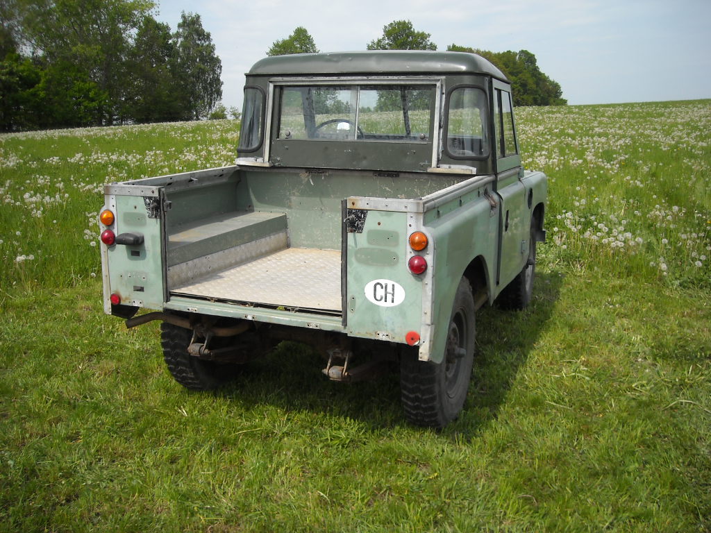

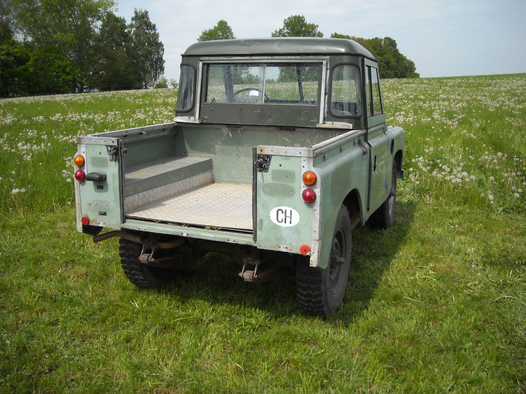

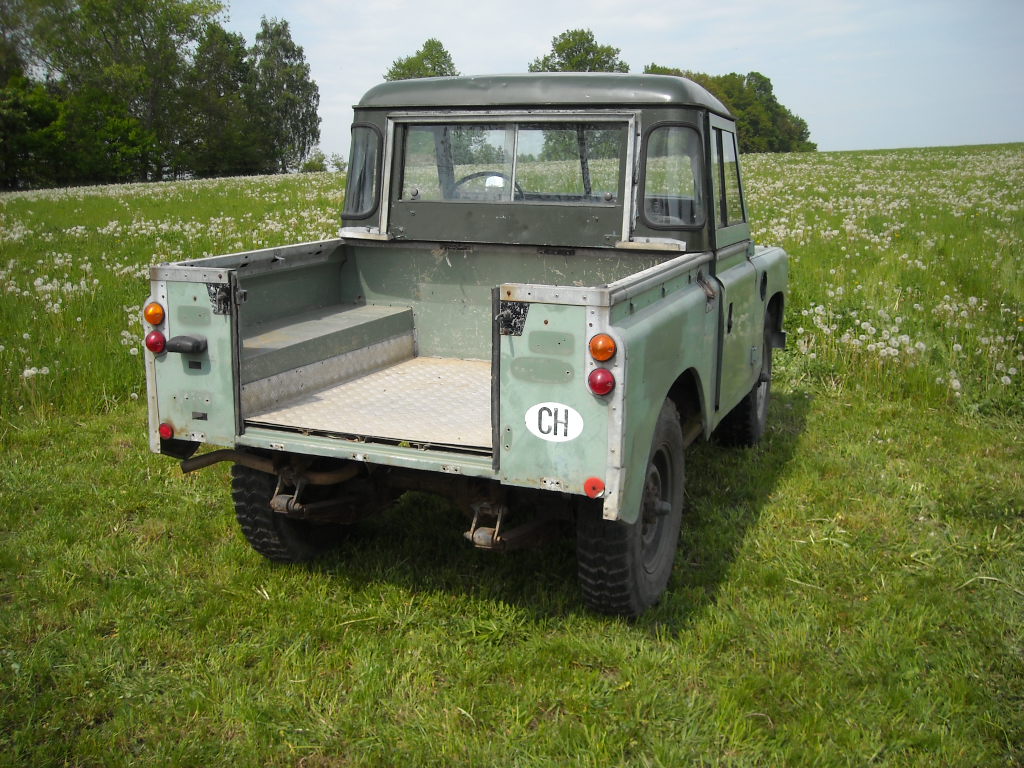

Ahoj,Violko děkuji za odpověď ,je to auto o kterém mluvíš.Od tebe šlo do Brna a potom někam do Jižních Čech a tam to měli dva majitelé,každopádně z něj někdo odřízl zadní crossmember a odvrtal zadní
znak.Ten mi taky schází.
(234.49 KiB) Staženo 800 x
Pokusil jsem se sem vložit foto zadní části ale nevím jestli se zobrazí,kažkopádně je tam těch "neopálenejch"fleků víc tak by mě zajímalo co tam patří?
Allik
Příspěvky: 860
Re: Začínáme s dědkem - rady pro začínající dědkaře.
#362 Příspěvek od Allik » 08 zář 2011 23:29
ocividne tam byl pant na dvere, takze kdysi davno jezdilo i s hardtopem a safari dverma, ty obdelnikovy fleky budou po pridavnych mlhovkach a zpateckovem svetle bych tipoval, ale standardne tam nejsou, ovsem ve svycarsku si na upravy a vylepseni celkem potrpeli, takze kazdy auto je original

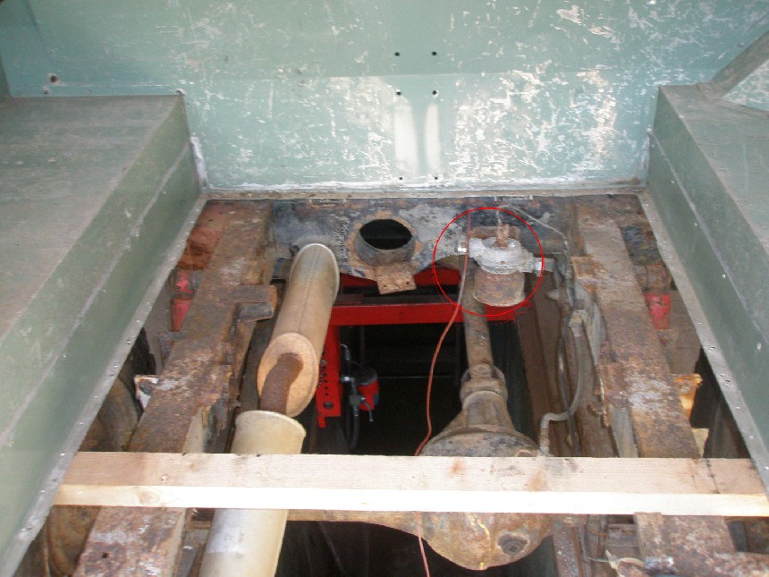

Díky Alliku,ještě jeden totaz.K čemu slouží tahleta součástka.Původně to bylo připojené k brzd.trubce
a vedou do toho dvě hadice ale nemám fantazii k čemu to mohlo spoužit?
#364 Příspěvek od eliott » 09 zář 2011 23:24
Je to pozůstatek vzduchových brzd pro přívěs.

Díky Eliotte,zajímalo by mě jak to původně fungovalo?Chápu že to byl původně ventil který v závislosti na tlaku v zadních brzdách pouštěl tlak.vzduch do brzd přívěsu a to potom byl na motoru kompresor nebo to fungovalo na bázi podtlaku jako posilovač brzd?

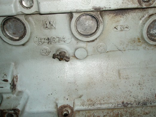

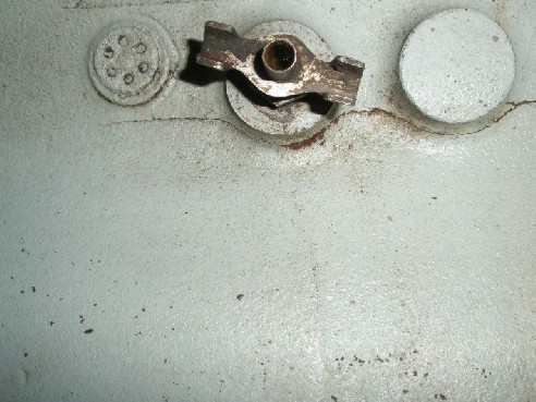

Zdravím pánové,při čištění motoru jsem narazil na dost zásadní problém.Vypadá to že někdo na zimu zapoměl vypustit vodu z bloku motoru a ten zozmrzl.Takže dopředu sonduju jestli se dá sehnat jiný motor nebo alespoň blok. :cry:
Příspěvky: 5257
#370 Příspěvek od Rover » 27 zář 2011 09:51
Ozvi se Krytenovi...
#371 Příspěvek od eliott » 27 zář 2011 09:56
Taková prasklina se dá opravit, kdysi na Aru jsme to dělali několikrát.
