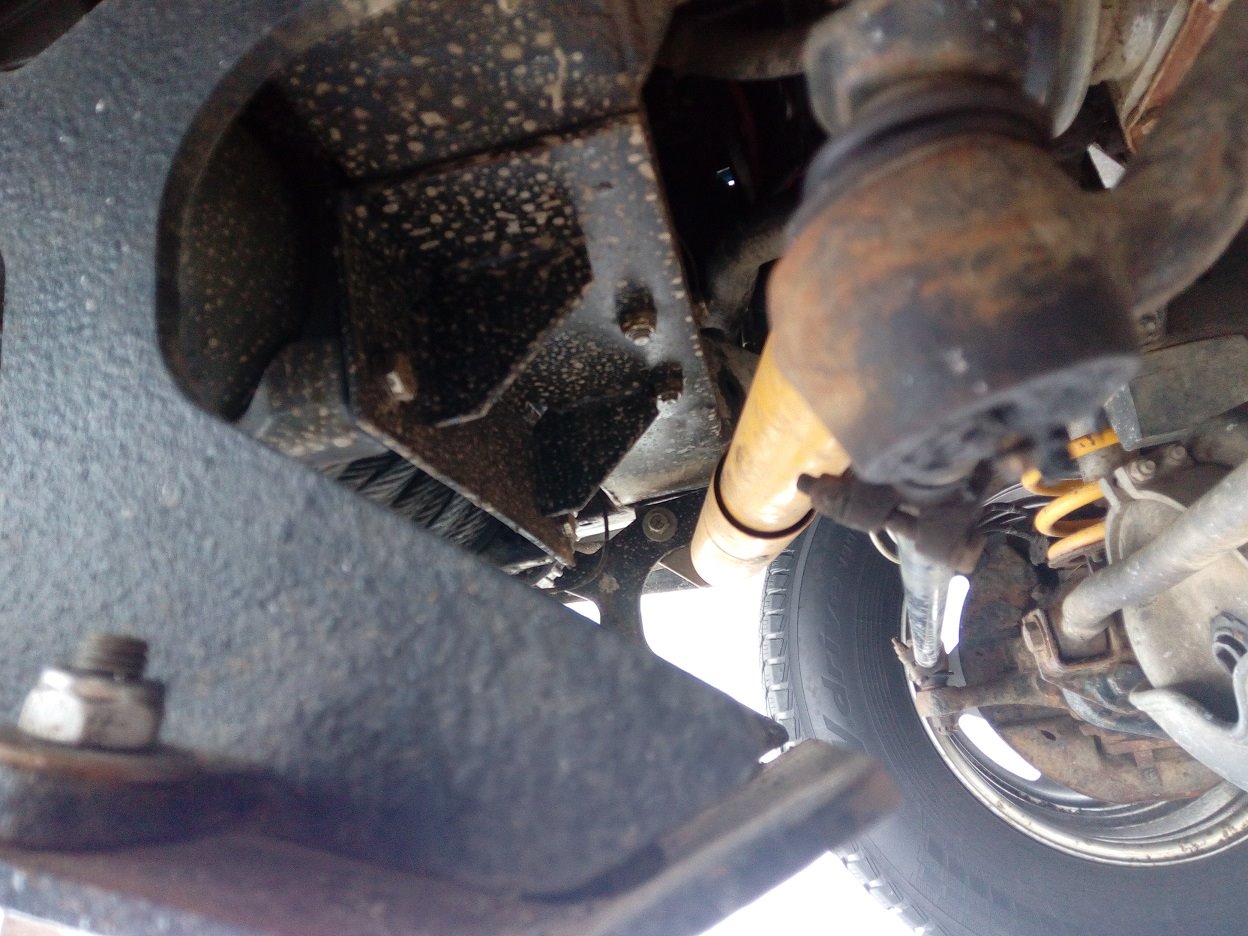

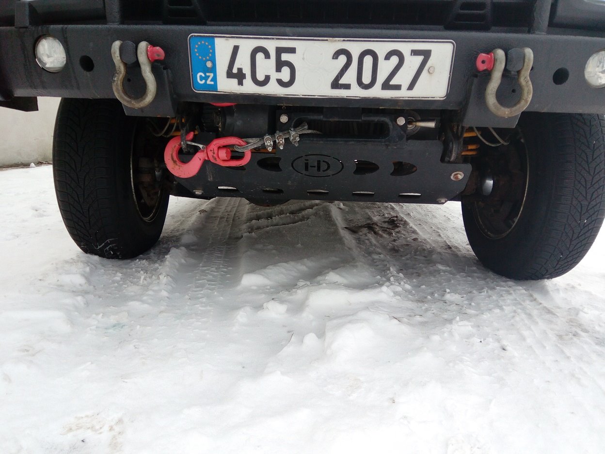

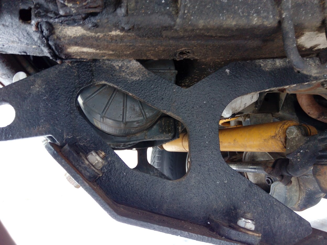

Mohl bych tě poprosit o pár fotek uchycení toho navijáku? celkem by mě zajímalo jak jsi to tam vyřešil
Díky Jonatan
Ex - D1 200TDi 2" lift
Franta D1
Příspěvky: 1293
tel.: 731585433
auto: Disco 1 3.5 V8i
Re: Zatím tedy takhle
#362 Příspěvek od Franta D1 » 12 úno 2018 18:48
naviják je otočenej o 90 st. a celý to drží na takovým téčku ze 4mm materiálu. Horní šrouby jsou skrz rám.
Tahal jsem s tím pařezy a spíš jelo auto k pařezu, než aby se to hlo.
Byl jsem s tím i na STK, jen jsem schoval hák.
