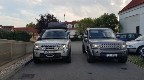

:) dneska se u me zastavili dve hezky D4ky. Obe pekny a zejmena Richiho na tech 32" je fakt vytunena.
Takze dalsi dva Liftery v provozu a ted se uvidi, jak je to s tema D4.
Je tam podezreni na nepeknou ducharinu - Benja D4 hlasi, ze mu pres noc pada dolu, coz je vec souvisejici s periodickym "nativnim" nivelovanim diskosek jednou za X hodin.
Vim odkud vitr vane, ale nevim presne detaily. Jesli to bude padat i vam, tak to bude laborace. Ale na to prijdu.
Dejte vedet.
Richi.70 vlevo a XXX vpravo :)

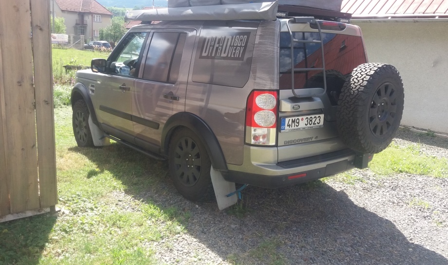

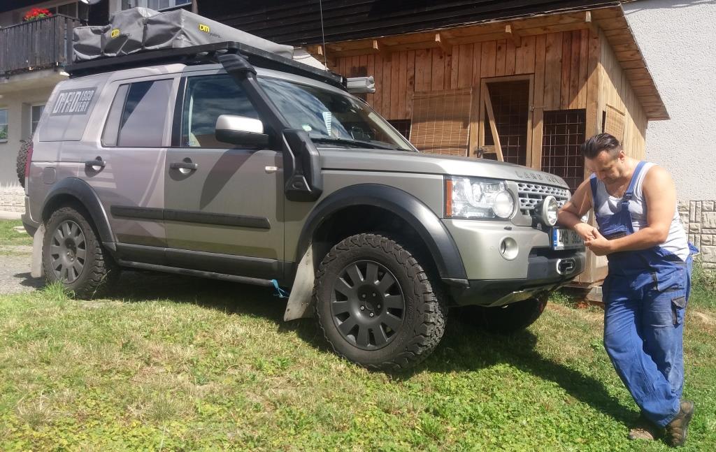

Z dnešního domácího předvedení nivelace. :clap

Richarde: To levy zadni kolo takhle v podbehu, to uz spadlo do zlutyho ne?
