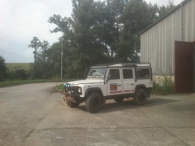

dneska konečně

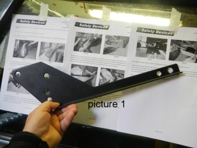

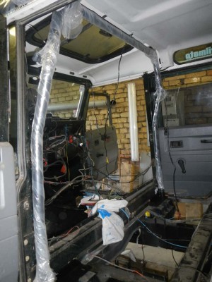

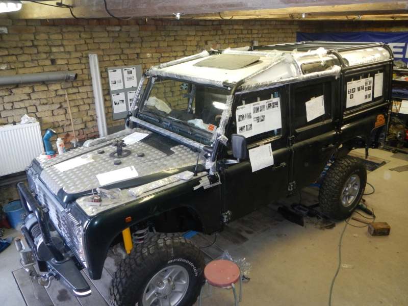

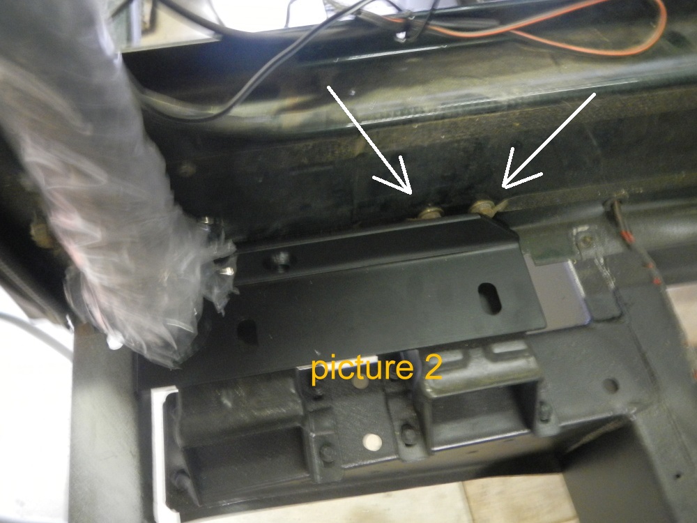

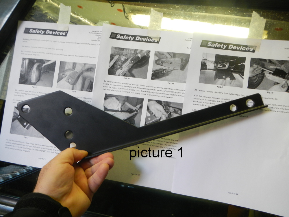

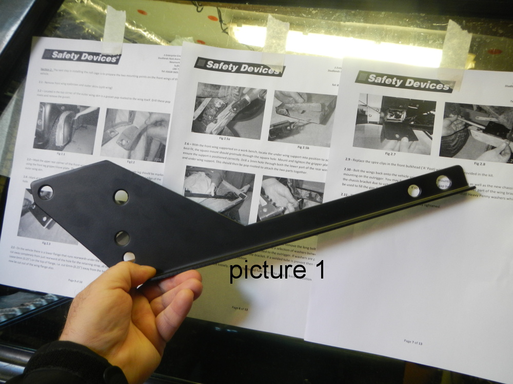

Takže my už také montujeme...Ale klasika....
1. nevíme, kam přijde tahle opičárna obrázek jedna. :Ja blb:
2. Nikde není v návodu popsaný, jestli máme svrtat tyhle 2+2 šrouby L+P z kastle ke střední vnitřní rollcage příčce, které ty šrouby vadí. Ale to je maličkost. To vychytáme. Jinak to docela jde.... :Pohoda:

#345 Příspěvek od DjALF » 18 zář 2013 15:47
Teda Cyrile ten tvůj Defííík bude ouplně maximálně nazbrojenej :yes vypadá good

Koukám tak na ty fotky a má dojem že budu muset zvednou telefon a domluvit si návštěvu, dokud to máš rozdělané. Protože budu taky rozdělávat, snad o něco méně, tak bych aspoň na vlastní oči viděl jak to vypadá v místech která nejsou normálně vidět.
Vracím se v neděli, takže se někdy v příštím týdnu, když to budeš potřebovat ozvi, ať se na auto můžeš mrknout. Kluci v pracovní době nejsou placeni za vykecávání, i když by se jim to možná líbilo.. :cash
Automat dostane větší chladič oleje. To je jasný. S tím se počítá i kdyby auto nevážilo víc než normálně. D1 automat se prý dle Pešlíka nedá na Defenderu bez většího chladiče provozovat. A hlavně. když někam spěchám, vezmu si motorku nebo D4. Tenhle kolos mám hlavně pro radost. A když vidím, jak dopadají některé budky na střechu bez rámu, tak nelituji jediné koruny, kterou do auta dávám na tenhle účel. :Pohoda:
