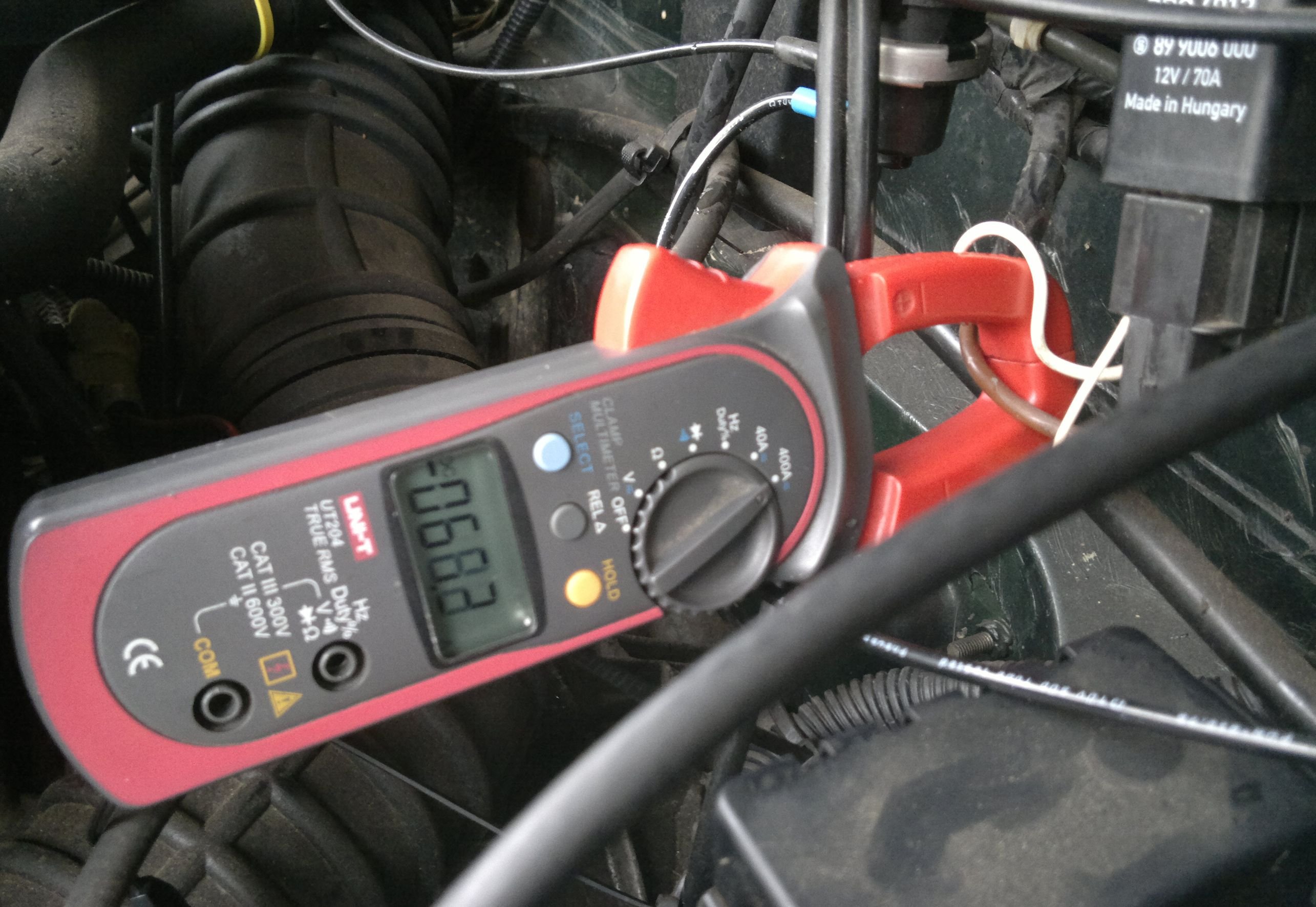

Dnes před-zimní kontrola žhavících svíček. Jako nejkomfortnější místo pro ampérmetr se ukázaly kabely u žhavícího relé. Stačilo odmotat trochu lepenky, aby se dali trochu roztáhnout. A zase se ukázala výhoda klíčků vlevo - člověk sám může přes otevřené okénko otočit klíčkem a zároveň hned sleduje hodnoty na displeji. U mě to začíná na 75A a po těch cca 10s žhavení to skončí na 50A, takže zatím topí všechny čtyři svíce.

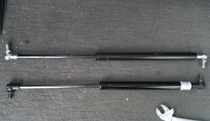

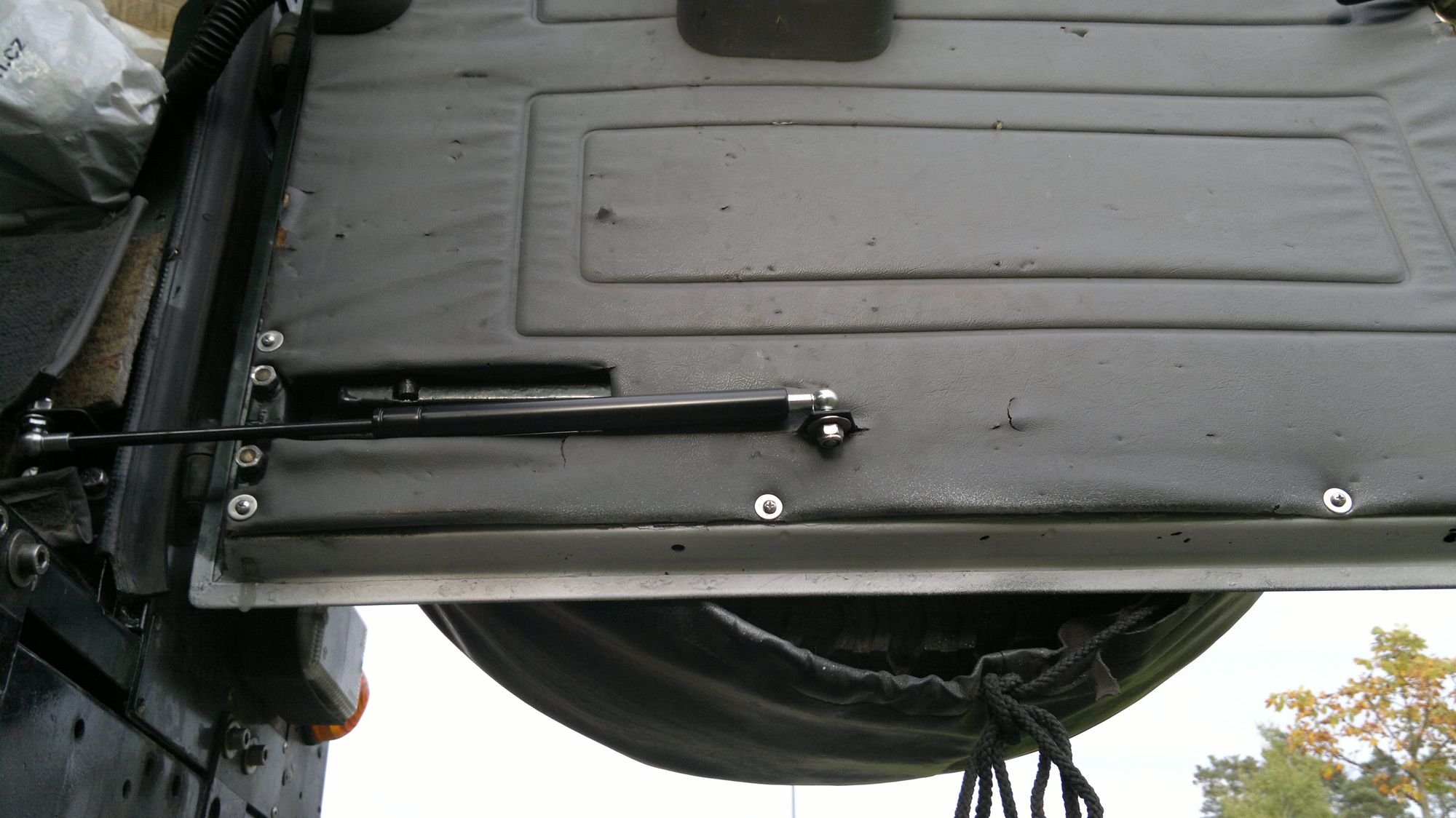

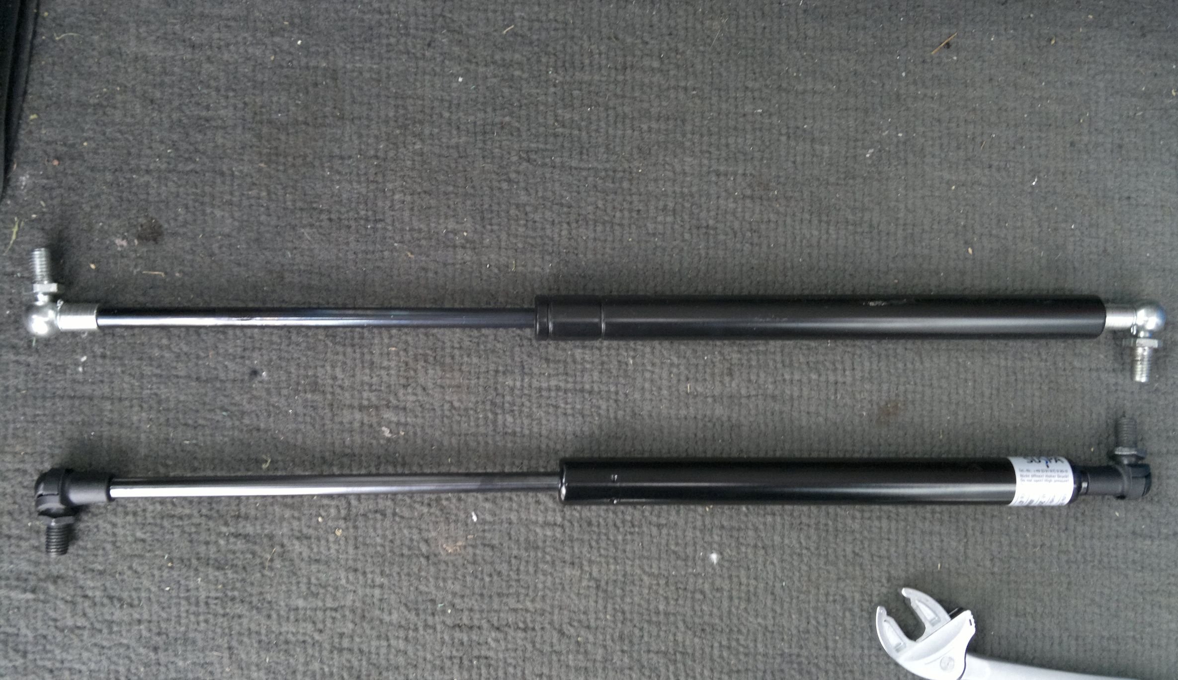

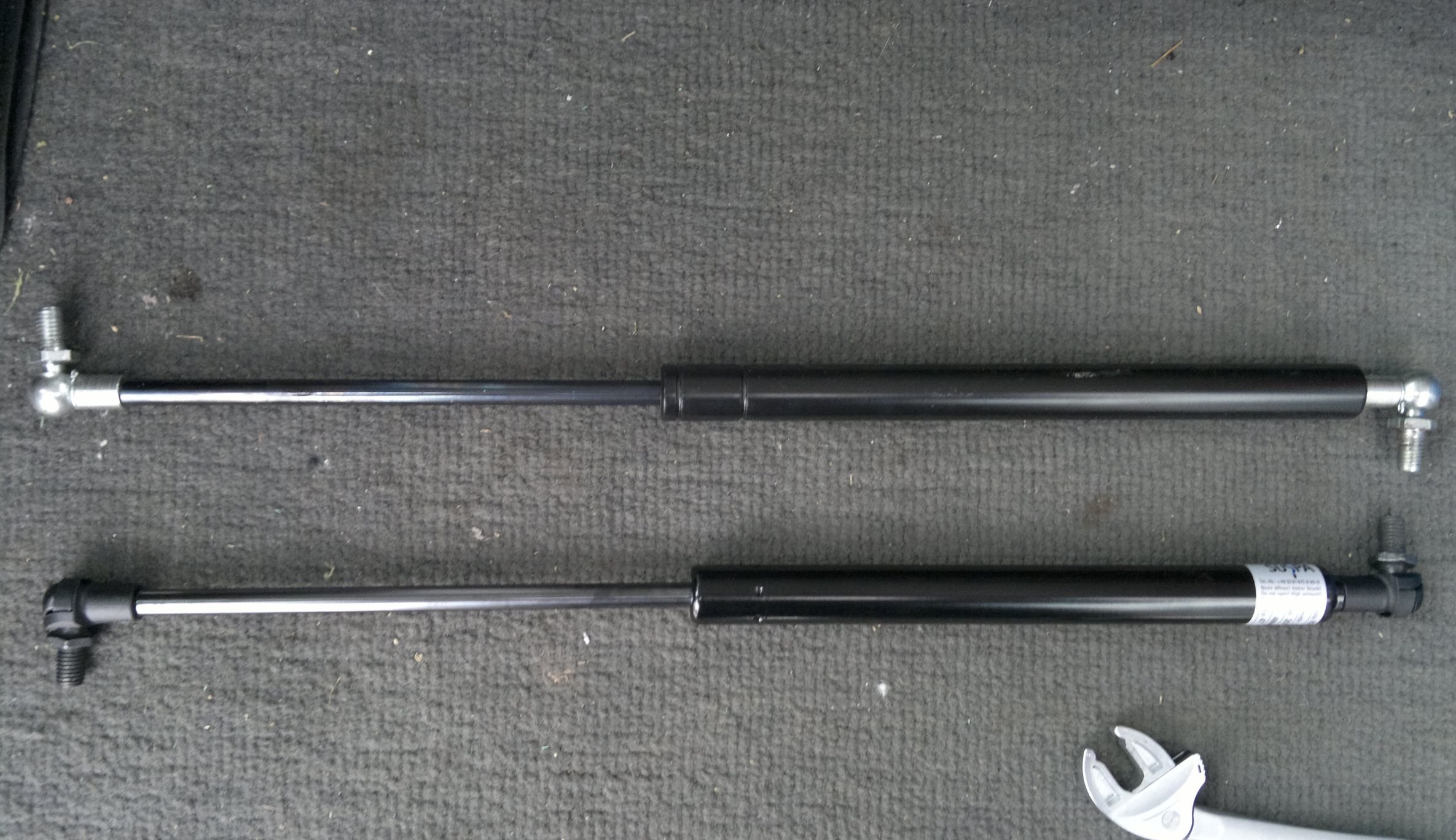

A taky došlo na test jiného typu plynové vzpěry pro páté dveře. Sehnal jsem od Suspy z řady Liftline typ 16-2 se silou 400N. Vzpěra je trochu kratší, ale švih má naopak ještě lepší než molitonka :grin: . Takže zázrak se nekonal, lítá mi to stejně. Jak vidno, tak jen ve výrobci a řadě to není. Je zřejmě potřeba ještě nadstandardní specifikace pro výrobu. Možná jejich kouzlo tkví ve speciální funkci Soft-Stop, o které píší v katalogu. Ale to bude asi na extra poptávku, protože běžná konfigurace zahrnuje jen délku,sílu a koncovky.

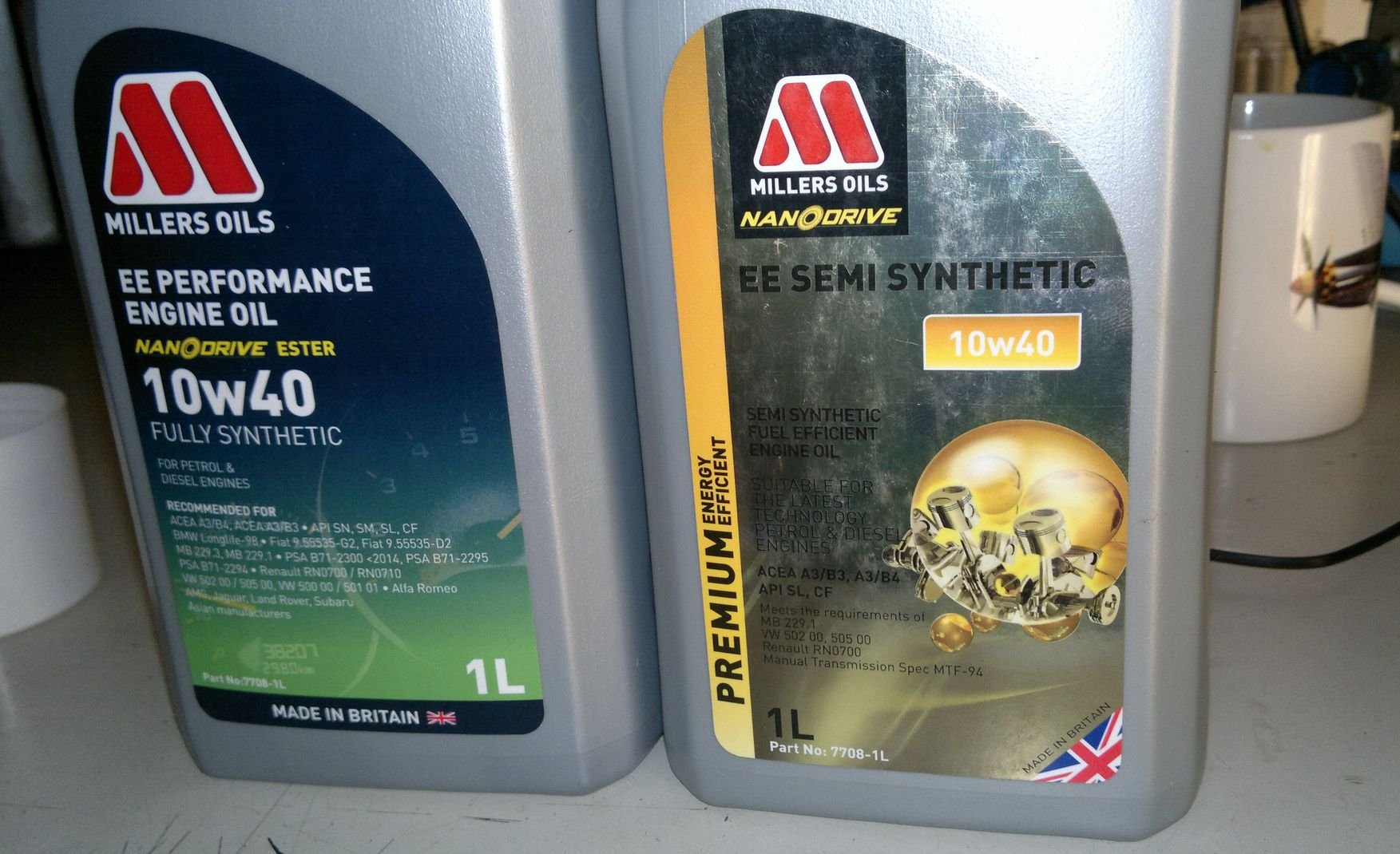

Zjistil jsem, že můj oblíbený motorový olej Millers Oils NanoDrive EE Semi Synthetic 10W40 byl definitivně nahrazen. Napřed jsem myslel, že mi z Litepu poslali omylem něco jiného, ale pak jsem popátral na netu a je to vůle výrobce M.O., přímou náhradou prý je EE Performance Engine Oil Fully Synthetic 10W40 NanoDrive Ester. Když jsem pak pročítal fóra i odborné články, tak z toho v podstatě vyplynulo, že dělení olejů na minerály, polo a plnésyntetiky už je jen anachronismus a hra se zákazníky.

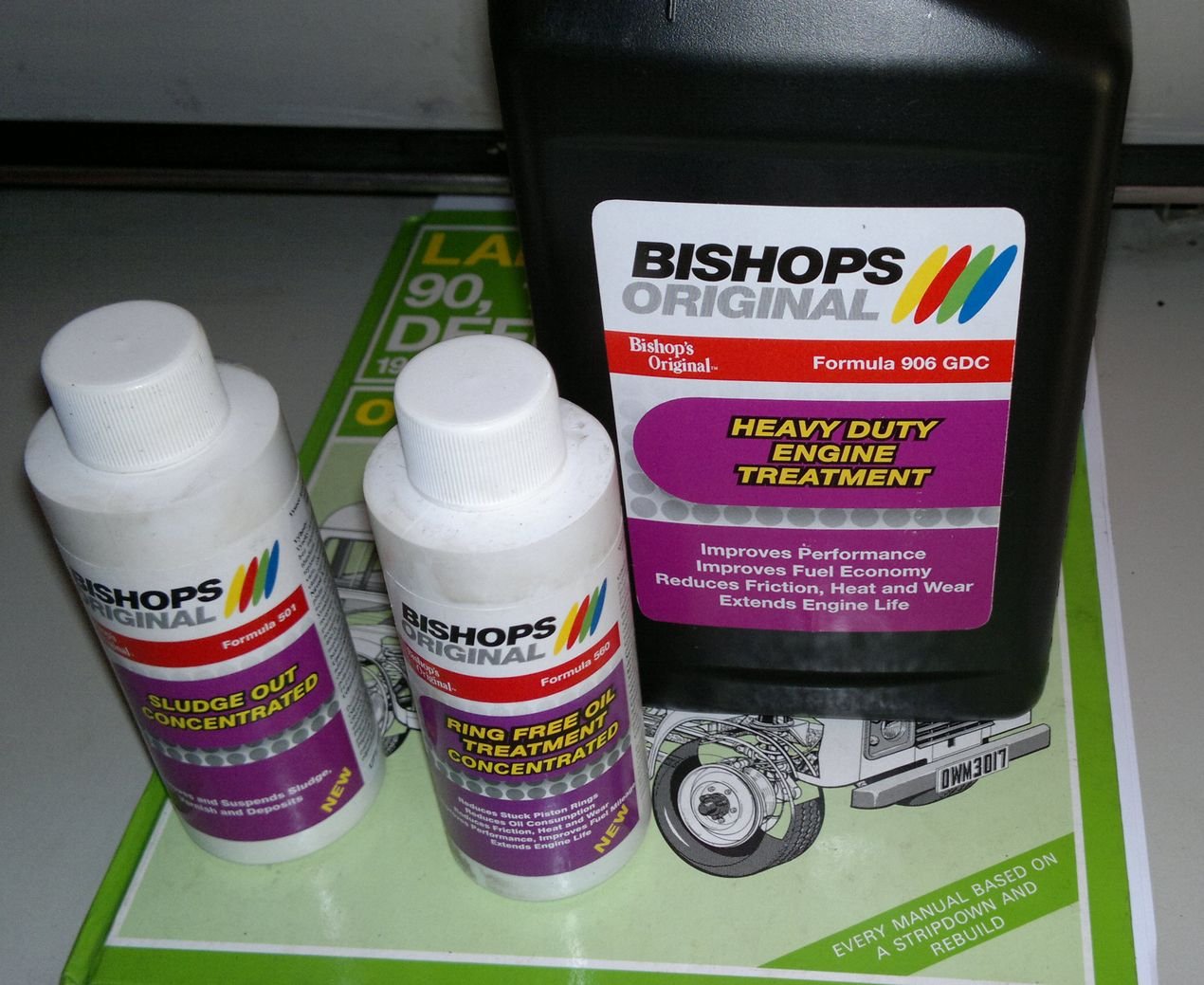

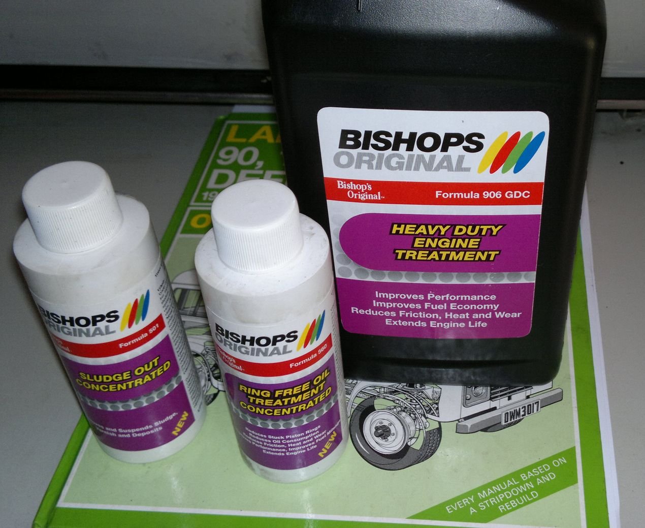

Jezdil jsem teď 5000km s čistícím výplachem na pístní kroužky Bishop 560. Do nové náplně jsem přidal jejich aditivum Bishop 906 GDC.

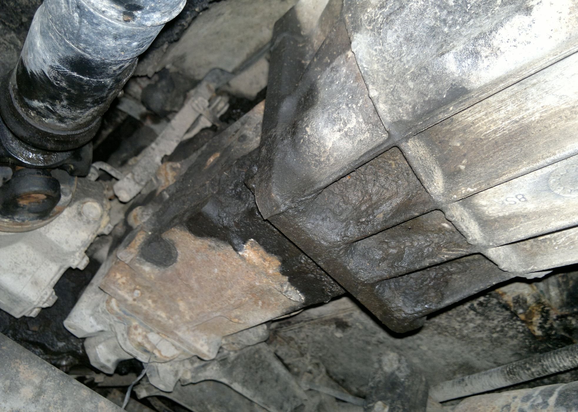

A konečně taky došlo na výměnu oleje v hlavní převodvce R380. Měl jsem teda štestí, že jsem mohl využít azyl ve vyhřáté dílně místního člena, protože válet se zase ve sněhu pod autem a ještě zápasit se zátkou už se mi nechtělo. Napouštěcí zátku (Torx 55 / na moment 30Nm) jsem měl rozhýbanou už z dřívějška. Teď jsem se těšil na zátku. Nejhorší je, že použití robustního nářadí brání kloub kardanu. Běžná ráčna se standardním vořechem vel.32 se tam prostě nedá nasadit. Já už jsem si teda po zkušenosti z prvního pokusu zajistil pořádný kovaný vořech se sníženou výškou (konkrétně Förch 4570 12 32 1), ale ani s větším trhákem tam nešel pořádně usadit. Nakonec pomohl malý trhák s nasazenou trubkou. Ještěže auto bylo na polozvedáku, že jsem si pod ním mohl sednout na bobek a opřít sestavu "páky" o rameno a zátku konečně odtrhnout (jakoby snad nebyla utažená na požadovaných 51Nm, ale na trojnásobek).

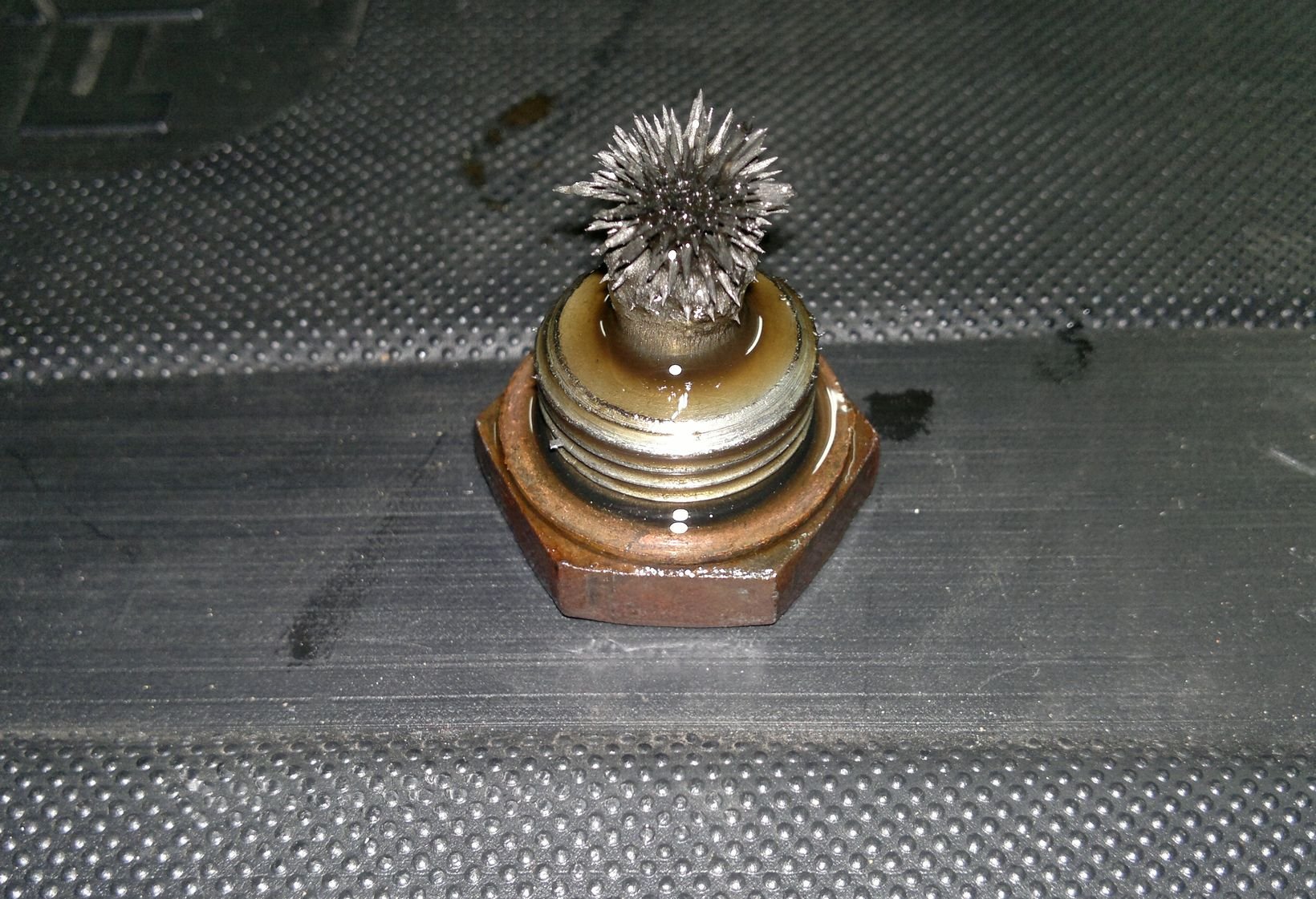

Na výpustní zátce byl takový hezký dikobraz
Jako náplň hlaní převodovky jsem použil originální MTF-94. Musím říct, že výměna je znát, řazení je teď o poznání sametovější. Ne úplně dokonalé, ale rozhodně hebčejší. Ale když to srovnám se zánovní Pumou, tak klidně řeknu luxusní. I studená jednička tam jde o poznání lépe, tak jako "zaobleně".
Je taky možné, že na to může mít vliv i použití experimentální přísady - Interflon Fin Gear Aditiv. Sice vstříknutí do první plnící várky vypadalo jak býčí mlíčí a už sem myslel, že to bude průser, ale po protřepání se to krásně promíchalo v takovou mléčnou emulzi. Jedna kapsička je tak akorát na náplň R380-tky.

Tak teď by mě zajímalo jestli ti to lepší řadí díky originálnímu oleji a nebo to vylepšila ta přísada :ty jeden...:
habakuk
Příspěvky: 2587
auto: Discovery II
Re: Tazíkův Defík 300 aneb zahradní párty v leže
#352 Příspěvek od habakuk » 23 pro 2022 22:53
Za mě přísady nefungovali, ale mám velmi načatý synchron na 1° kdy se to zhoršuje s teplotou oleje možná jsem od toho chtěl víc než to zvládne.
Příspěvky: 15417
#353 Příspěvek od MadTom » 23 pro 2022 23:15
Já jsem na dvou TD5kách otestoval, že originál MTF94 mělo pozitivní vliv na řazení, a to tak že celkem podstatně. A že není vše MTF94, co za to prodejci olejů označují, zvlášť pokud to člověk koupí na litry a není to v originál balení. Na pohled a omak to sice vypadalo stejně, ale řazení se okamžitě výrazně zhoršilo. Takže následovala během 500 km druhá výměna, tentokrát za olej z originál balení. Dodavatel oleje se k tomu postavil čelem, jenom poprosil o dodání vzorků, ať to může poslat do laboratoře na otestování. Takže za mě jenom originál a v originál flaškách. Při tom, kolik toho je potřeba a jak často je to potřeba měnit, není moc co řešit.
Příspěvky: 5139
#354 Příspěvek od DanoDEF » 24 pro 2022 07:38
Tak to vam potom nepisem moje skusenosti s PP90. :mrgreen:
Tazik1992
Příspěvky: 1429
tel.: 602875958
auto: Defík
Bydliště: Holýšov,Kaznějov
#355 Příspěvek od Tazik1992 » 24 pro 2022 09:21
VencaZE píše: 23 pro 2022 22:13 Tak teď by mě zajímalo jestli ti to lepší řadí díky originálnímu oleji a nebo to vylepšila ta přísada :ty jeden...:
No to je otázka. Sem to měl asi napřed zkusit bez přísady pro porovnání. Tak teď jedině, že to zkusíš Ty, až budeš měnit olej - napřed bez "dopingu" a pak s ním :grin:
MadTom píše: 23 pro 2022 23:15 Takže za mě jenom originál a v originál flaškách. Při tom, kolik toho je potřeba a jak často je to potřeba měnit, není moc co řešit.
Moje řeč. Na to je ta převodovka příliš cenná.
Já mám s mazivy a jinými produkty od Interflonu dlouhodobě velmi dobrou zkušenost, takže vím, že jim to funguje. Jsou jedni z mála, kdo skutečně maziva vyvíjí a né jen překupují.

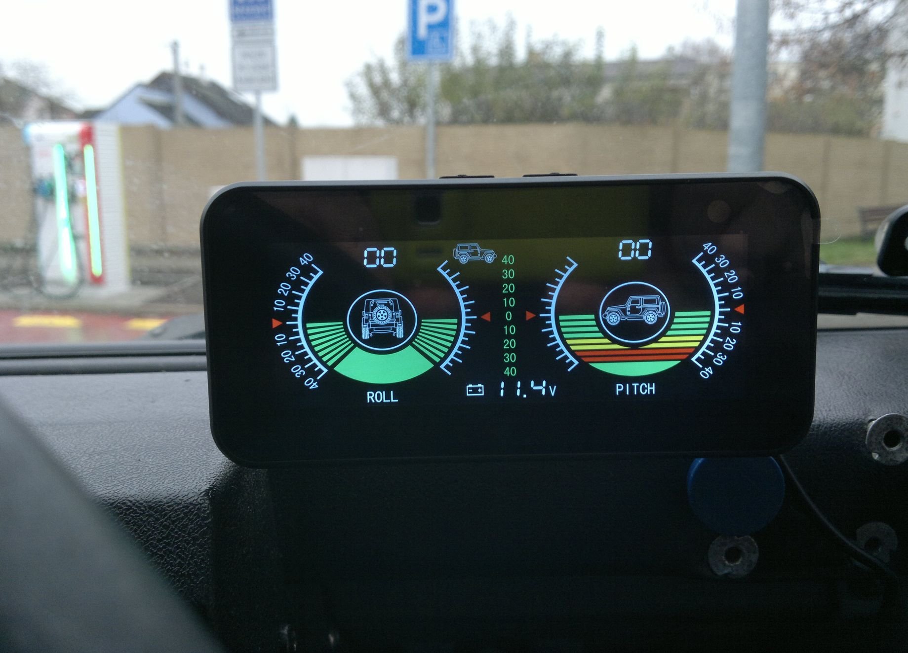

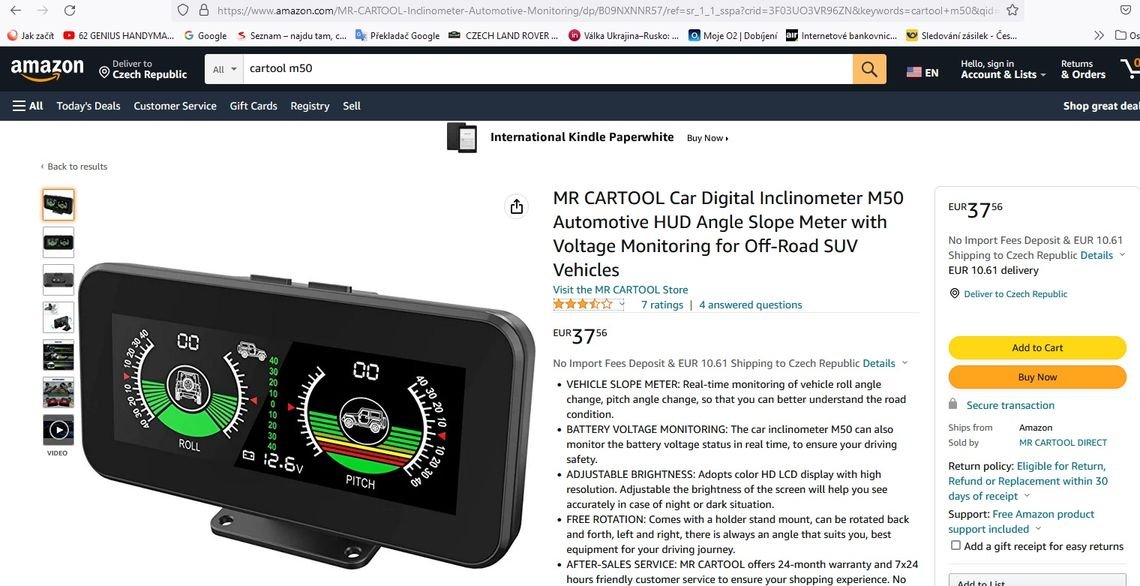

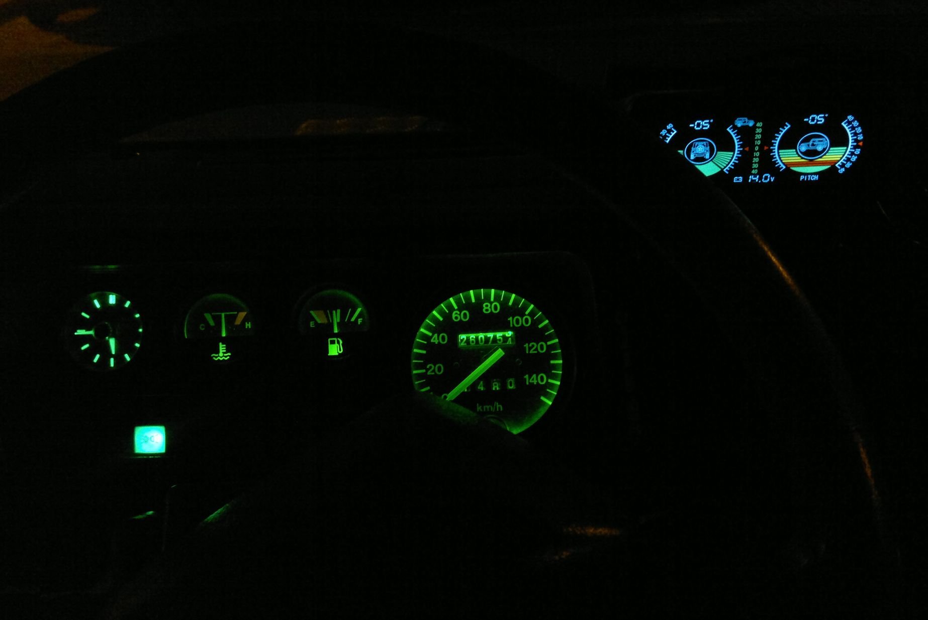

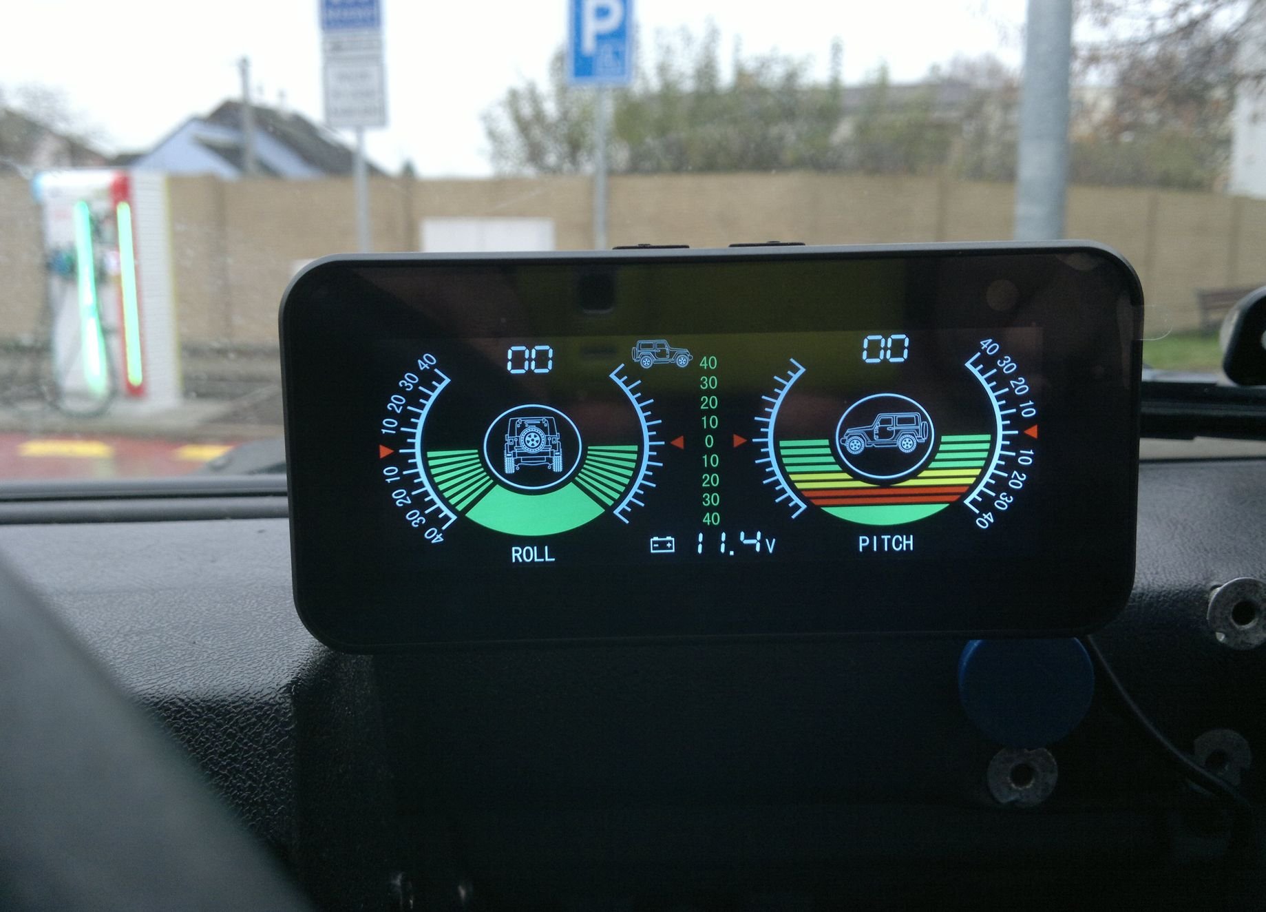

Defík dostal nový palubní přístroj - náklonoměr. Po zkušenostech s provozem levnějších mechanických modelů v Pumě, kde vydržely do prvního přejezdu přes železniční přejezd a tam se rozsypaly závažíčka jsem si řekl, že další už bude digitální. Sáhl jsem po jednoduchém modelu Mr.Cartool M50.

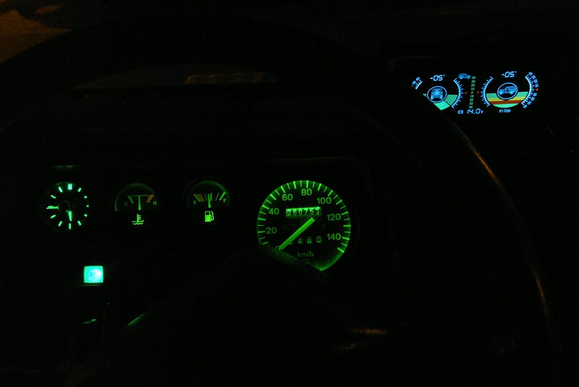

Má dva režimy podsvícení - intenzívní na den, tlumený na noc. Přepínání je manuální a musím říct, že provedení přepnutí je tak trochu na principu náhody, jednou to na tlačítko reaguje, jednou ne. Náklonoměr má dva režimy zobrzování - terén a silnice. Asi se mají lišit v citlivosti, ale žádný zásadní rozdíl jsem nevypozoroval. Nastavení si měřák po vypnutí pamatuje.
Takhle vypadá noční režim. Docela mi to ladí s přístrojovkou. Voltmetr stabilně ukazuje cca o 0,5V míň.

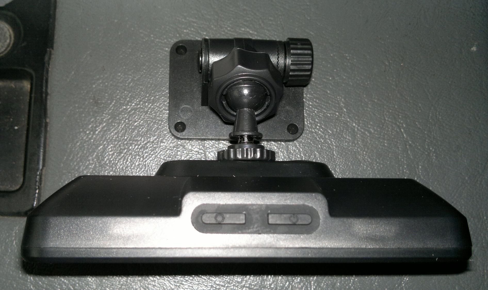

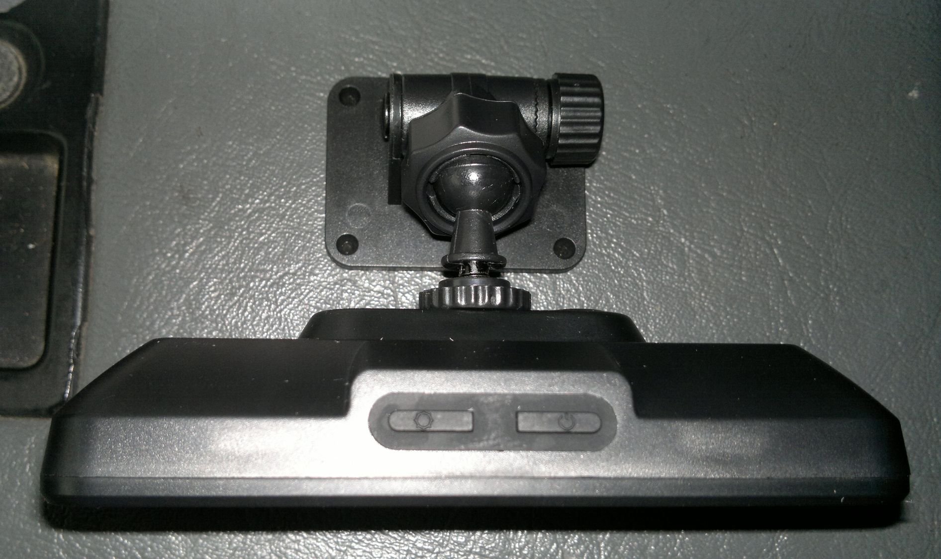

Dva klouby mají aretaci a zatím teda nebylo nutné je dotahovat - polohu už drží tři týdny.

Tak se potom pochlub, jakej náklon jsi dal, a hlavně jaké jsi u toho měl pocity. Stav spodního prádla popisovat netřeba. :tmi

MadTom píše: 27 pro 2022 20:00 Tak se potom pochlub, jakej náklon jsi dal, a hlavně jaké jsi u toho měl pocity. Stav spodního prádla popisovat netřeba. :tmi
Je fakt, že je leckdy lepší ten náklonoměr nemít, aby člověk zbytečne neztratil kuráž. Tendle se dá aspoň jednoduše vypnout. Nevím jestlibych projel to samé co je na videu, kdybych ho tenkrát měl.
Tohle byla asi moje nejdrámovější jízda s náklonem při služebním průjezdu lesem v Šumavských Hošticích. Po stráni, která padala do hluboké rokle, vedla kdysi cesta ale v jednom místě byla rozervaná a ještě tam byly kořeny, co vyhazovaly a rozhoupávaly auto. Směrem tam to bylo ještě dobrý, ale cestou zpátky ven kdy jsem seděl "dole", čuměl do rokle a celý auto měl nad sebou, brrr, divnej pocit.
