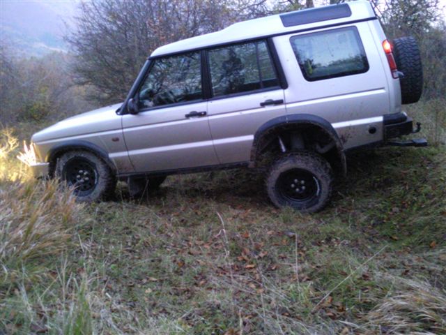

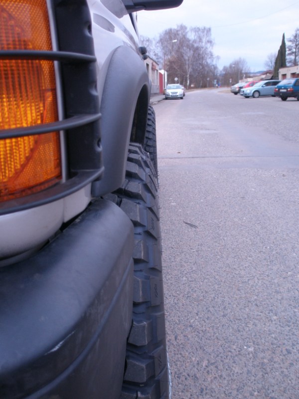

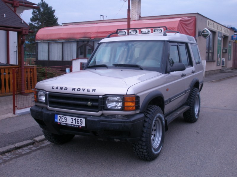

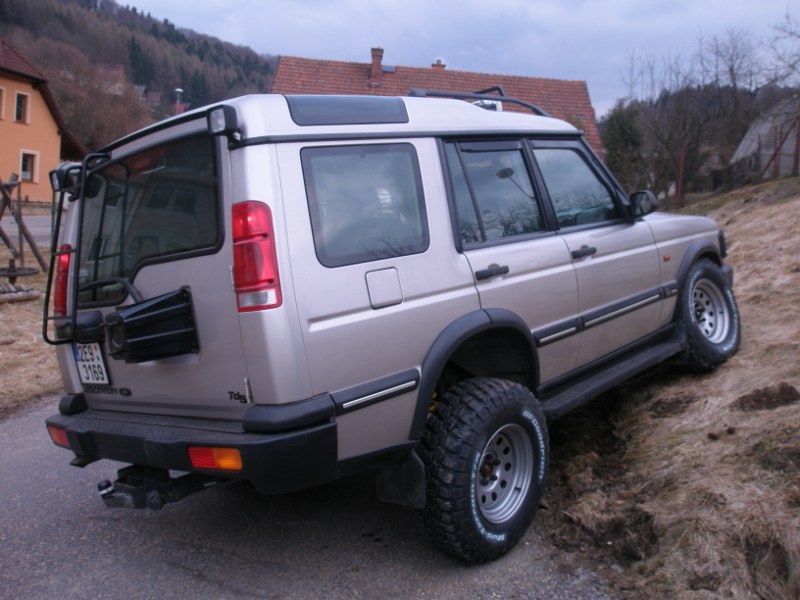

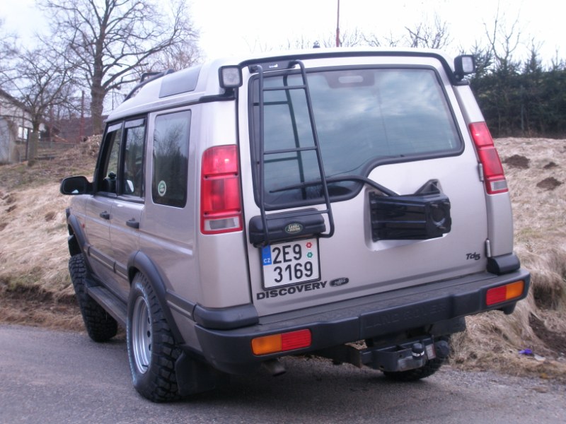

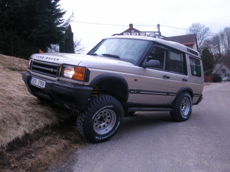

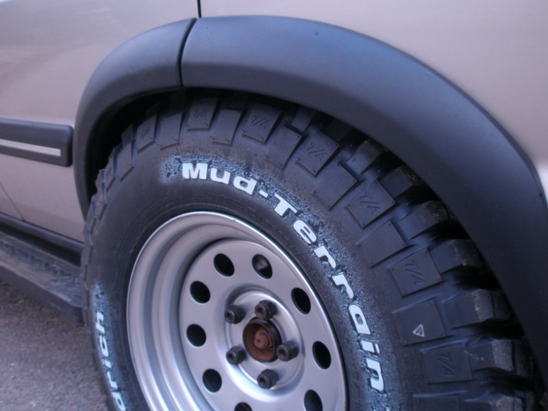

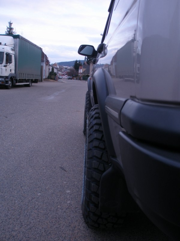

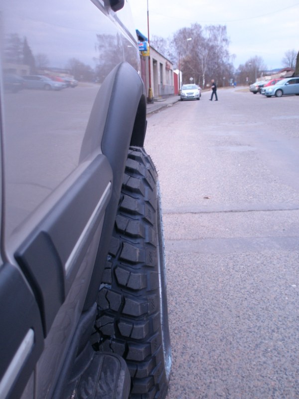

Táta přes týden zvednul disco a nakonec jsme se rozhodli dát nové KM2 265/75 R16 na ty modulary než na origo alu, protože auto je širší a stabilnější a vypadá to líp.
Sami jsme nevěděli jak to dopadne, ale já myslím, že dobrý, a mám velikou radost. Sice to trochu leze ven (hlavně zadek), ale není to nic tragického. Hlavně, že kola při křížení zalézají dovnitř. Nejvíc sem se bál, že budou dřít o lemy, ale nejspíš to bude ok. Zbytek bude spíš otázka vzhledu, a s tou si vyhraju časem.
Je to ve fázi rozpracování. Ještě udělám asi něco místo zadních zástěrek, aby to opticky tak nevyčuhovalo (gumový lem co půjde odshora, aby z pohledu zezadu schoval vyčnívající část kola), a taky přijde jiný nárazník dopředu zase atd...
Dnes prvních pár foto na rychlo, co to dělá...bohužel bylo hned po testování, protože mi začla týct brzdovka z prorezlé trubičky....z hadiček né, na to jsem dával bacha, abych je neutrhl...
Co vy na to?

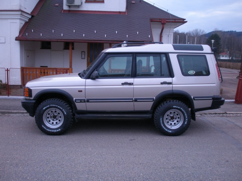

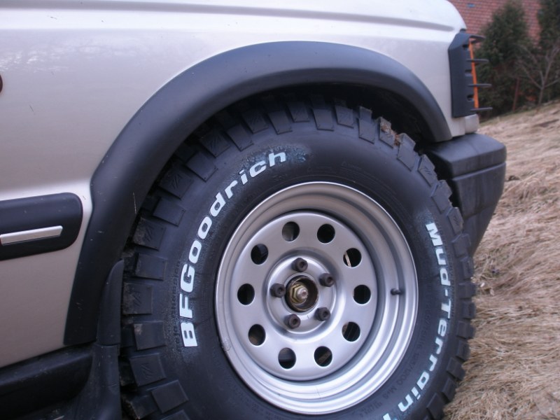

a další...

:yes :yes :yes Dosť dobrééé. Vykrížil si na max. alebo sa ešte dalo?
Příspěvky: 3532
Re: Zvýšení Disco II
#344 Příspěvek od Benjamin » 11 bře 2011 20:11
Acon píše::yes :yes :yes Dosť dobrééé. Vykrížil si na max. alebo sa ešte dalo?
Upřímně nevím, ale asi to už o moc víc nepůjde. Musím ještě vyzkoušet, bál jsem se, že utrhnu čidla a hadičky, tak jsem zastavil a šel to ven omrknout...tam jsem zjistil, že mi teče brzdovka u zadního pravýho kola (zrezlá trubička), tak jsem to dál nepokoušel a jel domů. Mám ale pocit, že zadní tlumiče to už o moc víc nepustí...mají 58.5 cm od oka k oku. Ale uvidíme, až bude vše ok, pojedu to zkusit znovu a pořádně, teď už bych mohl poškodit hadičky a čidla...jinak jsem ale spokojený....nečekal jsem, že to na ty modulary vůbec půjde a mám z toho fakt radost... :D
PS: Máte někdo zkušenost na kolik tyhle gumy foukat? Silnice/terén? Jsou to moje první MT...díky

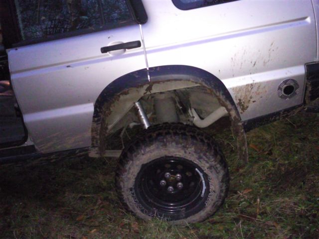

možno klame ten rozdielny rozmer gúm, ale sa mi zdá, že mi to o kúsok lepšie kríži. A toto nie je úplne na doraz aj keď veľká rezerva tam už nie je.
Příspěvky: 3532
#346 Příspěvek od Benjamin » 11 bře 2011 21:11
Jj myslím, že ti to kříží víc...pěkný :yes ...to jsou ty 245? Jak dlouhé máš tlumiče nevíš? Já až to opravím a prodloužím hadičky tak to zkusím pořádně. Teď už jsem měl našponované hadičky i čidla...a bál jsem se to zkusit ještě víc...třeba to ještě půjde, pokud to nezastaví tlumič...jak říkám ...ty moje tlumiče jsou vzadu 58.5 cm a vpředu 60.5 cm od středů ok...kdyby měly ty zadní aspoň 60, bylo by to lepší...ale je možné, že jsem nebyl ještě nadoraz...bál jsem se jít dál...abych něco neutrhl..

Acone, dneska jsem koukal na ty čidla. To přemístění držáků spočívá pouze v tom, že posuneš v podstatě úchyt tej spojky na drátech čidla v podběhu na rámu a kousek níž na ten rám...z jeho středu na spodní část rámu? Nebo je zapotřebí něco složitejšího? Z fotky tvého vykřížení (zadní naprava) se mi to tak zdá...vypadá to, že diskoška bude křížit ještě o krapet víc a já se bojím, že je utrhnu....díky za radu
