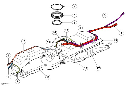

Tak topeni je doma. Za montaz chteji 400GBP. Pry to trva 10 hodin. Rikali, ze budou muset vyndat nadrz, ze nemuzou napichnout jen palivove vedeni kvuli tlaku. Je to pravda?
Re: Webasto, Ateso - nezavislá topení
Napsal: 15 pro 2010 12:40
od MadTom
Většinou to dnes pravda je. Jinak je to pouze u topení, co mají malou nádržku plněnou z přepadu co jde z motoru zpátky do nádrže. Ono to má vlasní podávací čerpadlo, které zároveň řídí (rychlostí svého pulzování) dávkování paliva do topení.
A k nádrži se nedá dostat někde zvrchu? Není tam nějaký kontrolí otvor schovaný někde pod čalouněním.
Pokud bude muse nádrž ven, tak doporučuju nepřijet tam s plnou.

od evo828
na D3 by sa dalo napojit na privod k pumpicke k original webastu (zelena hadicka od bodu 2 k bodu 7 na obrazku).
