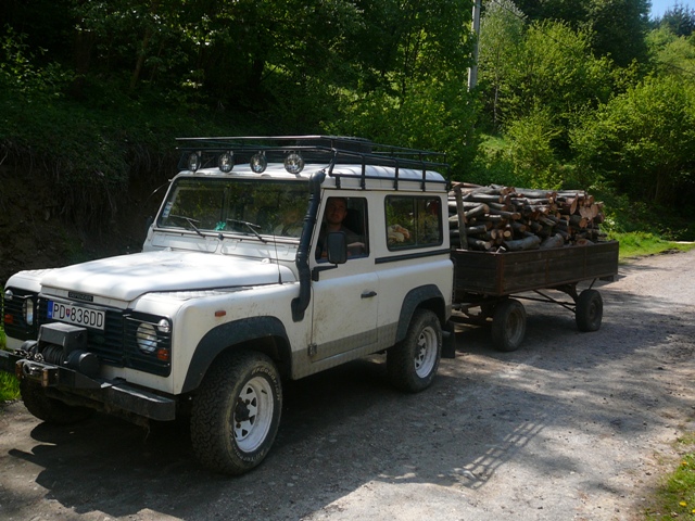

Prácu som mal na mysli napr takuto! :P
Re: DISKY + PNEUMATIKY, ZVÝŠENÉ PODVOZKY
Napsal: 02 čer 2009 16:18
od PavelU
Pěkné :!: :!: :!: Je vidět, že to je pracant ... :wink:

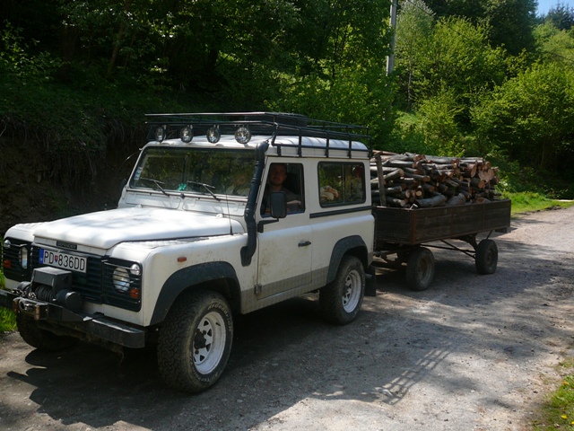

Jamro LRD90 píše:Jale pekne by to bolo aj na 255/85/16
To je podla mna najlepsi rozmer na D90, potrebujes ale min. lift 1", vid foto, vtedy sme tam mali len podlozky 1" a fungovalo to super, vsetko ostatne bola seria.
Napsal: 02 čer 2009 19:09
od Jamro LRD90
Tak to vyzerá slušne!!! :shock: to je rozmer 255/85/16 :?: :?: tak nejako by som si to aj ja predstavoval! chcem diferaky co najviac zdvihnut od zeme, aby to malo aj účel.

Jamro LRD90 píše:Prácu som mal na mysli napr takuto! :P
Vozík je Jamro origo nebo domácí výroba? Do lesa by se mi líbil za Hiluxovou.
Napsal: 07 čer 2009 15:28
od Jamro LRD90
Vozík je domáca výroba a je velmi lahký.....no uvezie len tri metre dreva, viac mu nenakladam bo potom má aj Defík čo robiť aby ho ubrzdil! Lepší by bol jednonápravový ten zaťaži aj auto trochu a dá sa lepšie ovládať ...sa popýtaj niekde na družstve po nejakom vyradenom.
