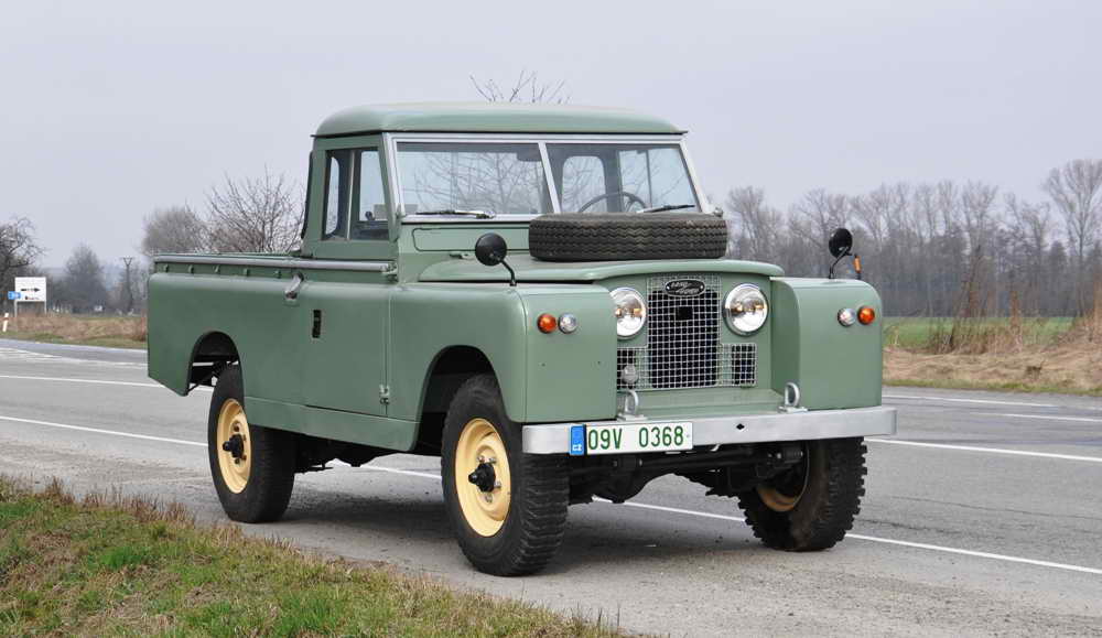

Takže dnes jsem se opět posunul a trochu projel. Viz vlákno "slunečné venčení....
Na Serii je ještě spousta nečekaný práce. Všechny věci jsem ani jako závady nepsal, protože uplatňovat například tekoucí rejdovou kouli nemá smysl. To se projevilo až po nějakým popojíždění a to si uděláme sami. Zde pro ilustraci seznam věcí k řešení.
Zapojení kontrolek, budíků a spínačů palubní desky – čísla polohy dle obrázků (viz předchozí příspěvky).
1. nefunkční (nevíme na co to je, nechat tak. Originál tam nebyl).
2. tlak oleje – nefunkční - opravit
3. teplota vody – nefunkční -opravit
4. má tam být dobíjení, je tam spínačka (neřešit)
8. kontrolka dálkových světel - OK
5. zásuvka/banánky pro externí spotřebiče – chybí - dodělat
6. dobíjení - OK
7. mazání – chybí – dodělat!
8. kontrolka dálkového světla - OK
9. vypínač ventilátoru topení - OK
10. kontrolka žhavení (modrá) funguje pouze v mezipoloze „on“ a startu, kdy žhaví - OK.
11. kontrolka rezervy nafty – pouze svítí. Opravit!
12. zapínání světel - OK
13. kontrolka tlumených a parkovacích světel. (zhasíná při rozsvícení dálkových - tedy při rozsvícení modrofialové - OK
14. chcípák motoru - OK
15. regulace otáček ventilátoru topení - OK
kontrolka blinkrů je v páčce...funkční – OK.
A dílčí nedostatky, které je nutné ještě opravit.¨
1. Volant není v nulové poloze rovně
2. Nožní přepínač dálkových světel musí být ukotven k podlaze.
3. Teče chladící kapalina – v motorovém prostoru. Při zavřeném méně, při otevřeném ventilu topení více. Hadice.
4. Po ztrátě a nahrazení chladiče jiným, chybí sahara – kryt vrtule
5. Nefunguje vůbec ruční brzda
6. Brzdový systém je zavzdušněn, auto občas vůbec nebrzdí!
7. Těleso topení v kabině má být celé matně černé
8. Nefunkční ukazatel teploty vody (viz el. závady)
9. U čidla brzdových světel teče brzdová kapalina
10. U levého předního kola teče rejdová koule (neřešit)
11. Žebro (4) na rámu – u brzdového bubnu na levé straně není dovařené a jsou v něm otvory do rámu. Dovařit a nalakovat!
12. Vodítka větracích klapek nejsou nazinkovaná, ale pouze oškrábaná smirkem.
13. Levé zadní péro – chybí zajišťovací matice, vzadu i vpředu chybí svazovací trn listů, chybí zadní futro uložení péra.
14. Vpředu vlevo – chybí závlačka na matce čepu řízení
15. Chybí držák baterky
16. Nedozašroubované a stržené šrouby držení zadní části kabiny
17. Při tankování teče nafta pod auto (asi spoj hadic-trubek k nádrži).
Další závady se budou objevovat postupně.....

Re: Začínáme s dědkem - rady pro začínající dědkaře.
Je to soupis věcí, který jsme si postupně odškrtávali. Není to nic hroznýho, i když mě to docela nasralo. Proto mnohokrát "OK"
Spíš se jedná o fušeřinu od elektrikářů, kteří k tomu měli k dispozici docela obsáhlou literaturu a přesto se na to vybodli. Dnes jsme auto odvezli na dodělání, tak na mě pan mechanik při pročtení soupisu reklamací docela zíral. Skoro jsem měl strach, že se vyvrátí. Ale vzal to rozumně, nezabejčil se a slíbil nápravu. Dokonce jsme na místě hned vyřešili dva body.
1. Že po výměně oleje kontrolka č.11 zhasíná hned po nastartování motoru, tedy jsme objevil mazání...Hurá!!
. a chybí hladový oko
2. Nafta teče pod auto při tankování, protože je popraskaná hadice od plnícího otvoru do nádrže. Ten kus co je přímo v kabině.
Zbytek nevím, spěchal jsme pryč. .....
